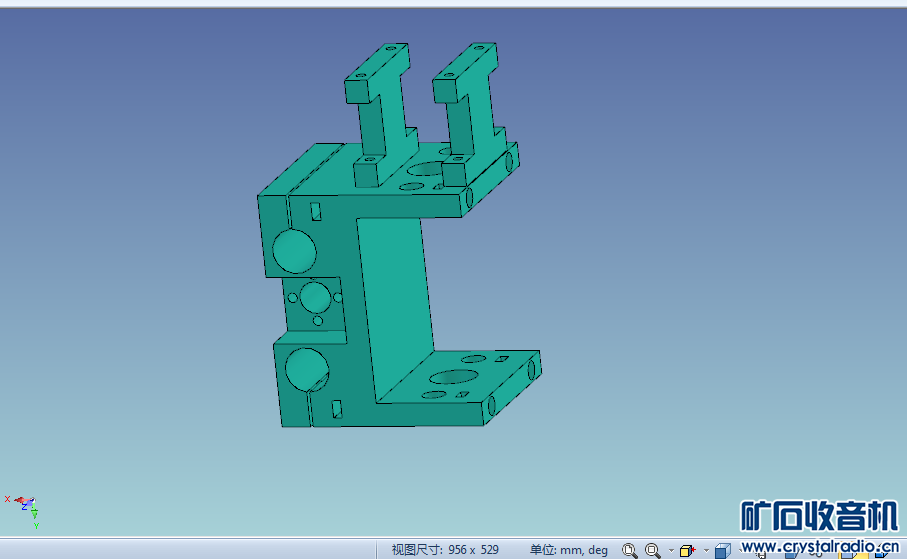

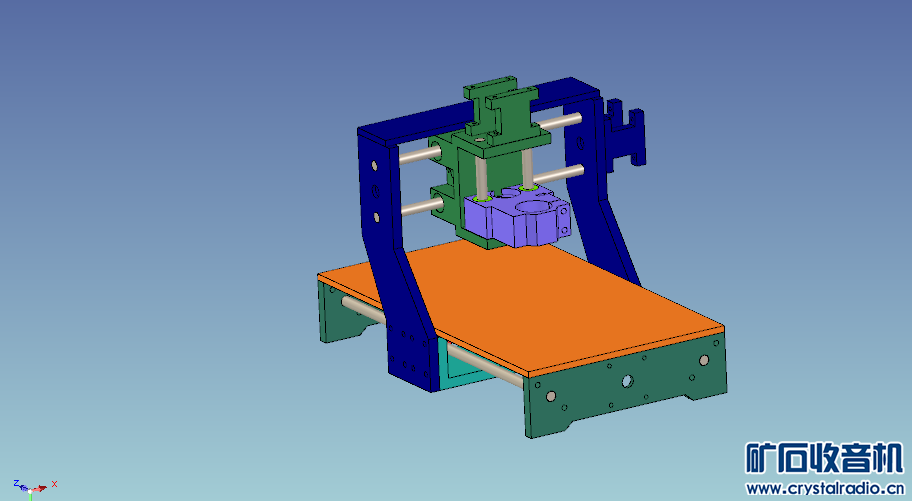

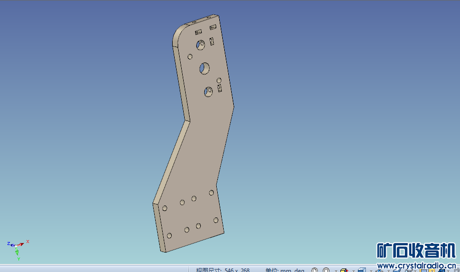

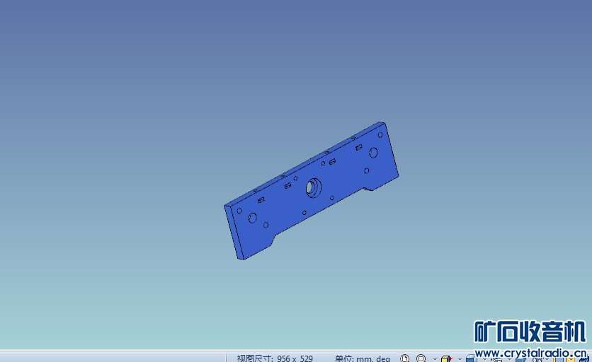

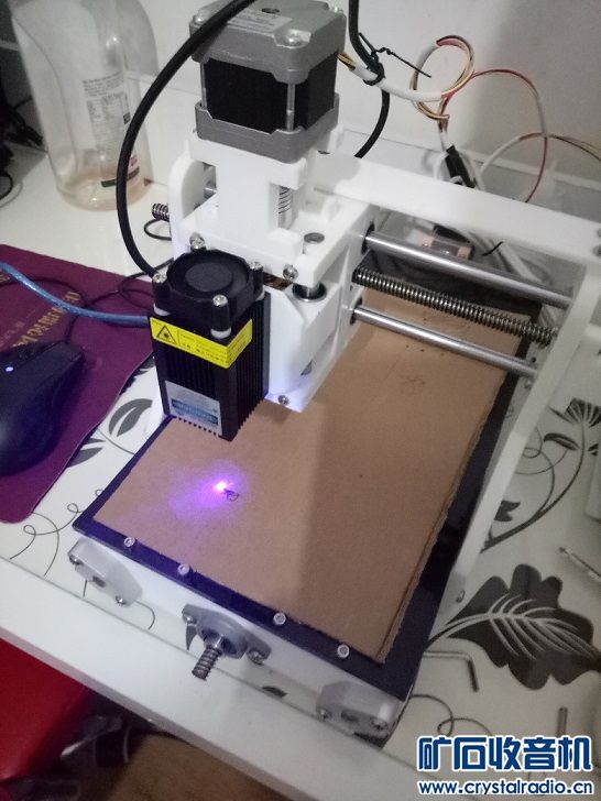

一直制作电路板都是用热转印法,也能做出来一些漂亮的电路板,但是热转印的缺点就是过程繁琐,而且要用到化学试剂多少会对环境有些影响。故一直在想要是能用一个小型的雕刻机来雕刻电路板,应该挺不错的,喝盏茶的功夫就能把电路板做好该多好。此想法围绕自己好多年了,了解了一下雕刻机的价格,工薪阶层伤不起啊,算了 还是自己做一台吧。起先的想法是按照坛友的一个方案就是用钣金做一个。后来考虑到一些钻孔问题,自己打孔位置不能很精确的定位,用激光,算了还是伤不起 。之前因为经常做一些小零件所以做了一台3D打印机,突发奇想,何不用3D打印机直接打印一台雕刻机能?说干就干,首先先用CAXA 设计,熬了两个晚上,终于设计完毕。废话不说 先上设计图以及成品图。
装配图1
装配图1

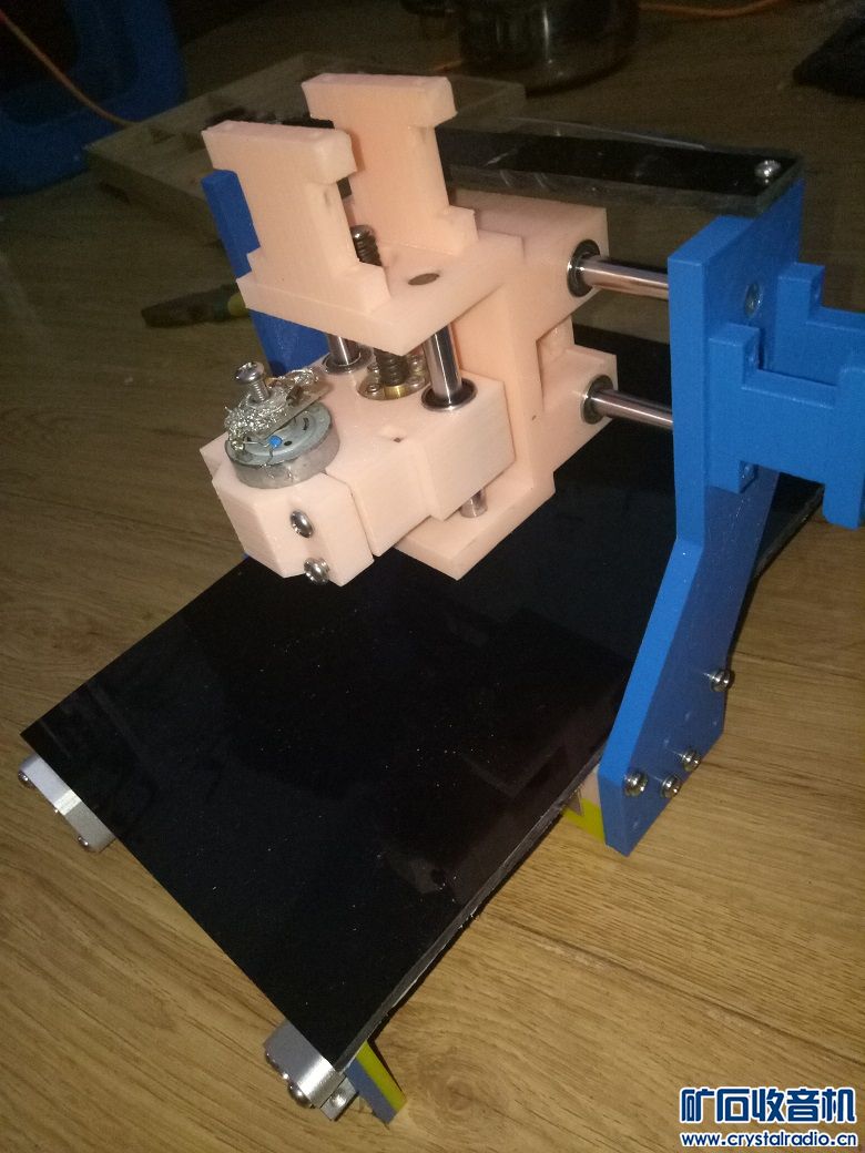

完成后的样子
完成后的样子
换成激光雕刻
换成激光雕刻

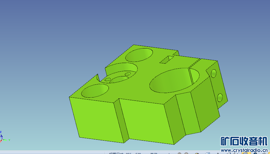

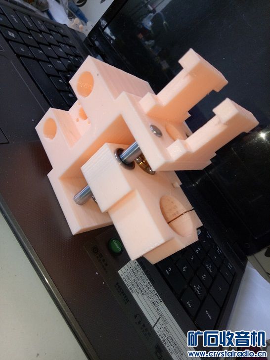

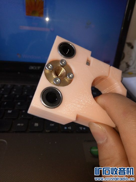

2楼占楼制作过程  分解图 祭出我的3D打印机(自己自作请忽视他的外观
主轴电机夹
主轴电机夹
打印好的,装上直线轴承和梯形丝杆螺母
打印好的,装上直线轴承和梯形丝杆螺母

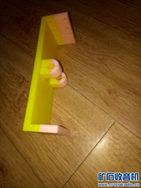

Y活动件
Y活动件
打印好的
打印好的
组装起来看看
组装起来看看

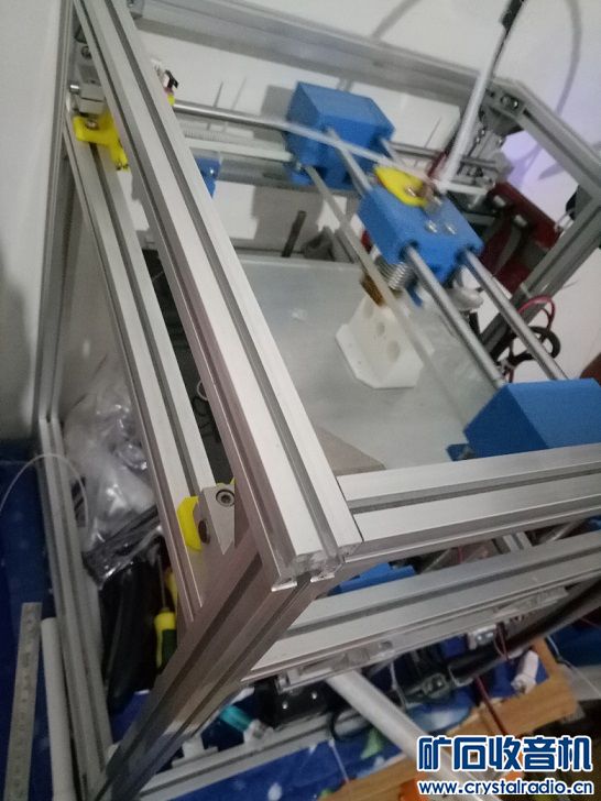

3D打印机正在工作中
3D打印机正在工作中

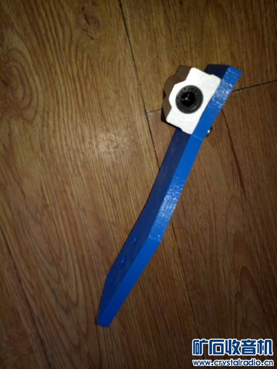

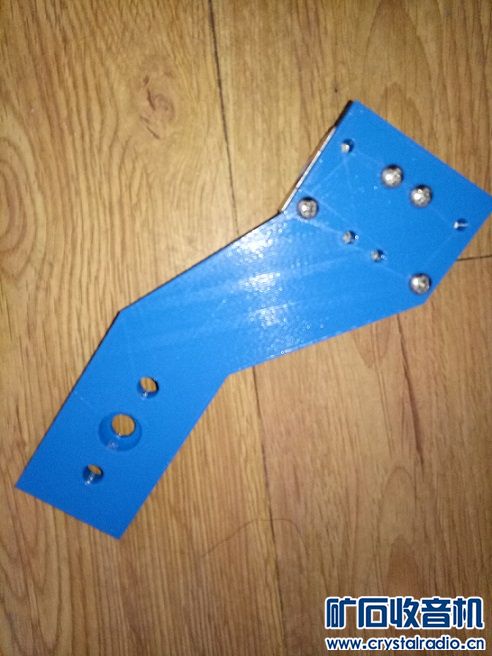

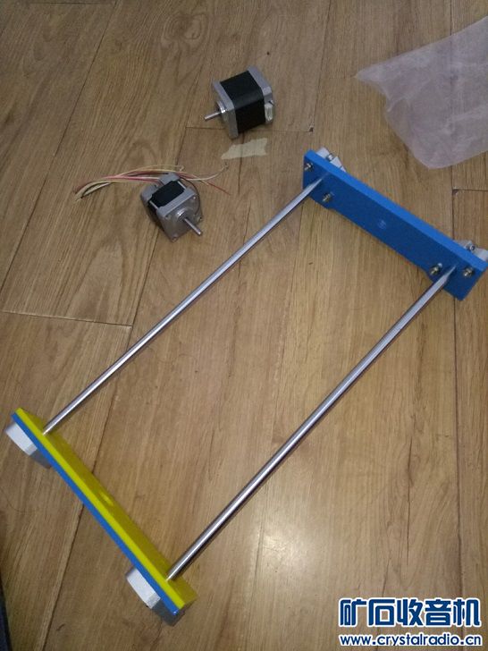

今天继续。。。Y臂
打印好的
打印好的
装上直线轴承试试
装上直线轴承试试
8mm光轴
8mm光轴
打印出来组装起来看看,打印一半蓝色的耗材没有了,就接了黄色的,嘿嘿还挺好看

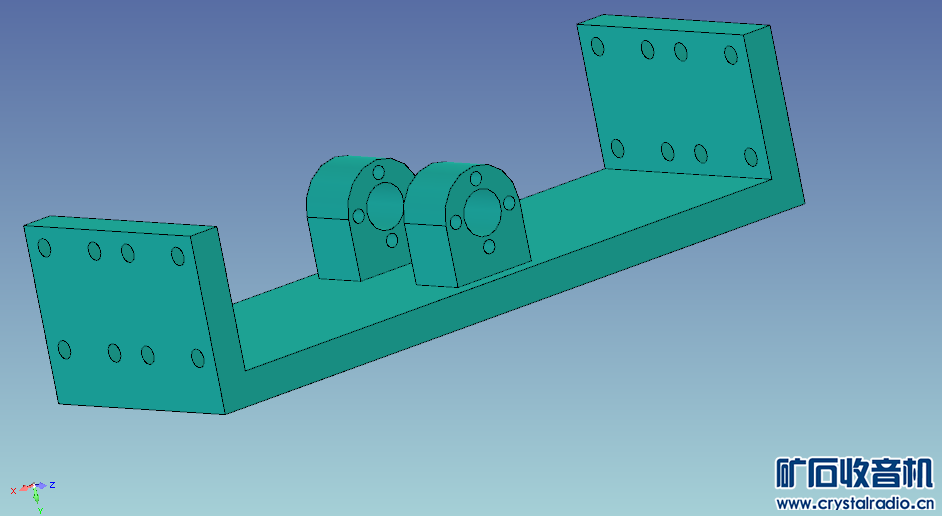

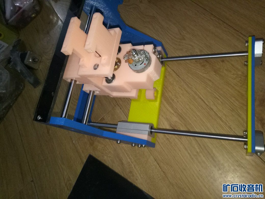

今天继续
Y方向连接
Y方向连接
打印好的
打印好的
组起来看看
组起来看看
亚克力板,做3D打印机的时候剩余的
亚克力板,做3D打印机的时候剩余的
裁好,装上试试
裁好,装上试试
裁亚克力板
裁亚克力板
整体组装看看
整体组装看看

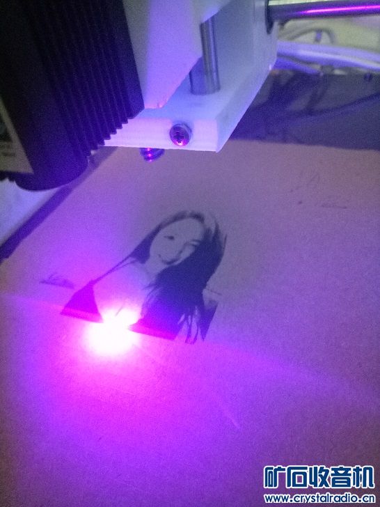

今天最后一张图片 来张美女吧
今天最后一张图片 来张美女吧
 楼主| 发表于 2017-6-29 08:26:01 | 显示全部楼层
中发白 发表于 2017-6-28 21:54
果然厉害,不知楼主打印多少时间.
全套下来打印了2-3天吧,上班之前打上。下班的时候就OK了
