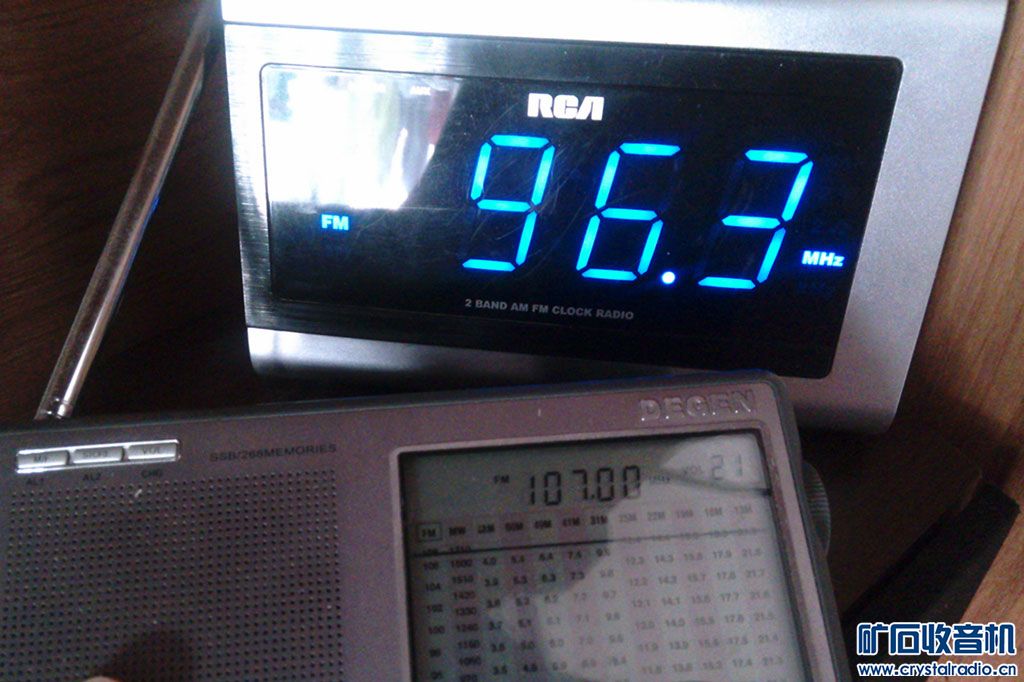

收音机压缩频偏解决通频带过窄(广播调制过大)导致失真问题
 楼主| 发表于 2017-6-28 08:36:30 | 显示全部楼层
在接收96.3时,用另一台收音机在107也可以收到这个台,本振信号啊,有音频调制的。

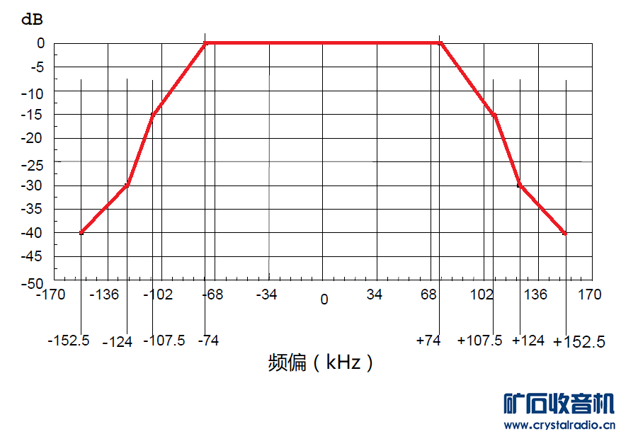

发表于 2017-7-15 19:36:13 | 显示全部楼层
附图是欧洲邮电通信管理协会CEPT 1998年推荐标准“CEPT/ERC/REC 54-01 E”定义的FM广播频谱掩模,从图中可以看到±75 kHz频偏是指频谱有效带宽是±75 kHz。
所以是否应该这样理解:当广播频率最高达到53KHz的立体声信号时,需减小调制指数以保证有效带宽不超过±75 kHz?
发表于 2017-7-16 08:05:24 | 显示全部楼层
该标准还给出了用频谱分析仪测量FM广播最大频偏的方法,有条件的朋友可以试一下测量当地电台的实际带宽。
频谱分析仪设置如下:
- 中心频率(Centre frequency) = 电台中心频率
- 分辨率带宽(RBW)= 10 kHz
- 显示带宽(VBW)= 10 kHz
- 扫频范围(Span)= 340 kHz
- 扫频速度(Sweeptime)= 340 ms (1ms/kHz)
调到信号后,将频谱分析仪的轨迹(Trace)设置为“最大保持(Max Hold)”模式,连续扫数分钟后得到与上图相似的频谱。
