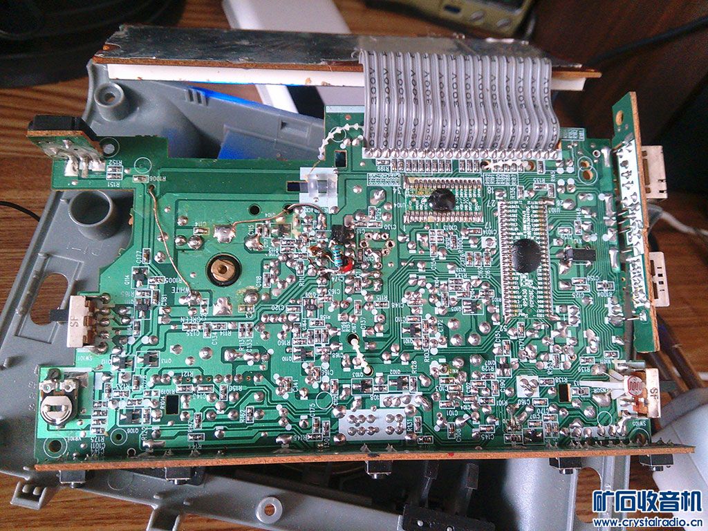

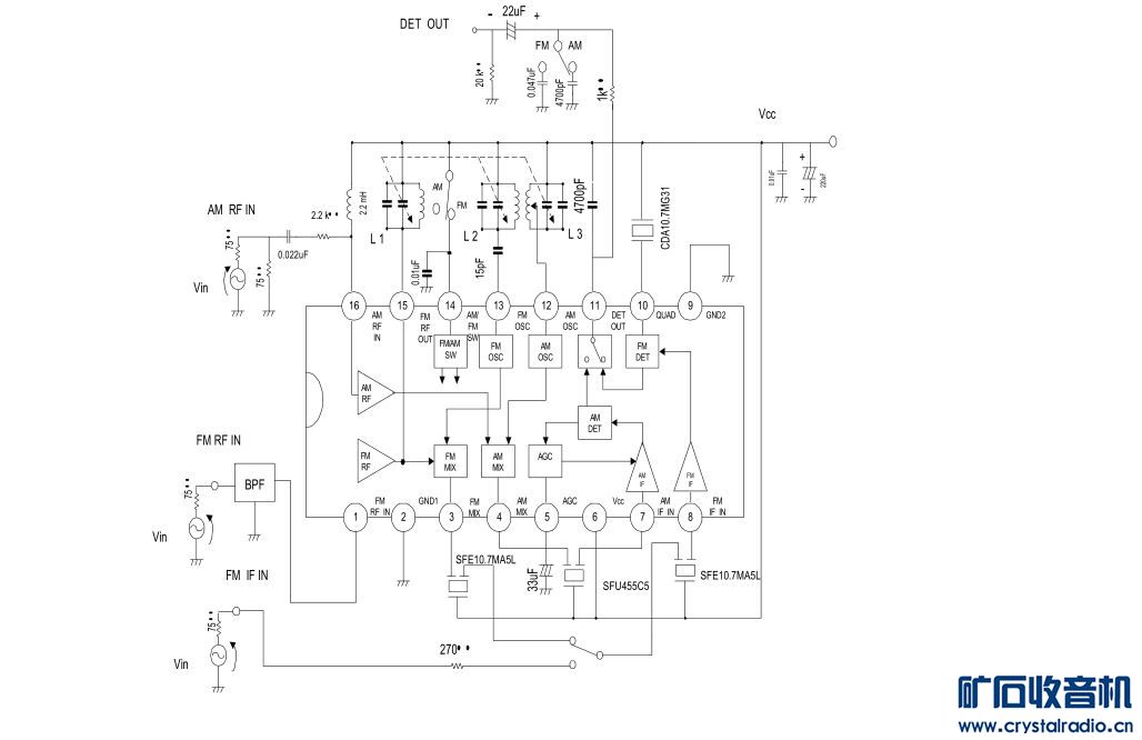

一台钟控收音机,接收芯片采用的是TA2003。FM大多数电台在节目声音较大的时会产生失真,后来弄SDR时发现,如果通频带不够时,就是这种失真的声音。开始想展宽中放频带,发现此机中放和鉴频采用的都是陶瓷滤波器,只能换没法调。换也不好找找。

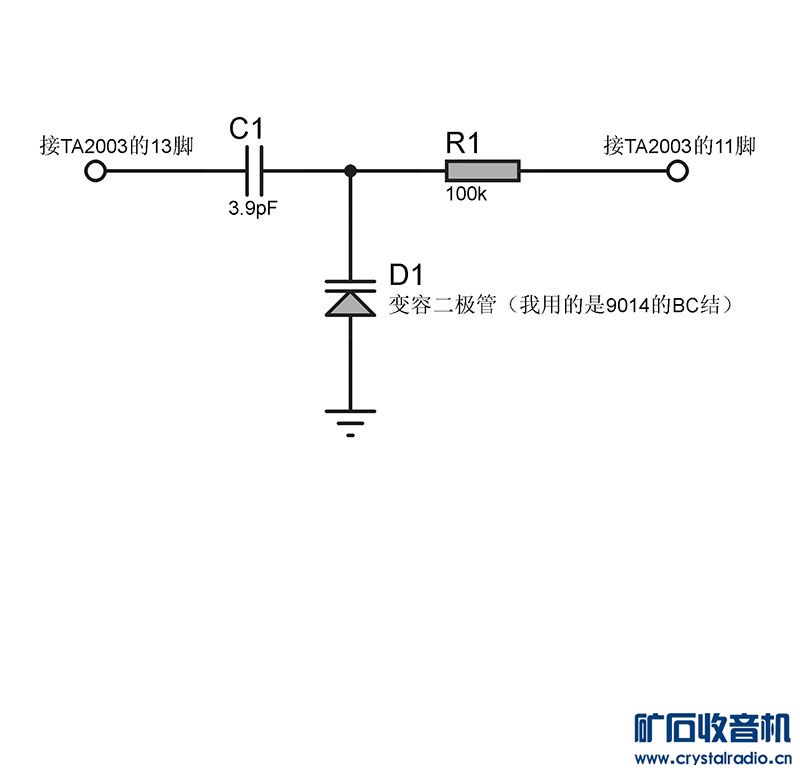

后来想到一个办法,那就是用输出信号反调制本振频率,压缩中频信号的频偏。

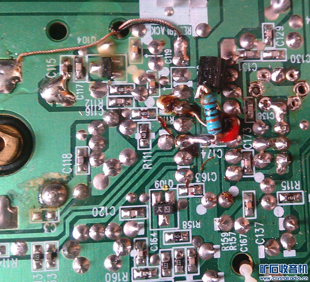

昨天才得空试验一下,效果还不错,声音好听多了。虽然没有采用调制用变容二极管,用的是9014 BC结,会引入非线性失真的,但对这种收音机,忽视了它吧。
其实这电路与AFC一样,只是不过滤掉音频信号。

很好,调频负反馈的实际应用!
固定电容取值3.9pF似乎大了些,取可变电容最大值的0.5%以内较好,这里取1pF就够了。
再赞一个!

把那个两脚鉴频陶瓷振子换成电感电容串联,通过调整电感电容之间的数值比可改变通频带。如果需要更宽的通频带,在电感两脚并上几k的电阻。
