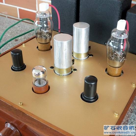

以下是最后电路用胆管苏联6*8~6SN7WGTA~RCA807~和内部元件布局的几幅图片
 楼主| 发表于 2010-10-27 13:41:04 | 显示全部楼层
以下是此机完成安装和调试后的几幅外观布局图

结语:对本次两台DIY的胆机制作的确留下了不少的美好回忆~至于EL156的胆机制作已是比较轻车熟路了~但对807此胆机帘栅极输入玩法~制作虽说是艰难曲折~也算是苦中尝乐吧~得到了高人TRS黄老师热心指导~这真是收获其丰啊~
在此说说关于此机的制作心得同大家说几句吧……
1:说到音色方面我就不多说同那种或者这种机型作比较了~音乐这东西风格方面也是因人而已~说句比较现实些的一句话吧:在我实践多种电路的情况下~这电路对807此胆管是最好的~音色方面取向~正适合本人的一贯风格……
2:此电路废管也可能被利用的优点:我在调试阶层是用炮灰南京FU-7调整的~此管是用在标准电路~320V和大约65MA的工作状态下根本不能正常使用的(红屏~自激等现象)~但在此电路上使用一切正常使用~(以上所说只是本人的实操说说而已~如有不便之处~敬请原谅)
好啦……因时间关系~~暂时同大家交流到此了~如果大家有兴趣也玩玩这电路的~到时再细心同大家一一交流了……在此再三多谢直热胆版主(华哥)的赠品和TRS黄老师的多方指导……多谢对本贴关注的前辈~老师~同学~朋友们~~
以下是此贴两台机机在听音室合影留念的图片~
