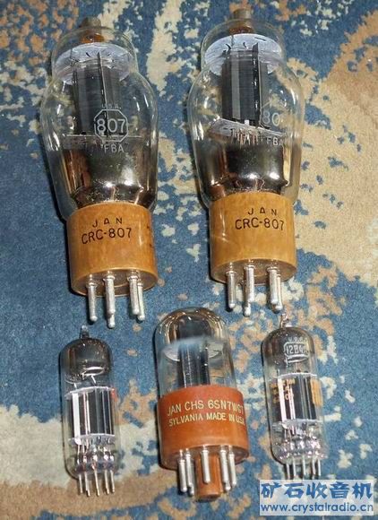

807是很不错的管子,国产的807不要过多的追求高屏压高输出
用到适当的工作点,声音不差
以前路过广州时在一场发烧会听过一次807单端,国产的管子,印象深刻~

以下是此次作的所用电子管~电路选择喜万年6SN7WGTA电压放大~RCA12B4A作推动~RCA JAN807(此胆管是直热胆版主华哥赠送的 )作输出……

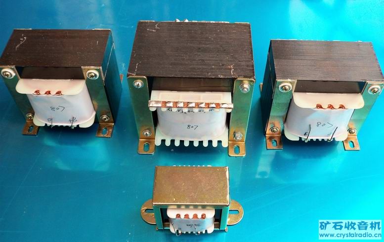

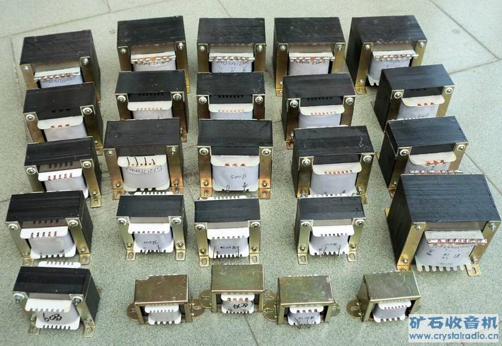

 楼主| 发表于 2010-10-21 21:57:58 | 显示全部楼层
今天刚刚收货的牛群……内包括有:FU50~156~6C33C~300B~807
图二是本次使用的牛类:
1:输出牛:7K~8欧输出96*50
2;电源牛:1)0--320V--380V--400主电路使用
2)6.3V两组~前后级灯丝供电
3)12V高压延时电路使用
3扼流圈:150MA--8H
[ 本帖最后由 江门李安 于 2010-10-21 22:20 编辑 ]

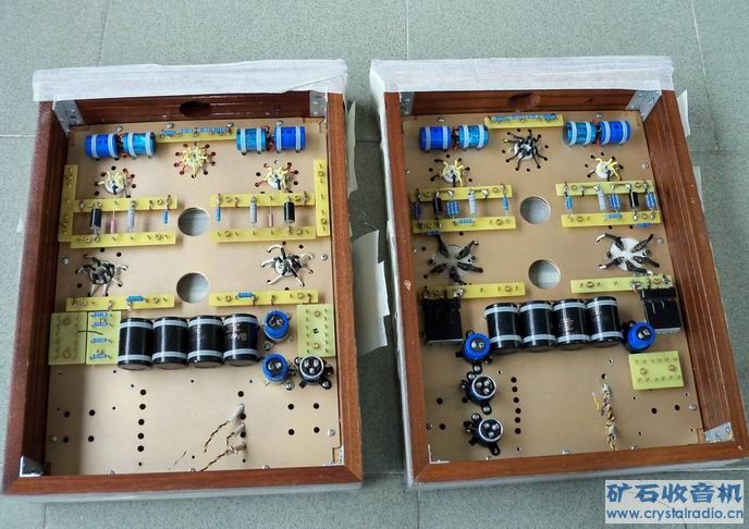

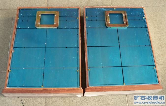

以下是此次制作两台机的机箱~~EL156和807机箱~和外观布局~此机箱也是本人的粗作~ 关于此机箱的制作全程~暂时不上传了~到时同学们有兴趣制作机箱的话~才一一奉上~同大家分享吧~

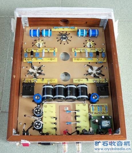

 楼主| 发表于 2010-10-21 22:16:49 | 显示全部楼层

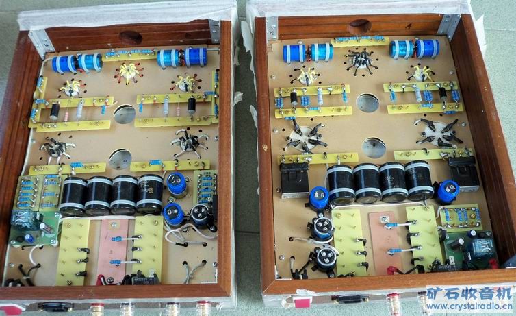

两台机机的内部基本布局……
[ 本帖最后由 江门李安 于 2010-10-21 22:28 编辑 ]
