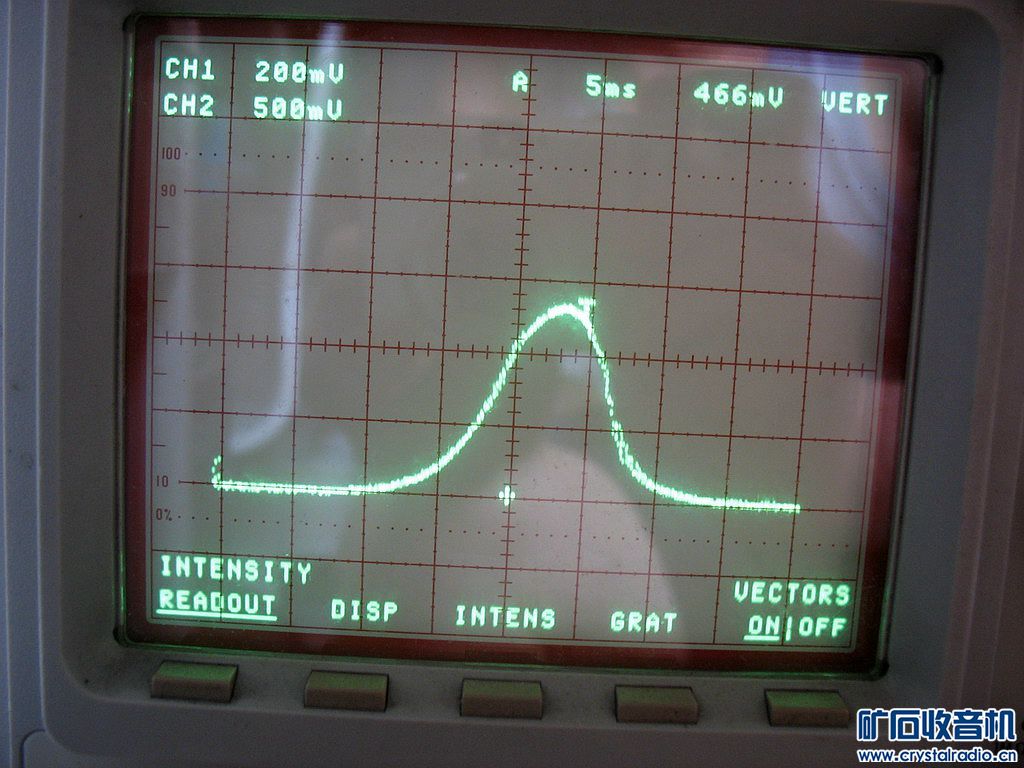

天线处输入450KHZ-480KHZ,100mV的扫频信号,示波器横向每格3.75KHZ,纵向每格0.5V。从曲线来看似乎头顶比较窄,不符合有关标准,但声音听起来一点问题都没有。
发表于 2017-6-22 18:02:15 | 显示全部楼层
便携机喇叭就那么大,频带调太宽,高音频成分增加,还引入许多杂声。不如适当调窄来照顾听感。
 楼主| 发表于 2017-6-22 18:07:24 | 显示全部楼层
没有动过它的中周,反正听起来声音很好就行了。我想是不是输入的扫频信号弱一些了,所以自动增益和带宽放宽电路没有工作,但测的时候忘记提高一下输入信号了,也就算了。
发表于 2017-6-22 18:09:32 | 显示全部楼层
曲线这样也算不错了,听起来不错就行了,

发表于 2017-6-22 20:17:04 | 显示全部楼层
发表于 2017-6-22 20:27:06 | 显示全部楼层
这类曲线虽然-3db带宽频带较窄,但带外衰减不是那么陡峭,与高音突起的低放和不大的喇叭配合起来效果不见得会差。
只有理想的低放和理想的喇叭才能配得起理想的中放曲线,具体实践中还是“因机制宜”为好

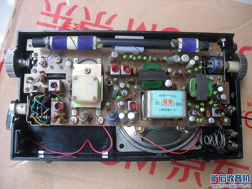

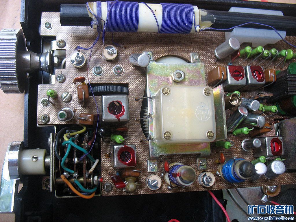

发表于 2017-6-22 20:56:11 | 显示全部楼层

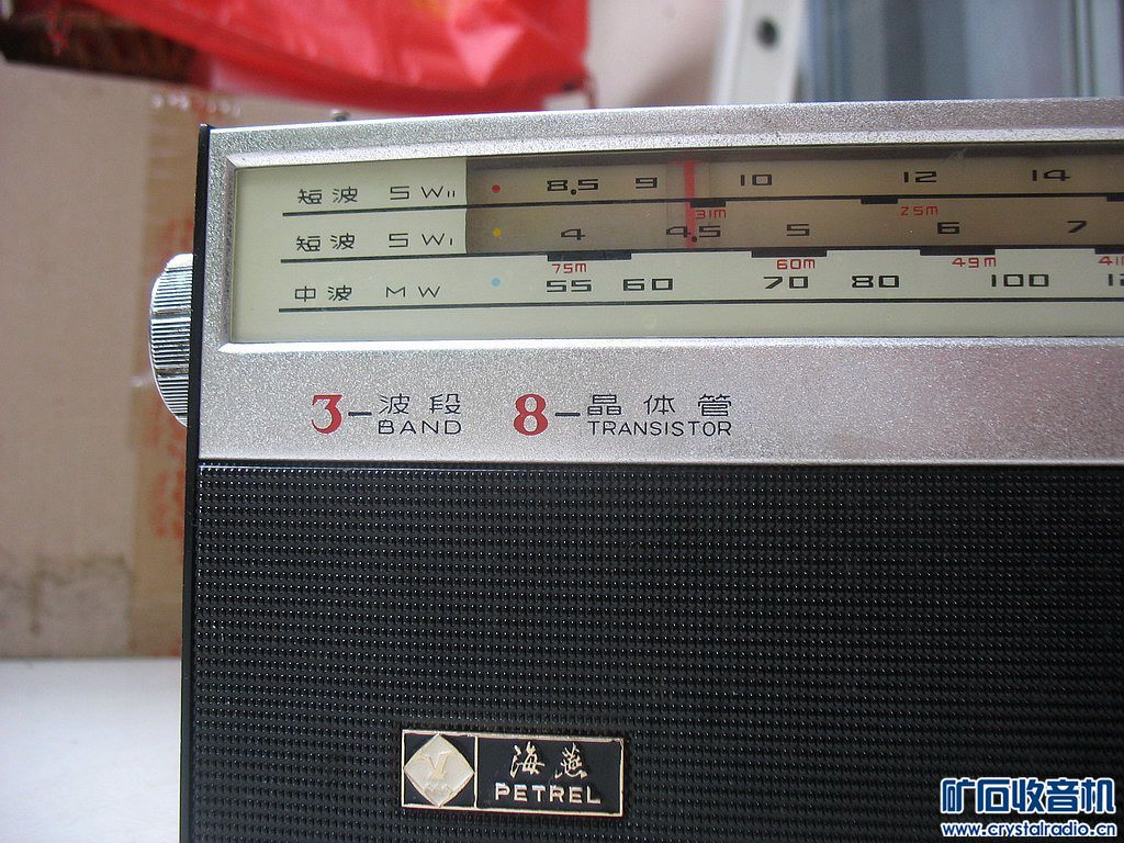

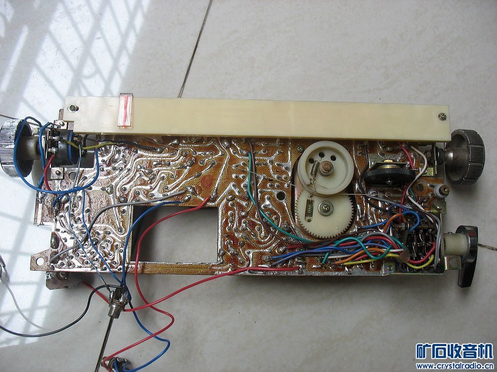

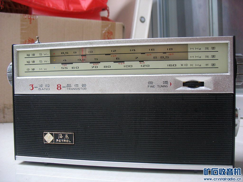

这台机的外观品相真好!能看看裸体吗?
 楼主| 发表于 2017-6-22 21:10:54 | 显示全部楼层

 楼主| 发表于 2017-6-22 21:14:16 | 显示全部楼层
大孔景元 发表于 2017-6-22 20:27
这类曲线虽然-3db带宽频带较窄,但带外衰减不是那么陡峭,与高音突起的低放和不大的喇叭配合起来效果不见得 ...
还是孔专家说得对,应该是厂家配合低放和喇叭所做的统调。所以看似中频曲线跟标准有些差别,但声音并没有受到影响。
 楼主| 发表于 2017-6-22 21:23:07 | 显示全部楼层
涧边草 发表于 2017-6-22 20:56
这台机的外观品相真好!能看看裸体吗?
既然你想看看,那就放一些照片上来。
 楼主| 发表于 2017-6-22 21:32:21 | 显示全部楼层
这台机的外观品相真好!能看看裸体吗?
既然你想看看,那就放一些照片上来。

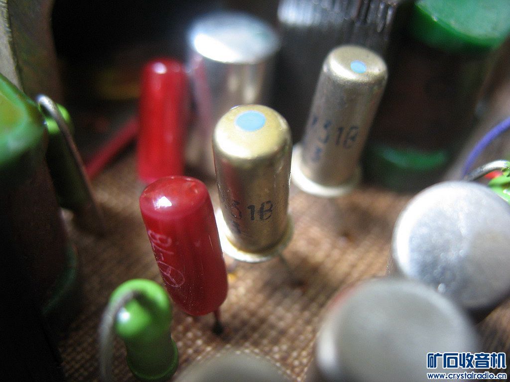

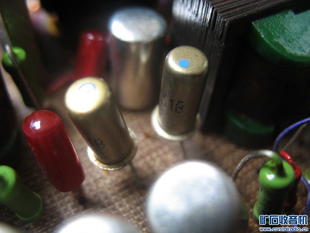

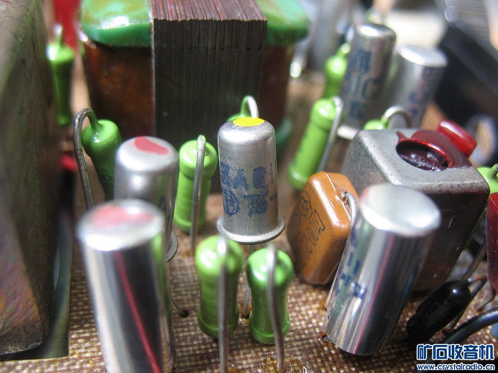

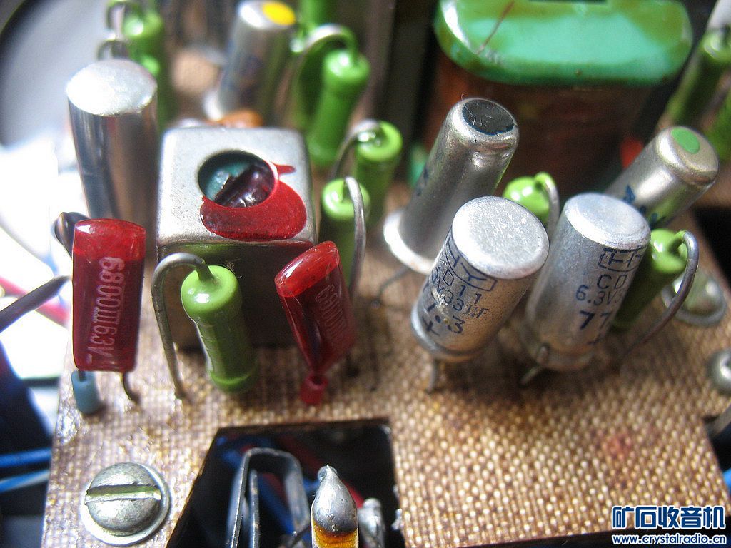

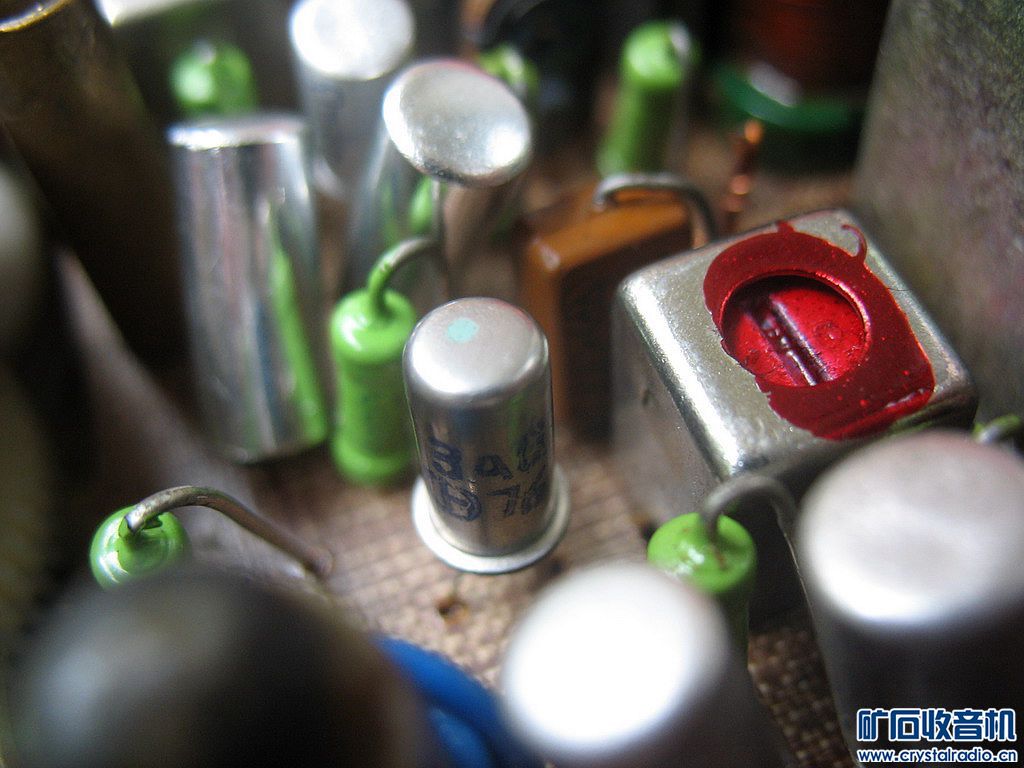

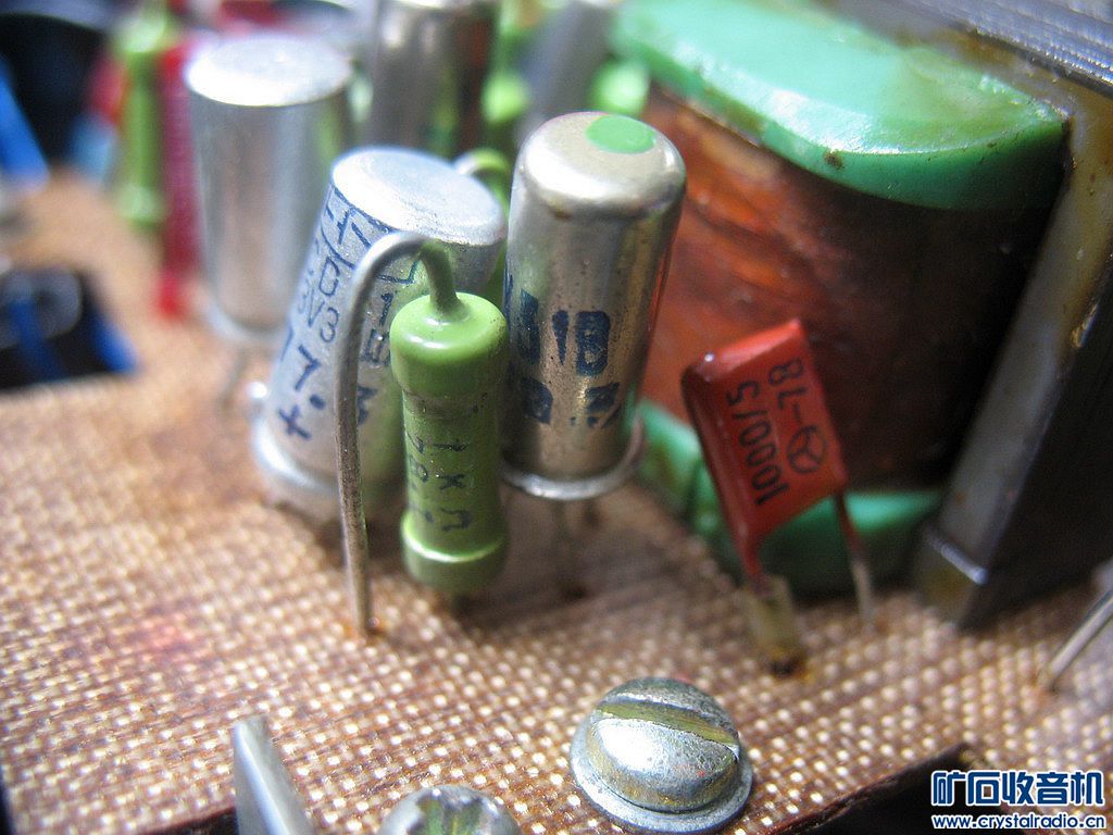

这个机子不错,绝对赏心悦目,只是有些电解和电容的性能不知有变化吗?像CJ11金属膜、CI玻璃釉电容,以及老电解电容。
