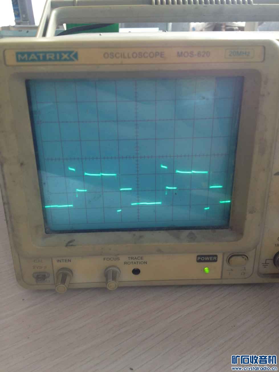

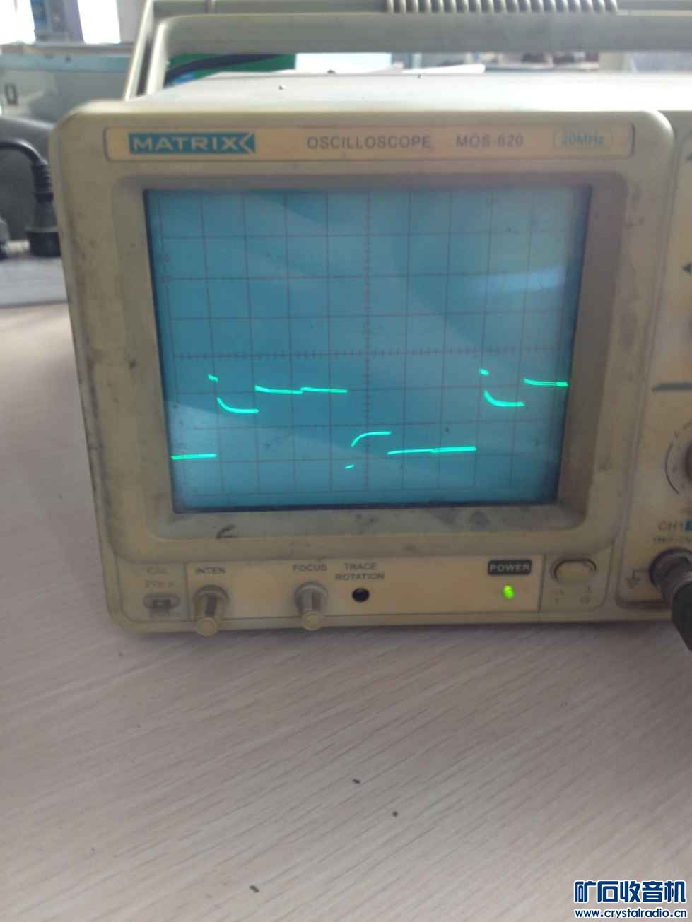

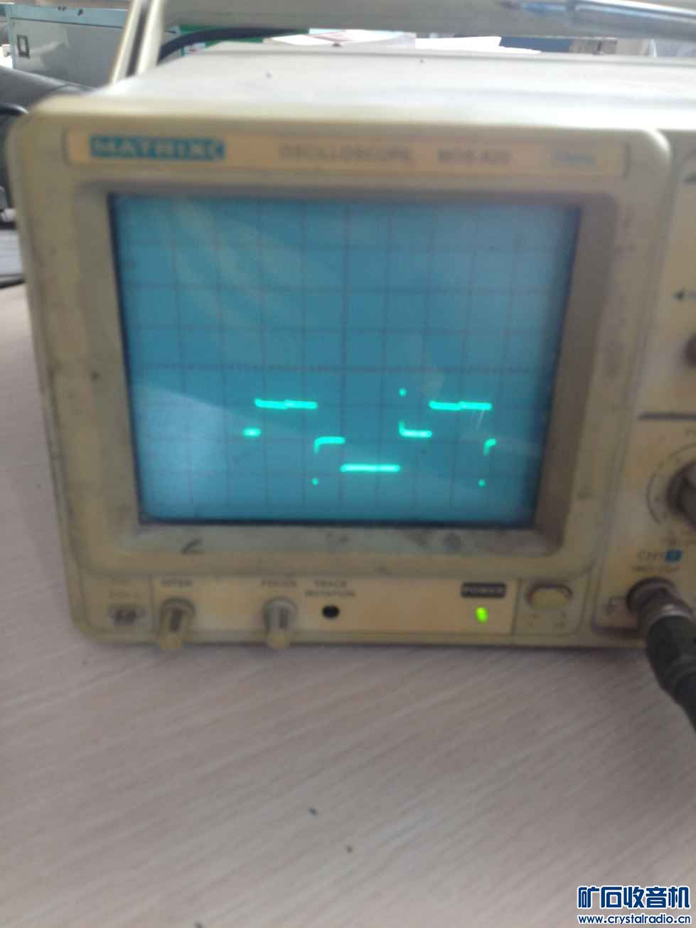

在网上看到有人用硬盘做的LED钟-POV,看着很漂亮,于是打算做一个,可是找了几块硬盘都不能常转,都是通电几十秒就停!郁闷!研究自己驱动吧,有点51单片机基础,现学现用,呵呵!电路弄好才发现这电机不好驱动,用步进电机的方式转不起来!遍寻资料才发现要用无刷电机驱动方式,需要提取“过零”信号,这有点难了,找了不少资料也没弄明白!放弃又不甘心!于是按照时序一步步驱动,然后缓慢提速,还是能转起来的,提速太快会丢步而停转!参数程序一点一点调,经过几天的努力现在20秒启动能到每分6000转左右,虽然启动时间长了点,但是我不着急 速度够用就行!
原以为用示波器能找到过零信号的波形便于调试,实际还是不行!
每分600转单相波形
每分2000转单相波形
每分6000转单相波形
以为前面那两个高频脉冲是过零信号,用339比较器取出当换向标志还是驱动不了!更郁闷的是当速度达到6000转以上那两个脉冲居然没了!
只有将电机堵转停下时才能看到,哪位大侠能否帮解释下?
每分6000转堵转后波形

 楼主| 发表于 2017-6-23 08:45:32 | 显示全部楼层
lxa000 发表于 2017-6-22 13:19
上电路图和代码呀~~~~~~~~~~
电路图借用网友的图片,就是三相全桥,我用的51单片机P口用了一片ULN2003驱动,右边是过零检测电路,我试了不行!
非专业编程,代码将就看吧。
                单片机STC11F08XE 晶振12M
