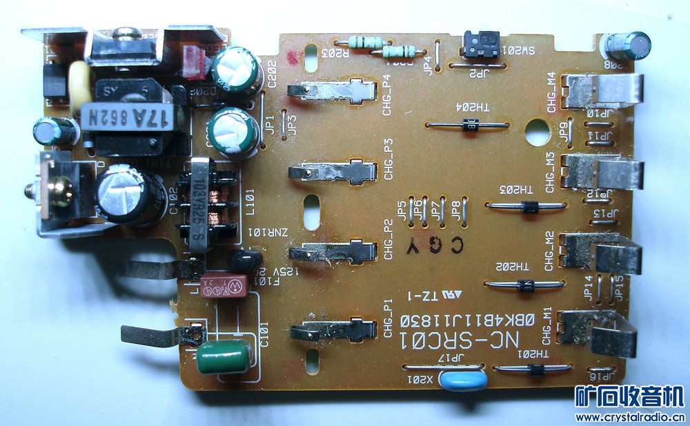

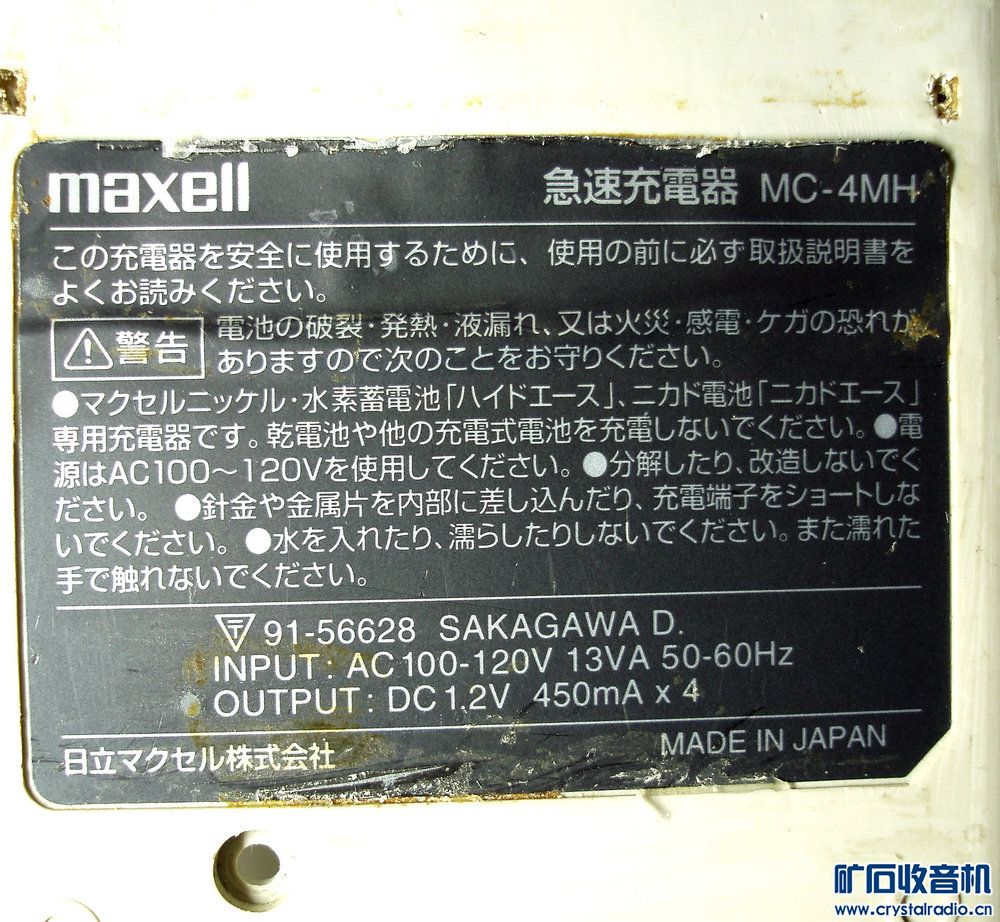

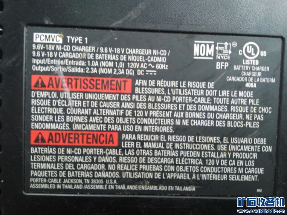

110V镍铬充电器是否能改220V的大神帮帮看看

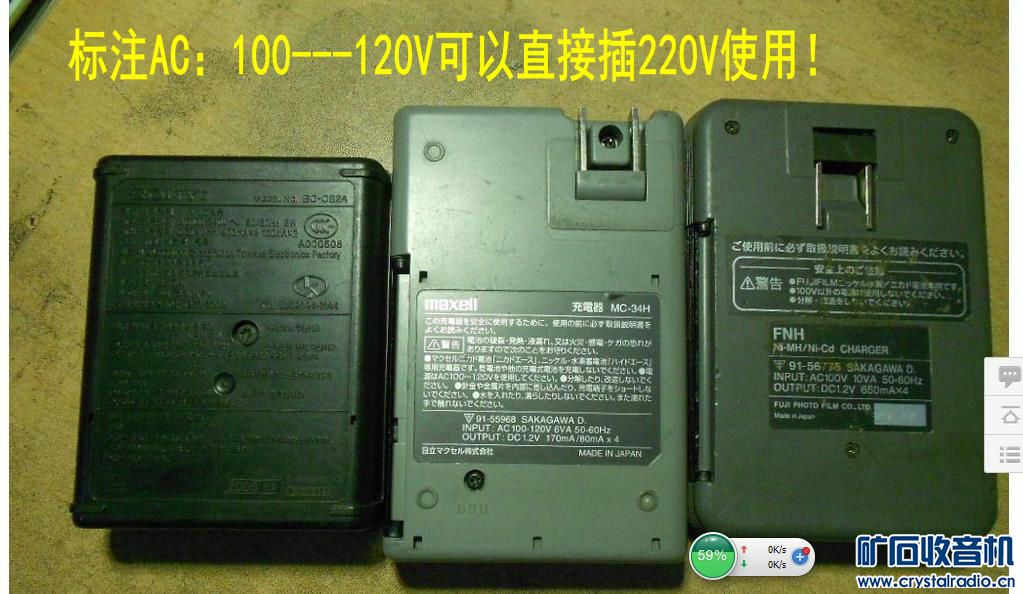

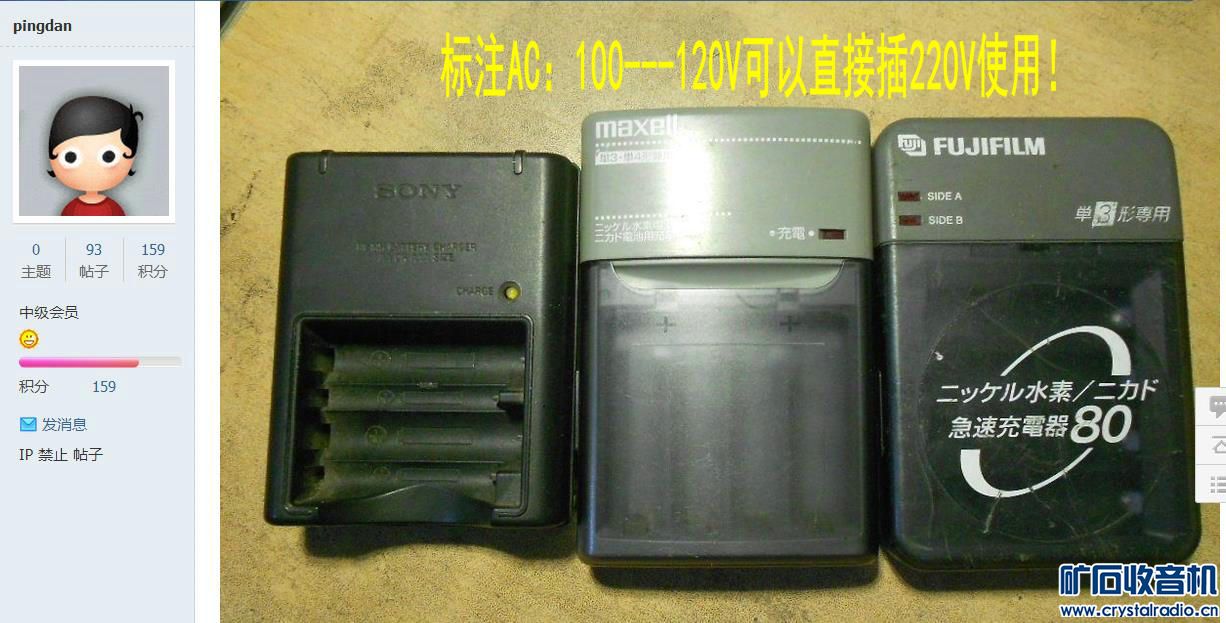

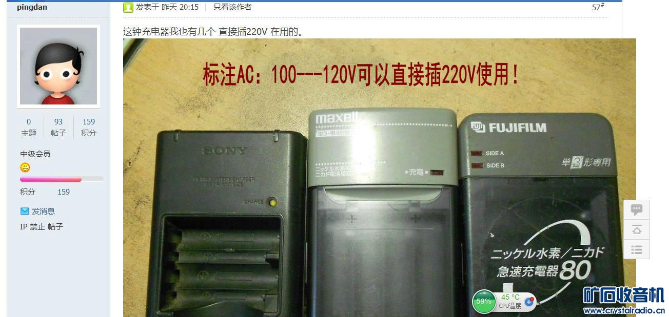

标注:AV100---120的日本原装充电器不需要改动,可以直接插220V使用!
发表于 2017-6-21 08:43:08 | 显示全部楼层
标注:AV100---120的日本原装充电器不需要改动,可以直接插220V使用!如果你的充电器是国产的,就不好说了!

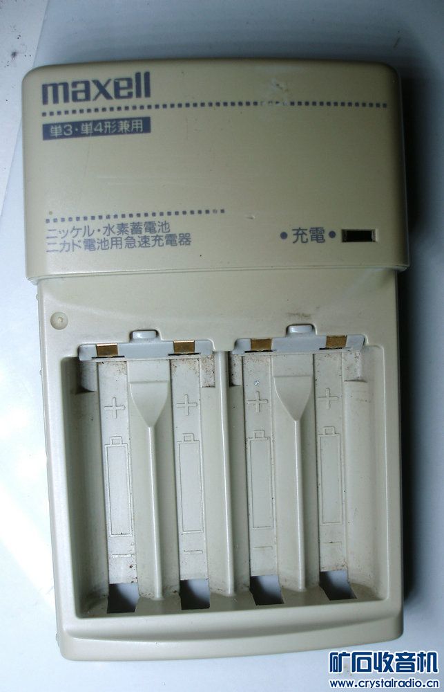

看一看我的maxell充电器标注:AC100---120V
也可以直接插220V的!
发表于 2017-6-21 08:50:12 | 显示全部楼层
充电器标称:AC100---120V的一般是日本原装充电器,不需要改动,可以直接插入220V电源。

改220伏没那么简单,首先在路各个在路电容耐压必须加大,其次是芯片供的电降压电阻也应该加大,接着就看开关变压器初级匝数是否能外部加倍,一般开关变压器初级大多两组线圈,外部有接线,可并联改串联这样才能满功率输出。

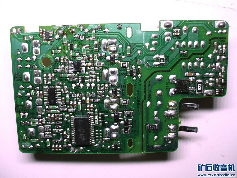

普通小功率110V开关电源用在220V时,把桥式整流改为半波整流,等于降低了输入电压,同时换电流大的整流二极管,滤波电容换400V以上容量大些的,这样改电源效率要变低一些,半波整流影响EMI电感,所以防电磁干扰特性会变坏变差。
你这个要复杂一点,电源管理芯片通过两个整流二极管和几个电阻供电,了解IC功能参数才能考虑具体如何改。

日本产的100--120V充电器可以直接插AC220V 的!
