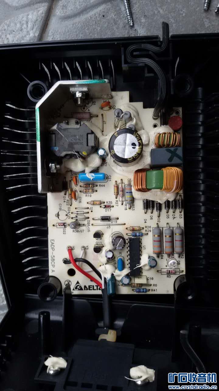

发表于 2017-6-20 21:09:56 | 显示全部楼层
标注 :100---120V 电路板上有一个400V电解电容
充电器接入AC220V不会出问题!
检查你的主电解电容是不是400V的,不是,换成400V即可。

 楼主| 发表于 2017-6-20 23:07:53 | 显示全部楼层
充电器接入AC220V不会出问题!
谢谢,热心的坛友,有的改了电容好像还有改压敏电阻什么的
