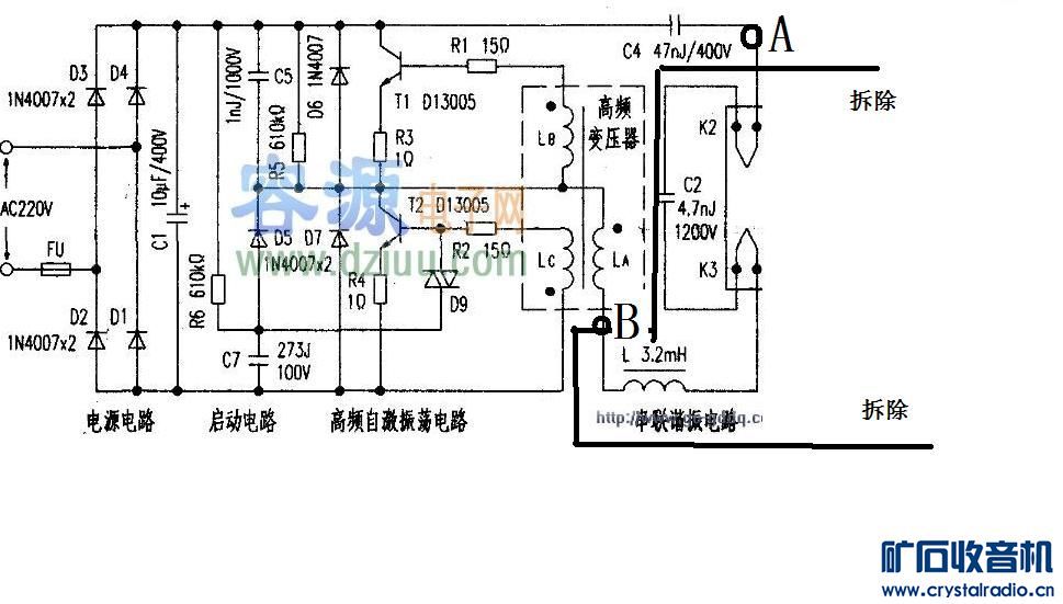

节能灯电路板好几个,闲暇无事,动动手脑,利用节能灯电路板做了一个电子变压器,节能灯用65W的板子,变压器用彩电开关电源变压器铁心,初级用0.5*3漆包线绕100圈。次级用0.25*6漆包线绕,在1,2,3,4,5,11,16,21圈抽头。原节能灯高频扼流圈拆除,变压器接在扼流圈一头A,另一头接在灯管到+极电容(约几十n)一端B。小灯泡是2.5V0.3A手电灯泡,从亮度看一圈电压在2V左右,效果不错。注意原谐振电容(几千PF)要拆除。

发表于 2017-6-19 19:39:26 | 显示全部楼层
没看明白,输出没有整流么?这个电路带什么保护?电路图后改的部分不太明确。

 楼主| 发表于 2017-6-19 21:03:31 | 显示全部楼层
gkbglfz 发表于 2017-6-19 20:55
这个电路干扰不是一般的大
只要不是供收音机使用,其他没有什么问题,给多种电池充电,和其他底压试验。

 楼主| 发表于 2017-6-19 22:43:29 | 显示全部楼层
不知怎么搞得,回复变成乱码。电子电路部分是原节能灯电路,变压器初级100圈,次级根据需要抽头,一圈2伏。整流电路自己加。整流电路用桥式,整流管要用快恢管。
发表于 2017-6-20 01:06:26 | 显示全部楼层
严格的说这种电路是不应该上市的,没有丝毫考虑EMC问题,电路结构也是最简单最危险的结构,根本没考虑半桥两个管子的死区控制,玩玩可以,稍微负责任的电路是不会考虑这种结构的。
 楼主| 发表于 2017-6-20 15:47:18 | 显示全部楼层
sio2 发表于 2017-6-20 01:06
严格的说这种电路是不应该上市的,没有丝毫考虑EMC问题,电路结构也是最简单最危险的结构,根本没考虑半桥 ...
LED灯之前,节能灯基本都是这种电路形式,从几瓦到100瓦。寿命也可以,价格低廉。不知朋友说得不能上市是什么意思。

发表于 2017-6-20 16:56:43 | 显示全部楼层
572670430 发表于 2017-6-20 15:47
LED灯之前,节能灯基本都是这种电路形式,从几瓦到100瓦。寿命也可以,价格低廉。不知朋友说得不能上市是 ...
据我所知,以往国家对电网的污染问题并不重视,使得没有EMC的节能灯等大量上市。这几年好像重视了,从一个做电源的朋友那里得知,现在的开关电源是强制性要求有EMC电路的,否则不允许生产。对灯具有没有强制性要求我还不知道,但没有EMC的开关电路肯定是对电网极大的污染。我拆过近期几种LED灯的恒流驱动电路,可喜的发现内部有EMI滤波器了。说明一些正规厂家有了环保意识了。但也有可能是国家在这方面有了法规了,厂家必须遵守。
另外这种简单的自激式半桥电路只能适合小功率场合,即便如此发热量也挺大的,这就是没考虑开关管死区控制的结果,功率如果稍大管子就会热击穿的。
