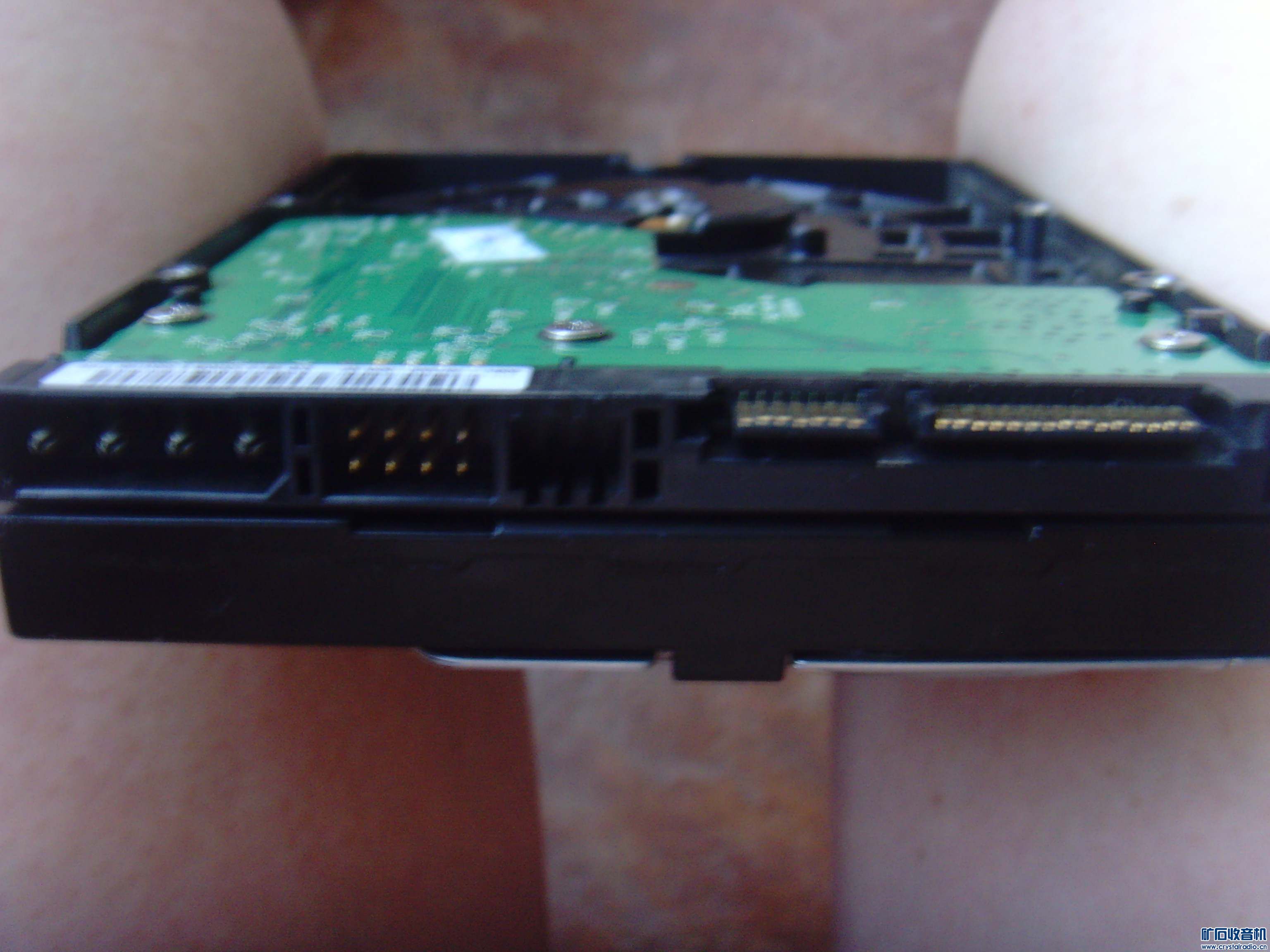

并口硬盘改串口硬盘,把原并口硬盘的控制板换成串口硬盘的控制板,原理上应该行。
发表于 2017-7-27 17:55:45 | 显示全部楼层
少量型号的几种盘可以 西数的80G 160G 刚刚从IDE向SATA过渡时期的哪个阶段生产的盘

发表于 2017-8-19 00:41:24 | 显示全部楼层
理论是可以,但要把原盘的工厂数据重写,这个有难度。巧合识别的也不可靠

发表于 2017-6-26 16:32:17 | 显示全部楼层
最好不要改,因为硬盘的bios分成两块,一块在板上,另一块在硬盘盘片上,你换了板,除非新换的板上的代码正好与原硬盘的盘片上的代码匹配,否则,硬盘是无法识别的。
发表于 2017-6-22 11:19:05 | 显示全部楼层

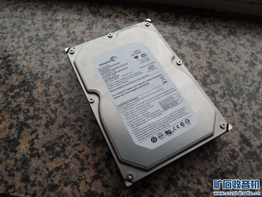

不光理论可行,实际也是可行的。以前见过一块硬盘就是由并口盘改过来的。可靠性没问题,盘体和电路板都是希捷原厂的。
发表于 2017-6-22 21:22:58 | 显示全部楼层
我换过,也可能没楼主运气好,一块也不能用

发表于 2017-6-19 09:30:27 | 显示全部楼层
不行,不同的硬盘的电机驱动和磁头驱动以及读写优化都在主板上,不能随意代换,如果重做驱动那就是大工程了,只能去买IDE和SATA的转换接口或者作为移动硬盘使用
