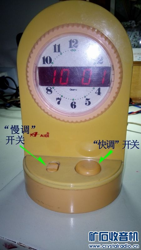

连续工作了6年半的DIY电子钟,终于不用裸奔上系统了.
不是说裸奔就不能用,这几年来只要来电它都会一如既往的默默无闻的工作着。还没出现过卡死的现象.
只是当时有个问题:当现实切换到温度时,所有的按键暂时失灵(温度显示大约3秒),这是因为当时处理
扫描、显示菜单切换、DS1302 读写、温度显示、按键超时退出  、闹钟到一键静音、第56  57  58  59  00秒短音蜂鸣器响,这些任务上处理的
不完善,非常麻烦,用了很多标志位多为切换和分支.
用今天的眼光去看当时的程序,很乱,很难懂不好改动.  这两天把程序安插上了 51单片机通用的精简型 多任务操作系统 RTX51  TINY ,不错啦
竟然简化了不少程序,看上去比没系统的还简单
