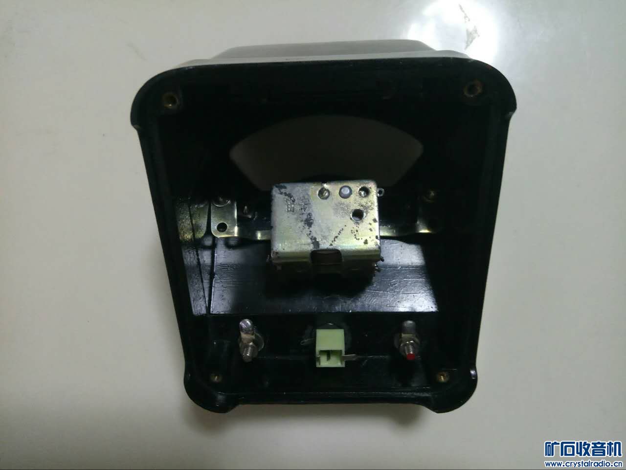

    今晚无事,一时兴起,翻出以前在论坛购买的“呆萌”电流表,样子古朴可爱,找来37X23X7mm R40C1磁环一支,250P+290P空联一只“并联使用”,3DQ一支,3.5的插座,4700P电容,0.04×60 李斯线,小旋钮一只。电路参考,http://www.crystalradio.cn/thread-973960-1-1.html怀旧1974坛友【参赛】3DQ+磁环中波矿石收音机,调谐绕组测了一下176μH,天线绕组多绕了5圈,再生绕组多绕了3圈。没破坏原表壳,用铁片把双联固定在表壳内,用泡沫固定磁环,没有来得及做表盘,哪位前辈推荐个画表盘的软件,我画一个粘上去,先谢谢了!
    收听效果:天线为8米悬空网线  地线接暖气片 。本地收到6个以上的电台,3个电台声音很大,选择性非常好,分台清晰,无混台现象。这个是我做的“3DQ+ R40C1磁环”矿机最成功的一次,上次用15mm R40C1磁环、带电阻的3DP、275×0.04李兹线精心做的“水晶”3DQ+ R40C1磁环矿机,没这个效果好,回头拆了3DP上的电阻再试试。

做的漂亮!电流表壳利用的好! 表盘不要浪费了!也可以利用起来,小表壳窗口满屏估计也只有130度左右,可变电容最少有180度,可能要做个减少装置。

谢谢指点,我也想利用窗口,但是就是窗口的角度不是180有些困难!

谢谢指点,我也想到了,但就是窗口角度有些小,改造起来很困难。

效果挺好的!估计是可变和磁环距离远的缘故吧!
