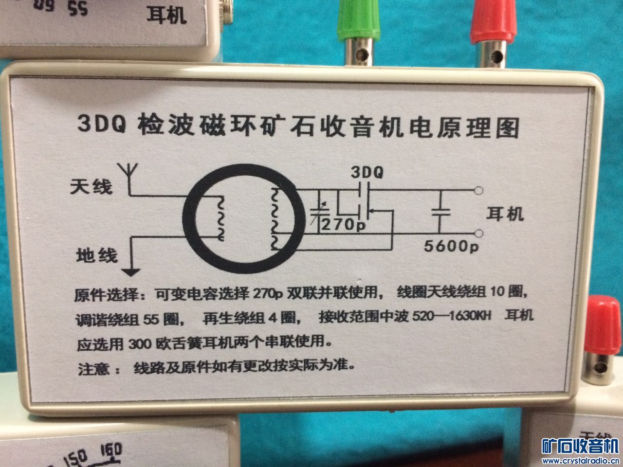

原件选择
塑料壳100×60×25 磁环 镍锌导磁100  31×18×7  丝包线0.04×60 天线绕组10圈  调谐绕组55圈  再生检波4圈  配合2×270p可变电容 接收中波范围之内  接线柱2.5毫米  耳机300欧姆舌簧两个串联    3DQ  导线三根
制作顺序

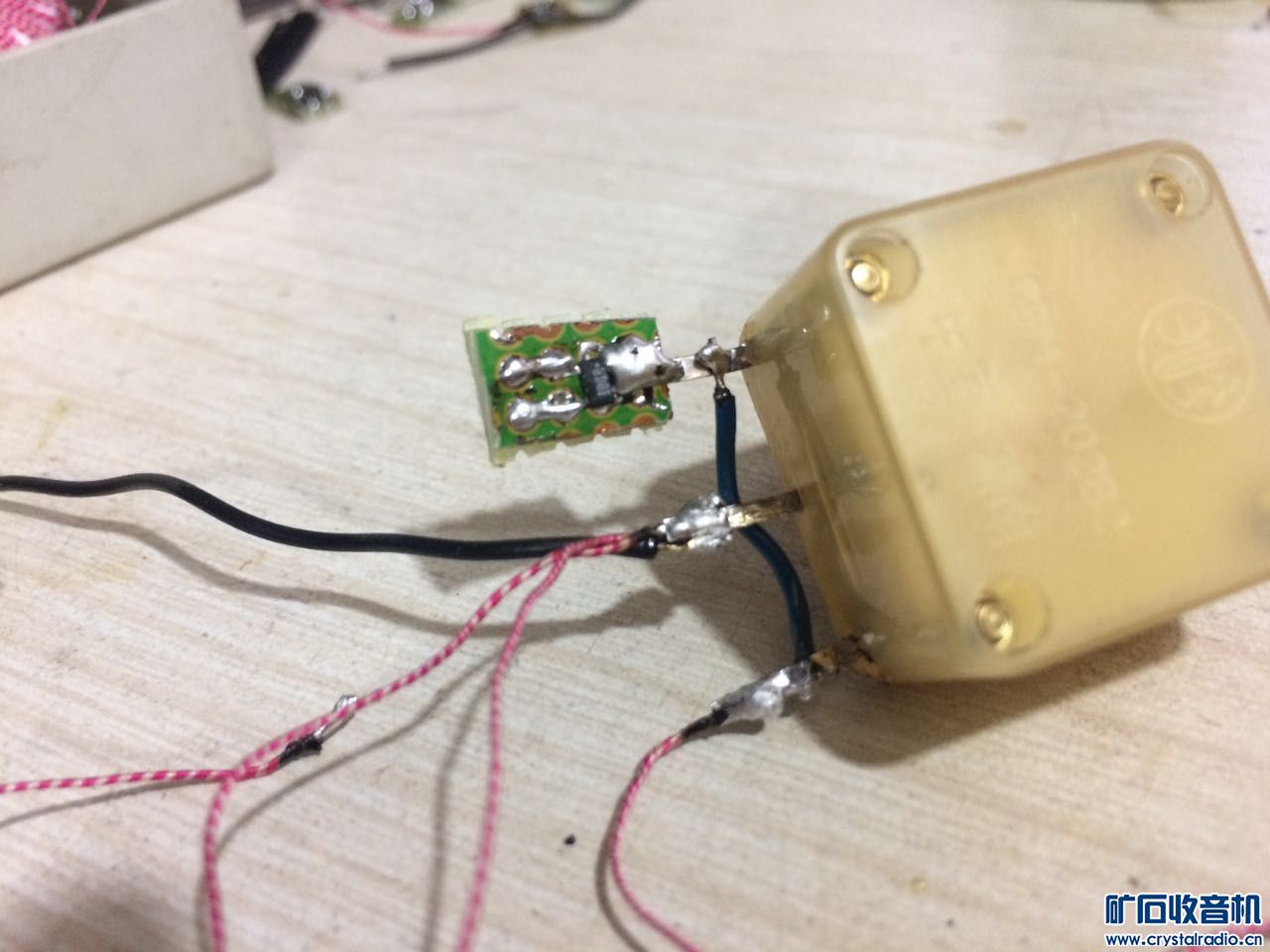

1、先将3DQ焊在洞洞板上备用
2、将绕好的线圈线头都蘸锡处理  先把天线绕组两个线头分别焊在天、地两个接线柱上
3、将调谐照圈的线尾和再生绕组的线头和一根导线一起焊接到可变电容的定片上 导线另一头和过滤电容任一脚焊在耳机接口的外皮接点
4、这时线圈还剩两个线头没焊接(一个天线绕组的线头 一个再生绕组的线尾) 将可变电容的两个动片和调谐线圈的线头焊在一起
5、最后拔掉烙铁的电源线 用余热将焊好的3DQ洞洞板两个栅极直接好在双连的动片上  然后将再生绕组的线尾焊在3DQ的S级  最后用导线连接耳机插口的接触端和3DQ的D极 全机焊接完成
收听效果:天线为7米悬空电话线  地线为暖气管 (天线非常不理想)
以前做的 纸筒矿石收音机二极管检波能收到一个台,声音非常弱;用花篮线圈做的收音机二极管检波能收到3个台,声音也是非常弱;用这种磁环加3DQ组合可以收到3个以上的电台,声音很大,选择性也很好。通过辽阳佟二堡好友的试机(天线18米高)结果为该机可收到11个电台,选择性好不混台,个别电台声音震耳,需拿掉地线才可以,事实证明3DQ和磁环组合是非常理想的。(有录音但是不会上传)
唯一美中不足的是频率表是反的,因为不喜欢左大又小的数字排列方法。

断开烙铁的电源后将两个栅极直接焊在动片上
耳机线接在3DQ的D极
耳机线接在3DQ的D极
再生线圈线尾接在3DQ的S极
再生线圈线尾接在3DQ的S极

背面贴上电路图
背面贴上电路图

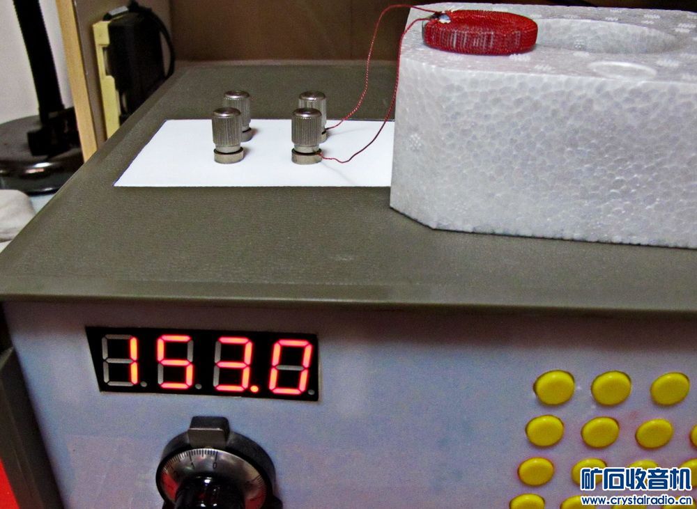

怀旧1974 发表于 2016-11-25 10:10
老师好 您说的R40C1和这个NXO-100 尺寸应该是一样的  哪方面更优越些
R40C1磁环的的直径比NXO-100 要大一些是37mm,Q值比NXO-100 高很多。NXO-100 磁环的Q值在500左右,R40C1磁环的Q值在1000左右,反映到矿机性能上是接收到的电台明显增多。图中是在1500KHZ时R40C1的Q值为1153,千位数溢出了。

 楼主| 发表于 2016-11-25 12:50:43 | 显示全部楼层
tnlby 发表于 2016-11-25 11:15
R40C1磁环的的直径比NXO-100 要大一些是37mm,Q值比NXO-100 高很多。NXO-100 磁环的Q值在500左右,R40C ...
谢谢老师指点  哪天实验下
