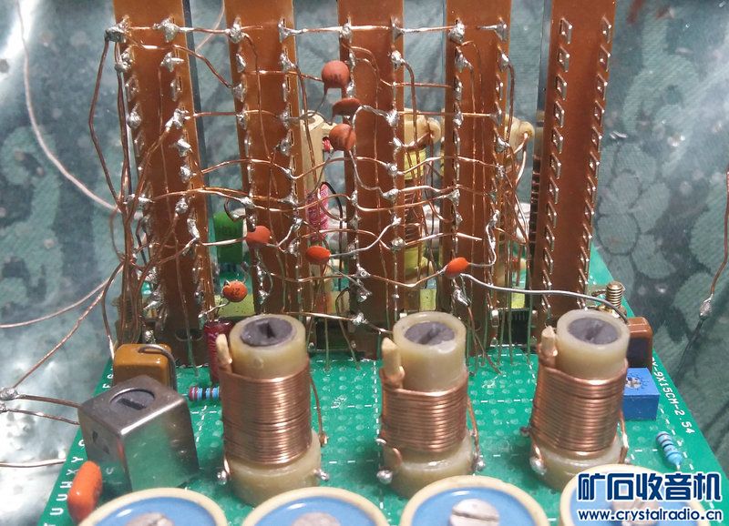

又折腾了一个多星期(其实,被折腾得焦头烂额的我中间休息了3天),终于有了部分回报!短波3(3.8~8兆赫)有信号了,效果还说得过去,只是台少了点儿,可变电容器只有三分之一有台,大部分没有台,是否覆盖没有调好?还是这个波段原本台就是少?短波1、2,波段开关按下后,均没有反应。最初以为接线不正确,检查两遍接线没有问题,后发现是因为这两个波段的天线输入线圈的两个匝数最多的绕组(0.1线径,30匝和40匝)线断了。这我就放心了,一般来说,如果不是因为线断,这两个波段应该有反应,甚至应该能收到不少台,因为从短波3的情况看,天线输入线圈和振荡线圈的磁芯调谐效果都十分灵敏。现在的主要问题是,这种蜘蛛网式的搭棚接线方法实在太乱,乱到令人无法容忍!即便是接线没有问题,它的分布电容也会对接收效果产生不利影响。所以,待短波1、2线圈修好后,我要重起炉灶,尽可能地做得规范、像样。录了一小段视频,还有几张纵横交错乱得惨不忍睹的飞线照片,难怪我折腾半小时就头昏脑涨,回头想想,没有发疯就是我万幸!

下面是两张乱得惨不忍睹的飞线照片——
图上这么多的瓷片电容做什么用的?
如果是做垫整和谐振电容,建议全部换云母。
 楼主| 发表于 2017-6-14 22:45:51 | 显示全部楼层
爱康木 发表于 2017-6-14 22:36
图上这么多的瓷片电容做什么用的?
下一步正式安装时都换,不过,目前手头上云母电容容值不全,正打算买一些。
发表于 2017-6-14 23:08:19 | 显示全部楼层
瓷片电容如果质量有问题,对收音机会影响很大。
同样也可以恭喜你,很有可能,换上云母后,机器性能立马大大改善

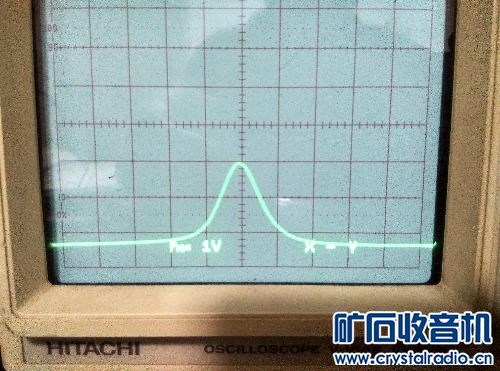

刚才特地找了个330P的瓷片电容,与330P的云母电容配TTF-2-8的扫频图对比,云母的幅度大好几倍呢,瓷片电容能用吗?
用LCR表分别量云母与瓷片电容,显示的性能指标都一样,但作为谐振电容,二者差别咋那么大呢!
可能我的LCR表功能少,有些指标没有测出来。
330p云母电容
330p云母电容
