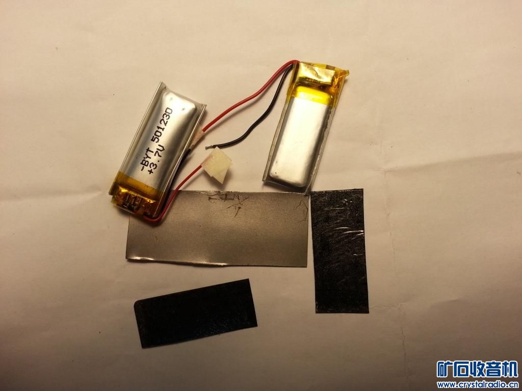

为了把锂电池放进电池夹我把锂电池改成这样

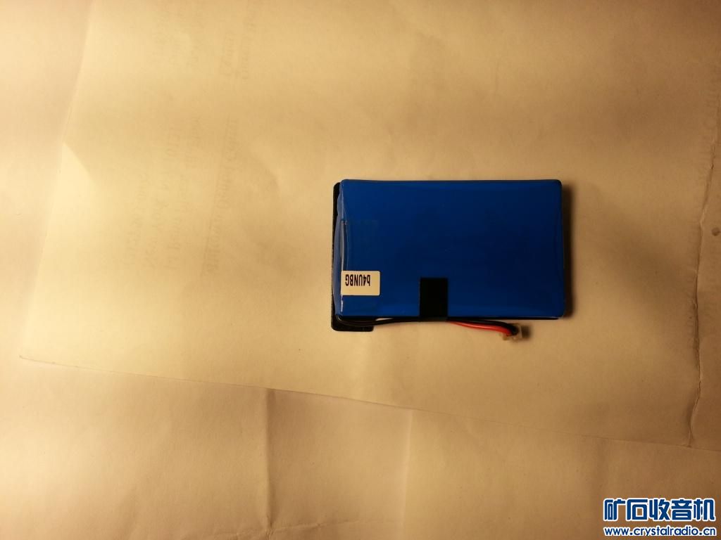

  谢谢坛友的提醒。参考MOTOROLA的软包装电池(如图),他们是用一块胶片来增加强度。所以我也增加两胶片来增加强度。一、可以增加纵向的抗压力,因为电池夹的弹簧会对电池产生压力。二、可以在旁边保护软包装电池不会受铁片的伤害。

哈哈,有弹簧压着可能不太靠谱哦!

电池夹不是一般都用弹簧压着的吗?

可是这种是软封装的唉,弹簧压着会让他慢慢变形的。有些弹簧能把18650的钢壳压陷进去。。。

我用了很久都未出现你说的问题。现在又加了两块塑料片增加了扩压力。我不知道你用的是什么弹簧片,有这么大的压力。我用的是一般aa电池夹内的弹簧。如果压力太大(其实压力适中即可),可做个小盒子把电池装进去可增加扩压性能。

可能有些弹簧弹力太强了吧?也可能是我放进去电池就没拿出来过,时间长了就那样了?
