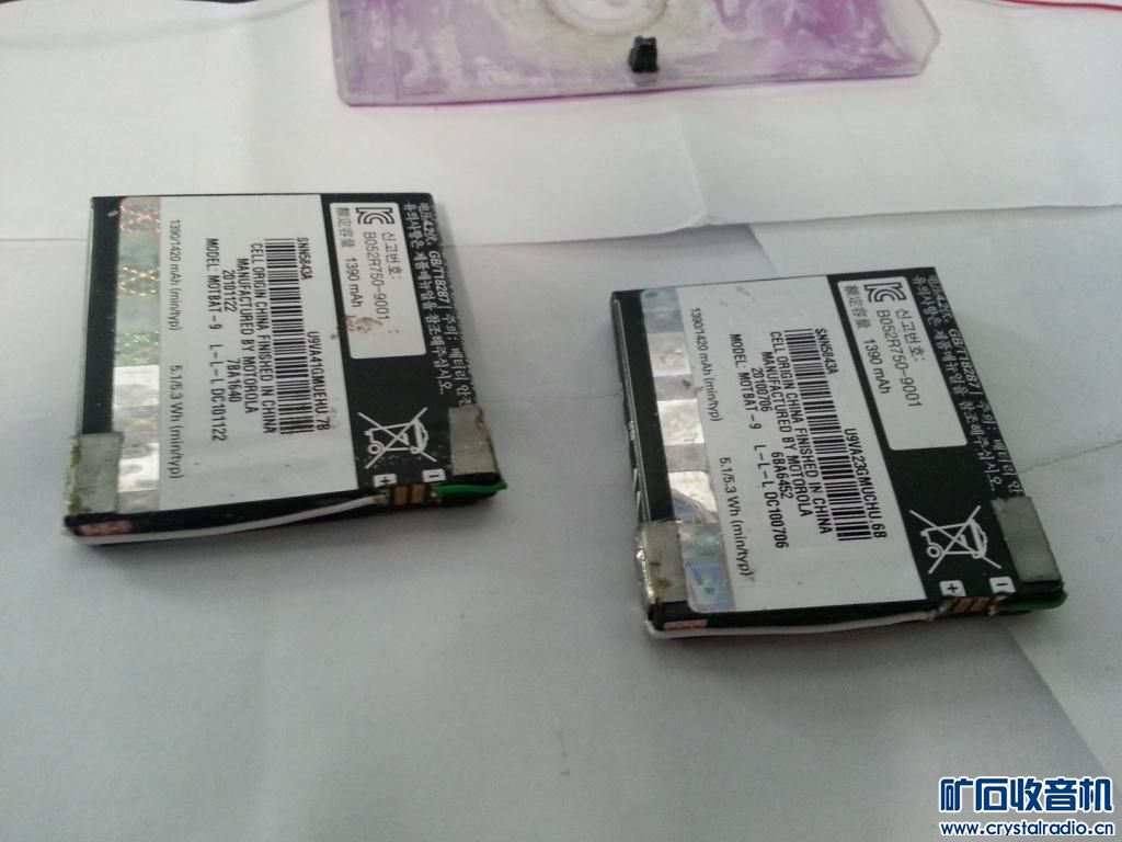

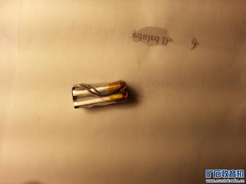

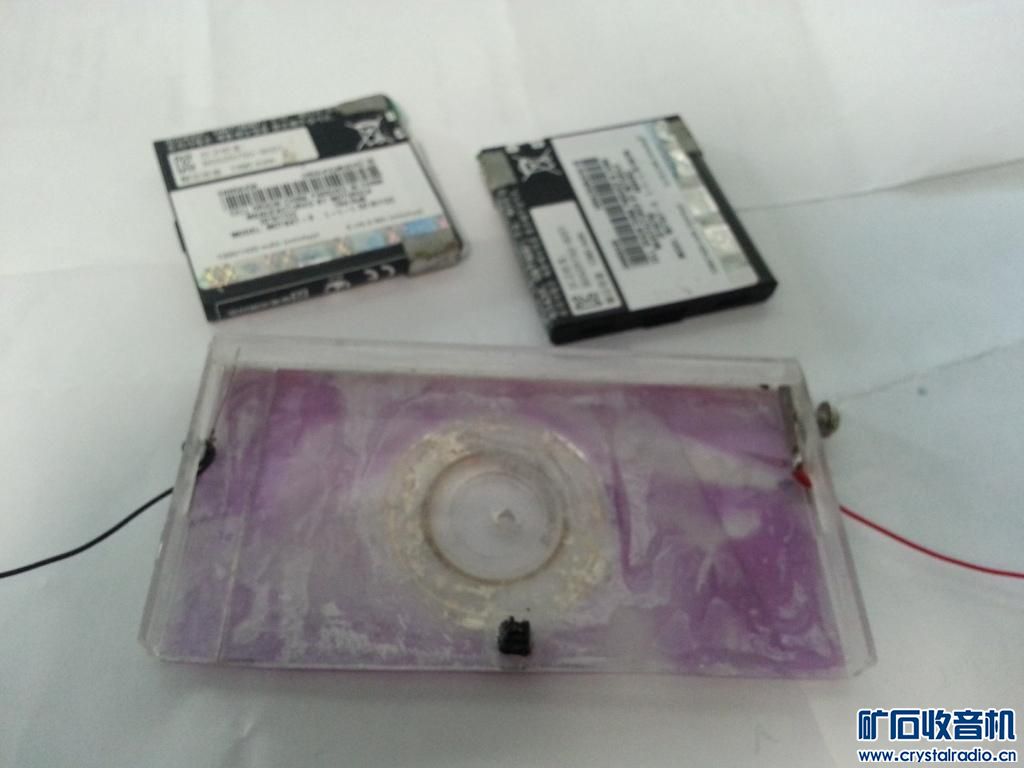

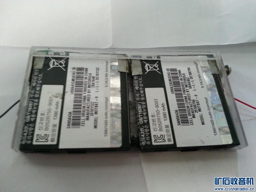

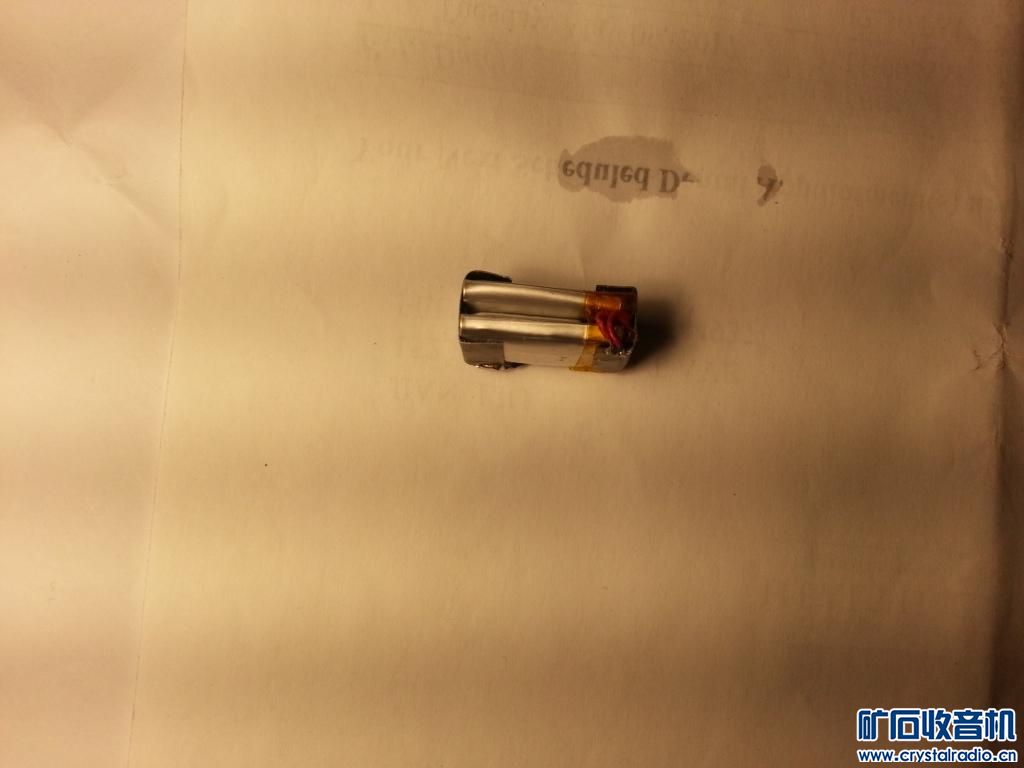

手头上有一些锂电池,是手机或其他电器设备拆下的。放在那里好像太浪费了,拿去用于Diy的电器又显
得有些不方便。一般锂电池的"+"、"-"极要么接头很小,要么是两根引线。当你要应用或充电时都需要专
门的电池夹或把线焊起来。应用起来十分不方便。因此我把锂电池的"+"、"-"极改造了一下。
  准备两片薄铁片或薄铜片,裁成合适大小(如图),然后弯成合适的型状。卡到锂电池上,然后把它们作
为电池的"+"、"-"极固定在锂电池的两端。用线连接上原来锂电池的"+"、"-"极即可。这样你就可以把锂
电池放进你自己造的电池夹上。
发表于 2017-6-18 08:11:56 | 显示全部楼层
毛边修好,小心磨破电池
发表于 2017-6-18 08:25:26 | 显示全部楼层
应当心误放在金属物体上造成的短路,进一步做好绝缘。
发表于 2017-6-18 08:31:22 | 显示全部楼层
有想法!手工加强
发表于 2017-6-18 09:30:30 | 显示全部楼层
很有创意。但别把电池弄破了,如果弄破了会爆燃的。

软包锂电池不能受力的
 楼主| 发表于 2017-6-18 19:19:52 | 显示全部楼层
灰暗的红心 发表于 2017-6-18 08:11
毛边修好,小心磨破电池
谢谢提醒!是应该弄得好一点。
 楼主| 发表于 2017-6-18 19:29:04 | 显示全部楼层
wu3755 发表于 2017-6-18 12:52
软包锂电池不能受力的
铁片(铜片)卡在电池上不要太紧。主要是用胶纸带固定。电池夹也不要卡太紧。电池应该可以承受一定的压力,当然不可太大。
 楼主| 发表于 2017-6-18 19:30:51 | 显示全部楼层
软包锂电池不能受力的
 楼主| 发表于 2017-6-18 19:44:20 | 显示全部楼层
这些电池我已用了好几个月了,充电也有十多次。但很多谢大家的提醒!
发表于 2017-6-18 19:47:38 | 显示全部楼层
还是很危险的。一定注意安全。

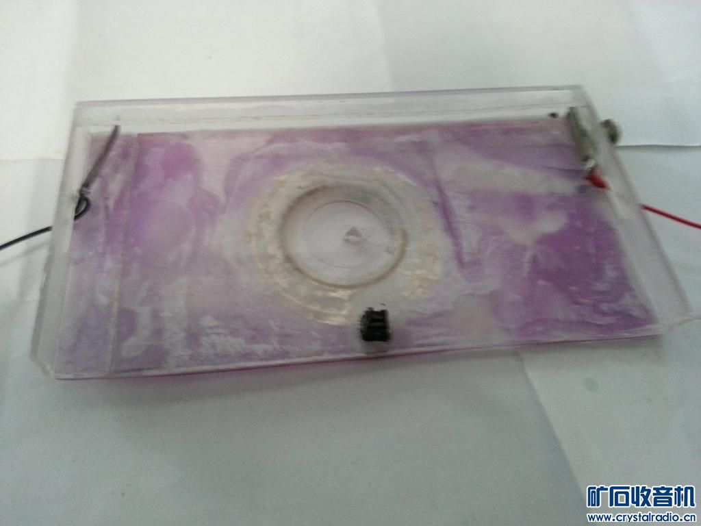

 楼主| 发表于 2017-6-18 19:59:28 | 显示全部楼层
很多谢大家的提醒!大家看这样行不 — 造一个小盒子把软包装电池装进去。但这样体积会大一点,但应该安全很多吧?
