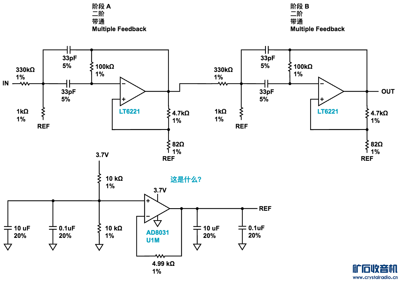

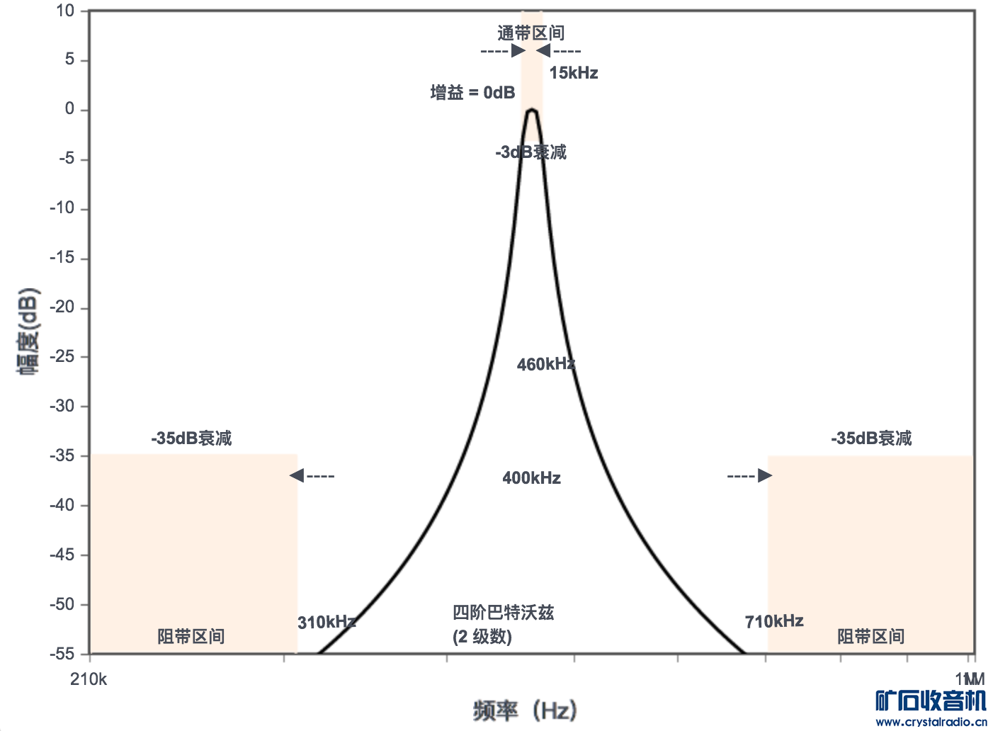

不知是否有坛友尝试过,我用ADI的滤波器设计工具,设计了如下的带通滤波器:
通频带宽最小只能做到15KHz了。中点频率设计在了465Khz。
以下是电路:
由于单电源供电,下面的部分是为了提供参考电压的。
想用通用运放LM358来实现这个电路,不知是否设计有问题,或者其他坛友能有些经验可以分享。

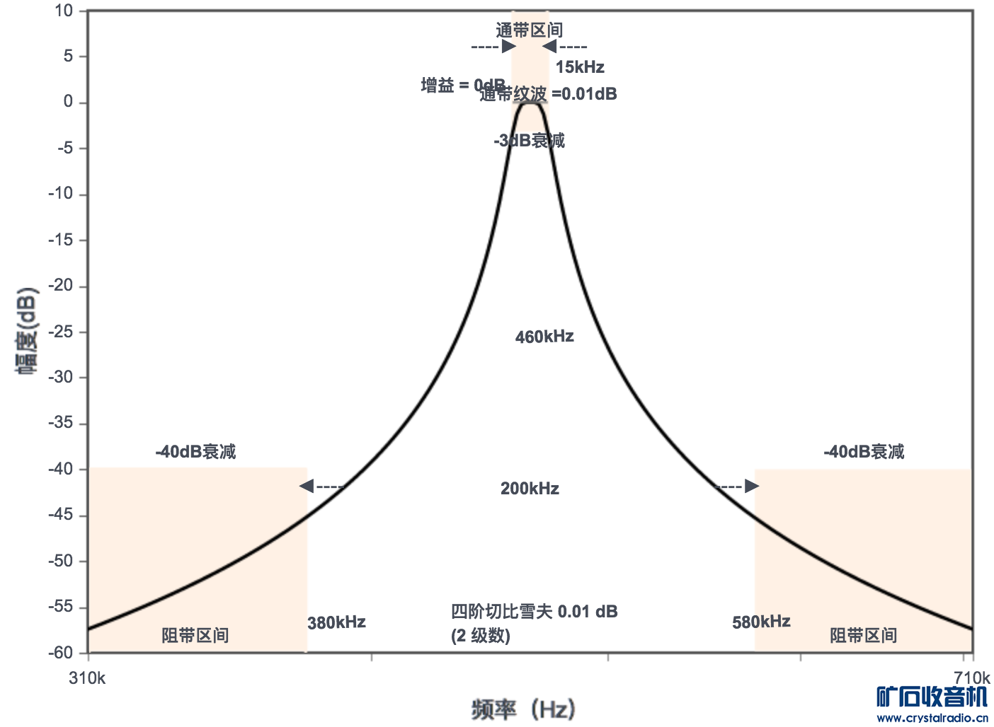

发表于 2017-6-14 12:21:57 | 显示全部楼层
巴特沃思滤波器顶部平坦,但截止频率响应做不尖锐。带通滤波器通常使用契比雪夫滤波器来做,带内有波纹,但可以控制到适用的程度例如0.1dB,而截止频率响应尖锐得多,至少可以做到八阶40dB以上。
发表于 2017-6-14 12:28:45 | 显示全部楼层
LM358不能用,波德图上显示在500KHz附近闭环增益大约只有2dB。如果使用高速运放,一般也不过20dB的样子。

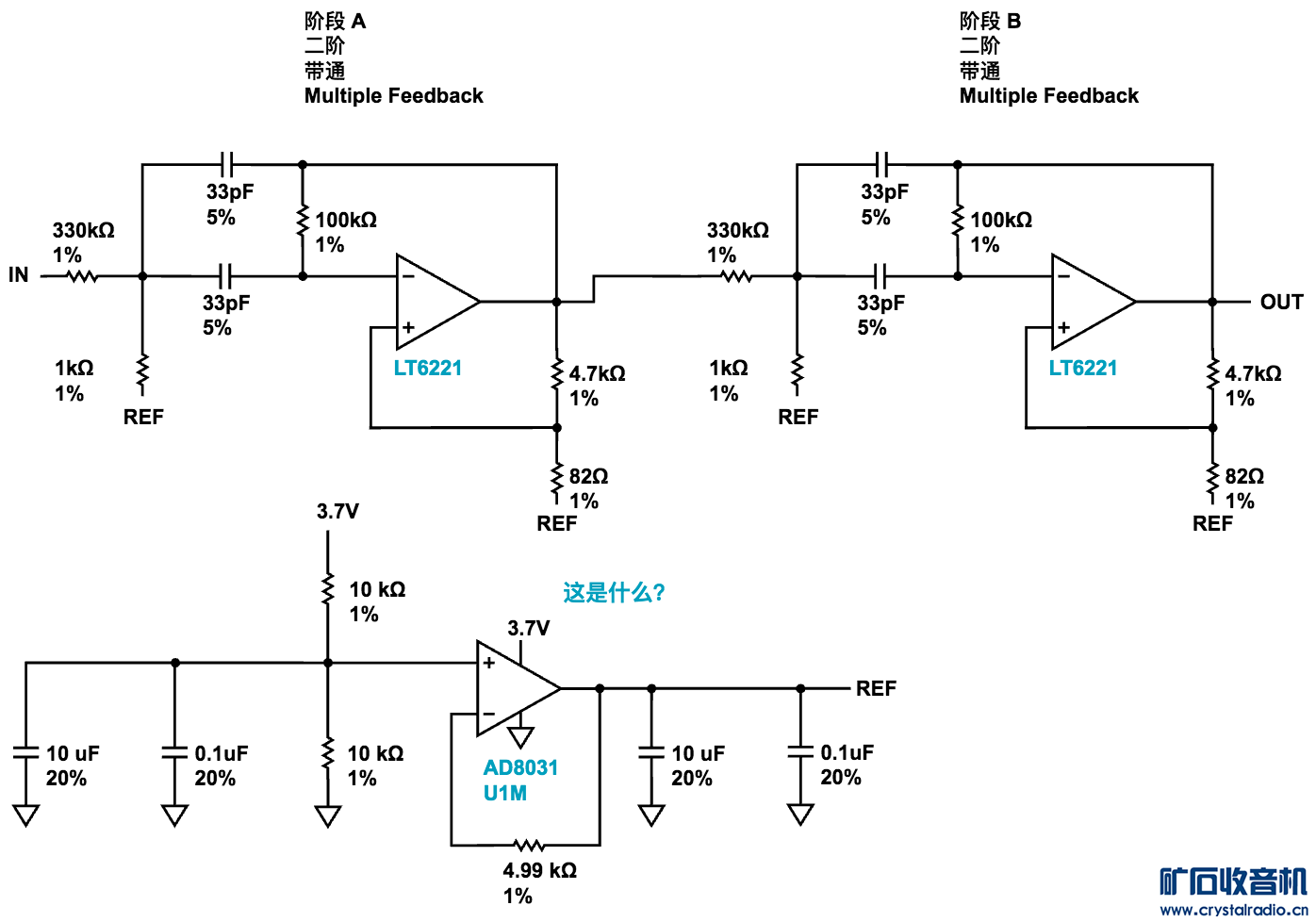

 楼主| 发表于 2017-6-14 12:31:18 | 显示全部楼层
longshort 发表于 2017-6-14 12:21
巴特沃思滤波器顶部平坦,但截止频率响应做不尖锐。带通滤波器通常使用契比雪夫滤波器来做,带内有波纹,但 ...
切比雪夫带内波纹设置为0.01db:
电路可以这样:
只是不知,用lm358能否实现。
发表于 2017-6-14 12:33:27 | 显示全部楼层
带外衰减斜率达不到要求,-50DB时带宽为2-3倍-3DB时为基本要求,专业接收机要求更高些。
 楼主| 发表于 2017-6-14 12:35:38 | 显示全部楼层
realpower 发表于 2017-6-14 12:31
用AD603,增益还可以调节
AD的片子都好贵,lm358的截止频率可以到1M,如果能对电路适当改进,使之可用lm358也不失为一件乐事。

发表于 2017-6-14 12:47:35 | 显示全部楼层
bg1bjf 发表于 2017-6-14 12:31
切比雪夫带内波纹设置为0.01db:
带内波纹0.01dB是不合适的,这直接影响到带外衰减。契比雪夫滤波器在带内部分应出现四个波峰。
发表于 2017-6-14 12:50:07 | 显示全部楼层
不管是复杂度还是性能。。。。一个LC能解决的为什么要用这么复杂,性能还不好的滤波器?
发表于 2017-6-14 12:55:31 | 显示全部楼层
不失为另一个设计思路,但噪音系数有多大?从实用角度考虑还是用无源的LC更好。
