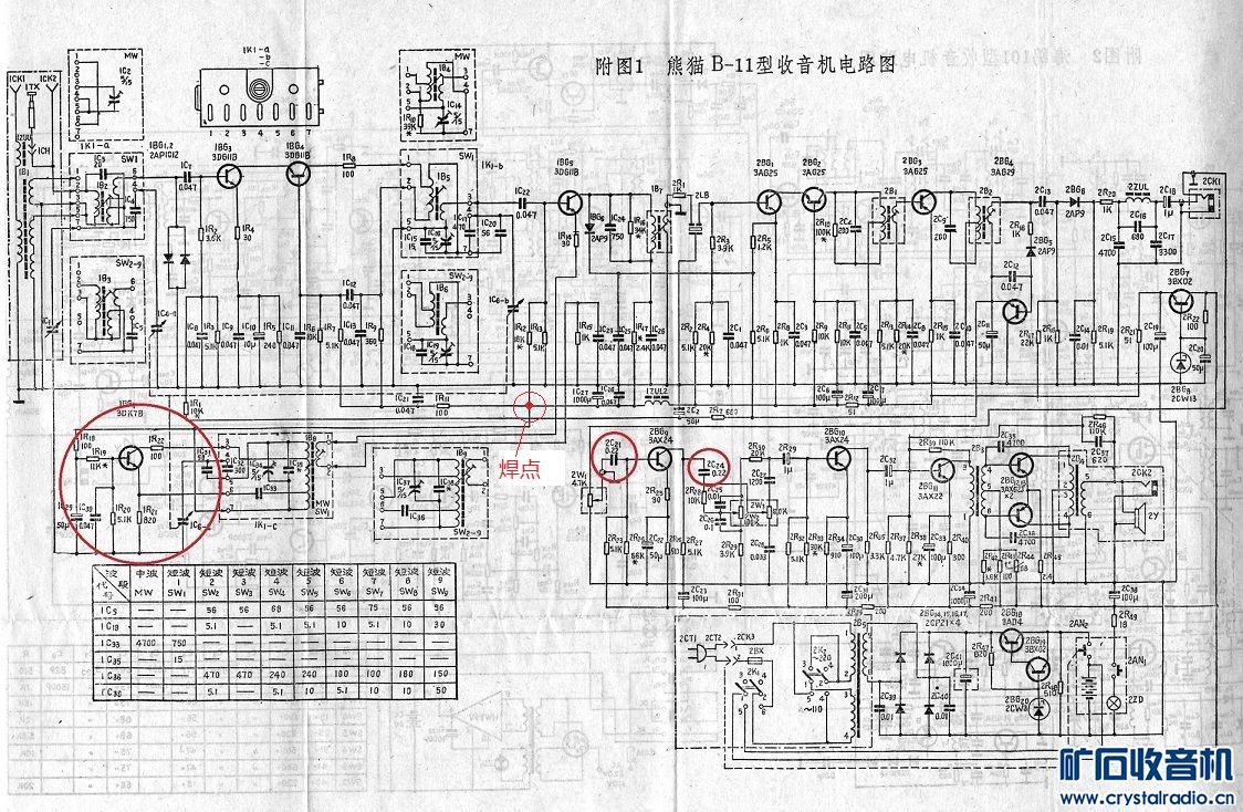

发一个熊猫B11高级收音机电路图

我看电路参数是点问题,2C21/2C24偶合电容那么小的?一般是uF级的电解电容,还有IBG7(3DK7B)如何有直流电压的?
4
发表于 2017-6-16 17:30:09 | 显示全部楼层
-----附件是熊猫B-11第一版本的原理图.请参考.

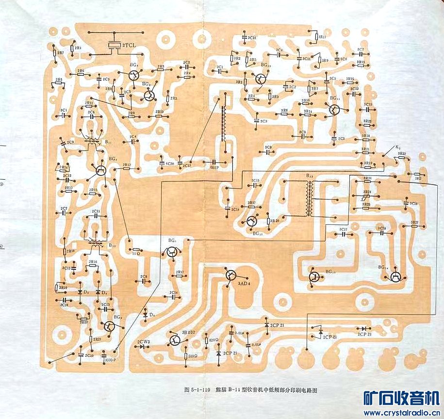

楼主 有印制板图吗?
发表于 2017-6-18 16:46:42 来自手机 | 显示全部楼层
lvxc1986 发表于 2017-6-17 15:34
楼主 有印制板图吗?
要自己去弄,主板正反拍照再画上元件符号

可能是这里少了一个焊点:
发表于 2022-8-8 07:23:12 | 显示全部楼层
这个电路,我没能理解 AGC电路的原理。
