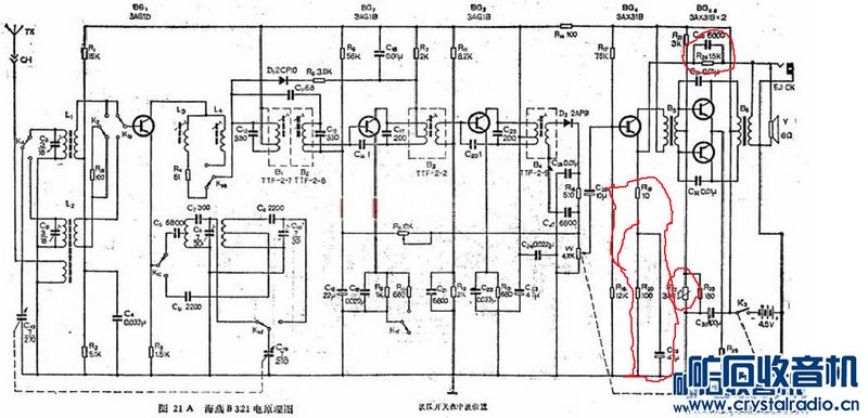

多谢各位支持与鼓励!!其实我在修理收音机方面也是新手!!有许多地方也很困惑!!在调试中放曲线过程中,我试用了两种方法。
1:断开中放信号输入端,输入中频扫频信号调整中放曲线。
2:  不断开中放信号输入端,直接接收中波扫频信号。调整中放曲线。
按说这两种方法调试结果都是一样的!!可是我在实验过程中发现。如果按找1方法调试好中放曲线成钟型后,再按2方法接收扫频信号看中放曲线会有一些偏差。中放曲线不再程钟型。
我分析可能是第一级中频变压器的谐振电容是C9 330PF与前级变频电路的杂散电容共同合成的。断开中频信号输入端后变频电路对中放的影响消失了。取而代之的是中频扫频信号馈线的影响。着两种杂散电容坑定不一样!所以导致两种调试方法得到的中频曲线不同!!
思前想后,最后确定用第二中方法来调整中放曲线。应为这样更符合实际接收情况!
在信号馈入方面发现,输入信号不能太大,要不然中放削波。看到的曲线不能反映真实情况!在能看清楚中放曲线的情况下输出信号小一些的好!!那样AGC电路影响最小!!
这也只是我自己的一些方法,不知道对不对,还请各位大佬们指点!!

中波扫频信号?是指信号发生器输出的标准465KHz的中频信号么?注入信号时直接搭在要调整中周的输入端?

27楼的朋友不要误导大家。海燕b321与凯歌4b15a电路大体一致,但局部还是有区别的。海燕在低放电路有音质改善电路,而凯歌却省略掉了,这就是听起来海燕b321要比凯歌4b15a声音耐听的原因。可以对照电路图看看 无标题a.jpg 无标题b.jpg
