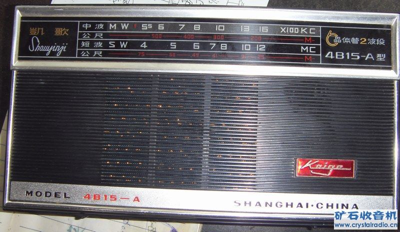

放假期间闲来无事,到本地一个二手电器回收站淘宝,在一个角落发现了这台凯歌4B15,当时还带了个皮套,皮套已经破烂不堪,被我扔掉!!机器上面布满灰尘。但外壳完好。打开后盖发现少了个中波线圈。内部比较干净。与老板娘讨价之后买回。回来擦拭干净后越看越喜欢!!准备修复之后自用!!见图!!

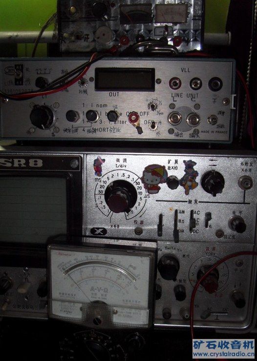

首先介绍一哈俺所使用的仪器,从上至下依次为,LM317稳压电源(大家看的出来是DIY滴)。多用信号发生器+电容电感频率计(同样是DIY滴)。大名鼎鼎地SR8。MF30万用表。

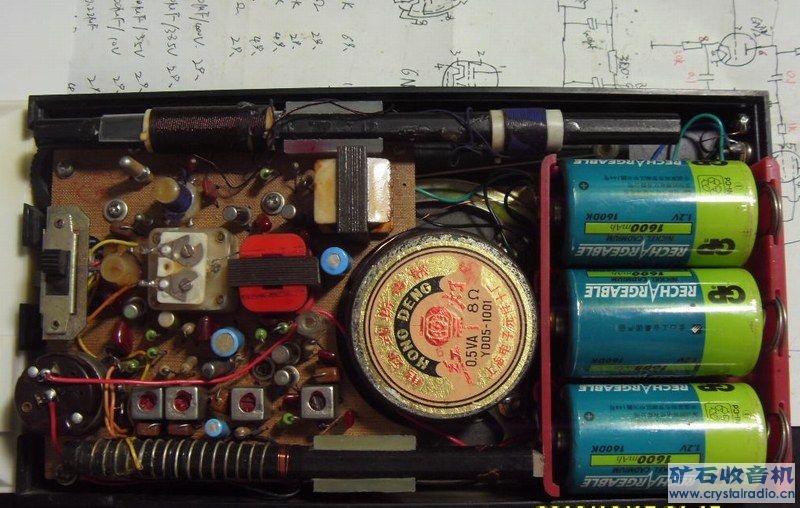

打开后盖发现内部新净,只是少了一半的中波线圈。再把电路板卸下,发现背面挺干净,虽然有维修痕迹。但是不乱。心中有谱了。想着先从低放部分入手吧。先弄出声音吧。(先不管是什么声音)。

打开稳压电源。电压调到4.5V。正极接红线。负极接黑线。只听见喇叭扑。。。一声后就悄然无声了。转动电位器,有喀啦。。声。从电位器中点注入信号。没有反应。心理一紧。不会有短路吧。看电流不到100MA。赶紧断开电源。仔细检查后吐血一碗。原来这是锗管机。电源极性与常见硅管机是反的。地线是接电源正极滴。 。赶紧调换电源极性。从新加电。再次用镊子接触电位器中点。交流声大做。满心欢喜。看来低放部分没有问题。
在抽屉里到些0.1左右的漆包线在相距三米的凳子腿上来回拉了十几道。绞紧后就当多股纱包线了。又找个废旧线圈骨架密绕45匝+8匝。刚好绕满骨架。自绕的45匝与中波磁棒另一边的半个中波线圈串联。8匝接信号输入。线圈所有线连接好后。通电。有噪音。转动可变电容。卖药声出来了!!欣喜。。。。

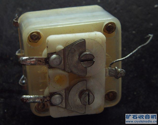

可是在转动可变过程中有时候会无声。看来调谐电容内部有接触不良现象。拆下电容。打开后盖用橡皮把动片与输出引线接触部分铜片的氧化层擦掉。装上后试机正常。
