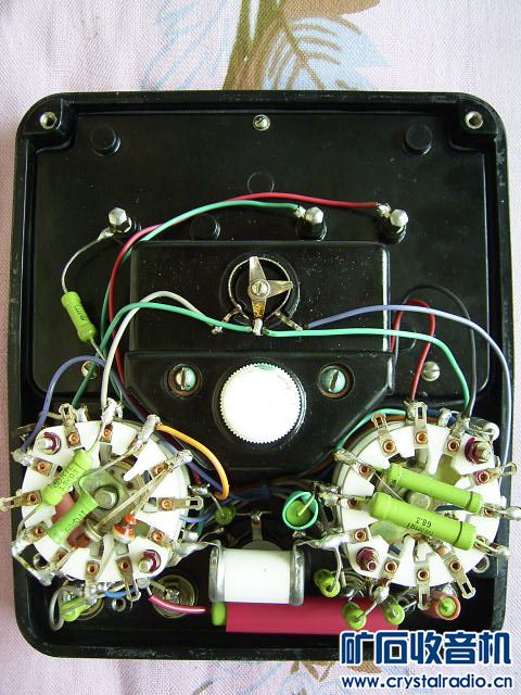

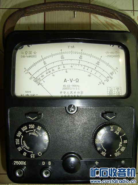

秀一下刚刚收的1970年的遵义500
发表于 2018-4-13 19:38:22 | 显示全部楼层
找一个配件表,把电流、电阻档的线绕电阻换上

要先看看表头灵敏度怎么样?
是不是39.5-40微安之间,再看50微安档是否准确,再是直流电流档,从小到大查,然后是直流电压,再交流电压,电阻档可以最后查。
发表于 2018-4-16 16:37:00 | 显示全部楼层
赞!羡慕!内部制作真好!那年代讲质量!
 楼主| 发表于 2018-4-16 16:44:59 | 显示全部楼层
已经恢复了
发表于 2018-4-28 21:37:54 | 显示全部楼层
没看见草帽管
 楼主| 发表于 2018-4-29 17:32:58 | 显示全部楼层
氧化铜二极管吧,不清楚,看着焊点像没有动过,要么是高手修的
发表于 2018-5-1 20:10:13 | 显示全部楼层
好表 !现在的500平放调零立着就不行了!
发表于 2018-5-3 22:58:20 | 显示全部楼层
白菜123 发表于 2017-6-14 17:38
老师傅眼睛毒的,就是那个地方维修过的,就是绕线电阻难找,想找康铜丝自己绕,就是不知道用多粗的,1k ...
我这儿有500表的全套绕线电阻

发表于 2018-5-5 18:58:19 | 显示全部楼层
好好打理一下,把电阻脚线规范下,里外的卫生好好打理下,50微安档调整到位,好表一块。

发表于 2020-12-2 11:21:30 | 显示全部楼层
如果我是你,我就把外壳全部拆下,完全清洗干净再装回去
