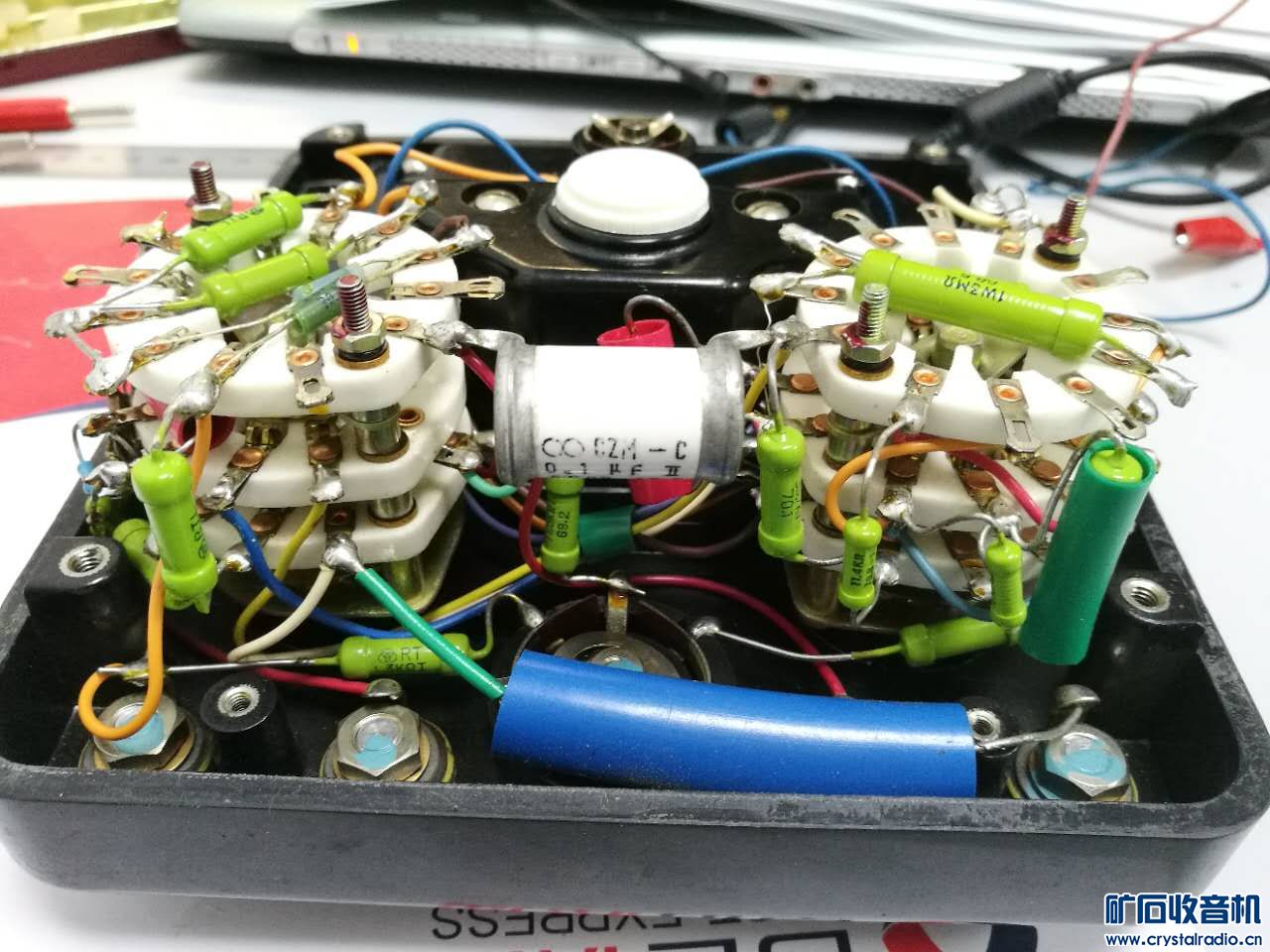

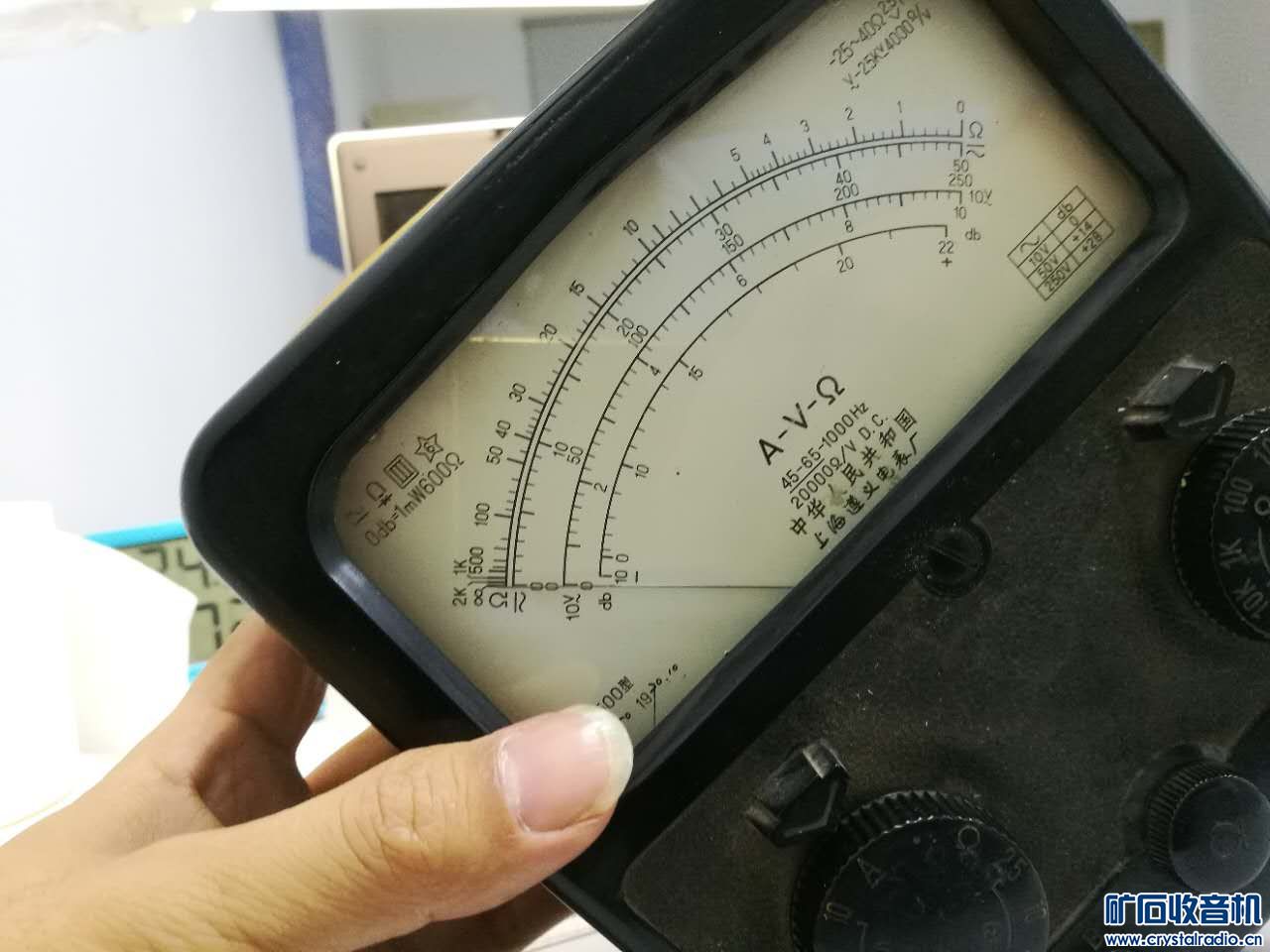

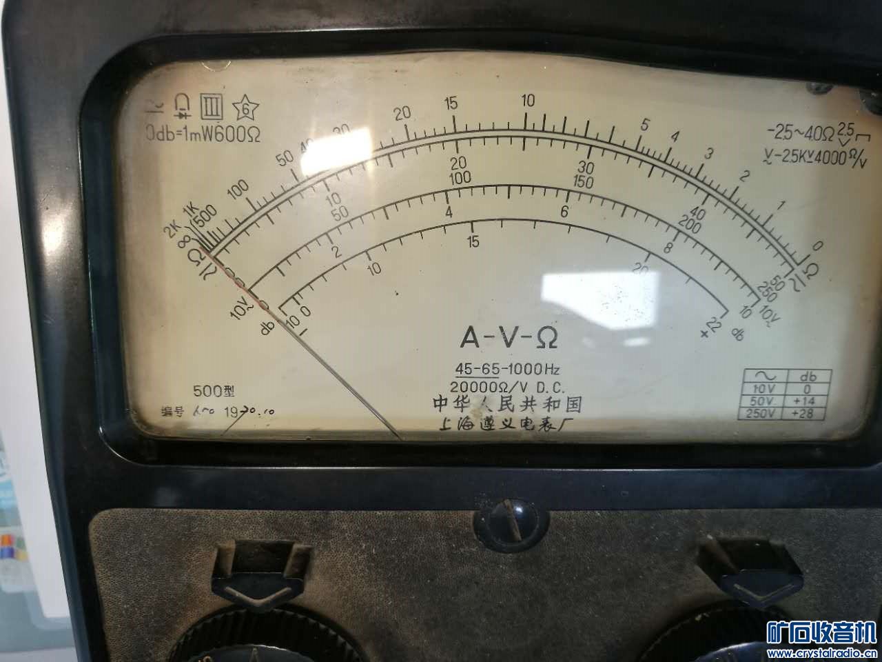

如图所示,刚刚收了一台500表。后螺丝孔带罩哦,开后盖的时候很费劲,最后用银行卡一点点拨开橡胶条,估计距离上次开盖已经很久了,电池仓一点点铜锈,几乎可以忽略。外壳没有一点破损,就提手烫伤一点。经测试精度OK,平衡稍差(其实也就右偏两格),经过一番调整,基本满意。

1970遵义
1970遵义
刚刚调好平衡
刚刚调好平衡
可以立着使用了
可以立着使用了
电阻档维修过,精度不错
电阻档维修过,精度不错

发表于 2017-6-12 16:52:16 | 显示全部楼层
视线范围中,电流档有几枚小电阻,还有一枚二极管要换掉,换成当年的。这表价值一半是保存原由风格,一半是把玩使用

视线范围中,电流档有几枚小电阻,还有一枚二极管要换掉,换成当年的。这表价值一半是保存原由风格,一半是 ...
老师傅眼睛毒的,就是那个地方维修过的,就是绕线电阻难找,想找康铜丝自己绕,就是不知道用多粗的,1k一下用多粗的,100欧以下用多粗,10欧以下又是多粗,绕的时候阻值怎么控制,烦请老师傅赐教
请教一下老师傅,这个表1k档电阻是32.8k,有好多图是33k,是否版本不同?有没有70遵义500电路图?

发表于 2017-6-23 18:46:27 | 显示全部楼层
电阻档有校正的,这个年代的表有好几个图,而且互相对应不上,关键是表头参数.
