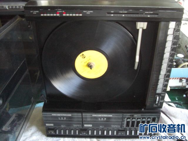

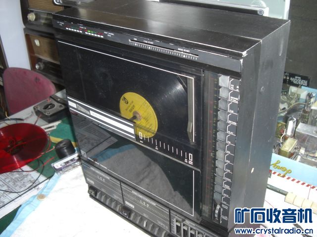

别的组合音响。电唱机都在组合上面防平了躺着。这唱机站着,唱头按圆心切割线平行运动,没见过。按唱头运行轨迹声音的音质不能发生改变吗。听是没听出来。。大家分享看看。品牌还没查到还得麻烦大家。(此机有卡带,有收音,收音有FM)
发表于 2017-6-11 16:08:10 | 显示全部楼层
实际上唱片刻制时,很多灌录机器的刻刀走的就是像图里这样的直线轨迹,所以理论上这样唱针走直线的失真应该小,至少比普通唱针走弧线的机器要小。

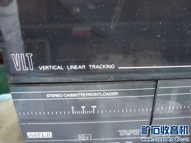

这种唱盘形式叫垂直线性跟踪盘(vertical linear tracking turntable),好处是更加接近录制真轨,以及很现代美观。

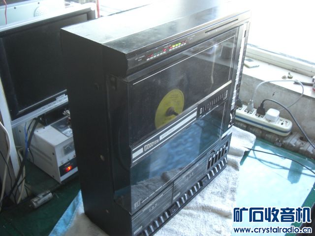

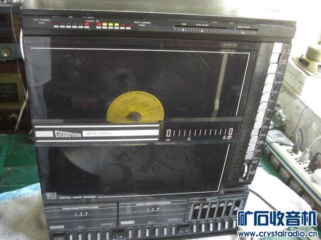

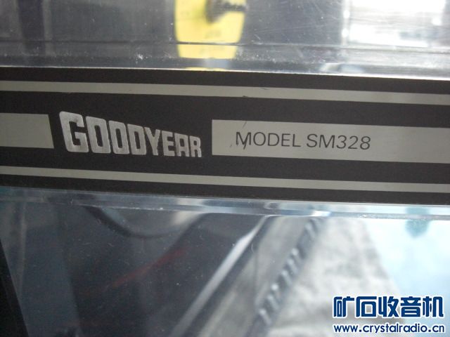

采用这种形式的音响并不算很少,您的这个的品牌是 GOODYEAR,这牌子在轮胎行业当然是固特异牌,但是在这里它叫好时牌,是个针对中国大陆中低消费层的,曾在香港注册的短期品牌。除了你的这种,这个品牌还出过迷你音响。
