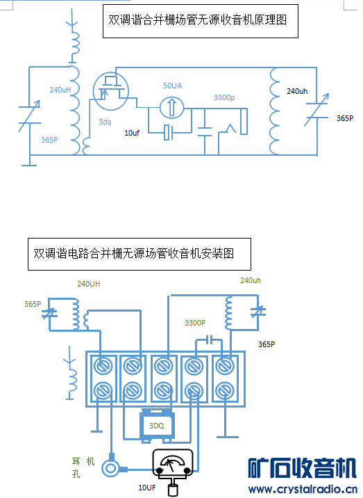

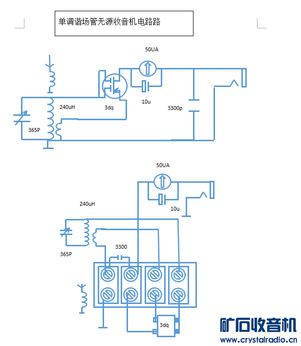

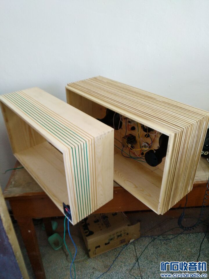

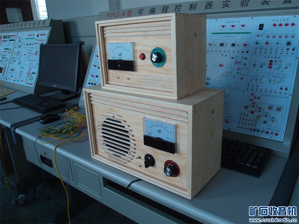

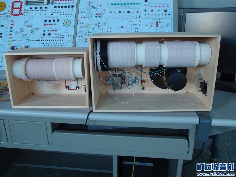

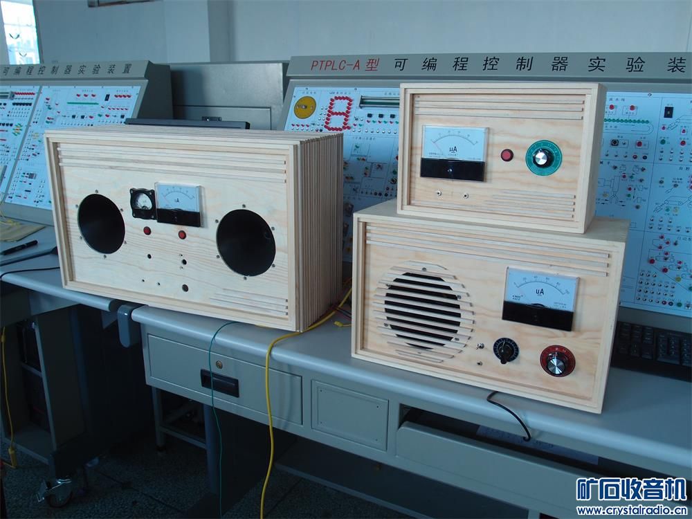

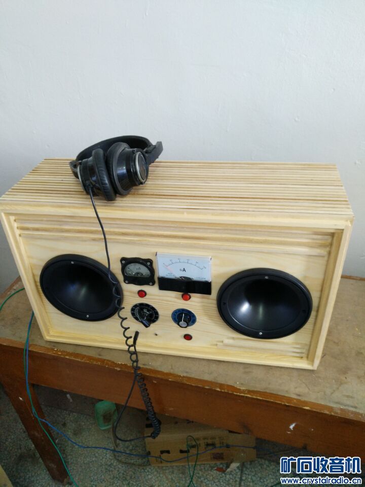

最近又新做了三只木盒式场管矿石机。小中大三只,小的是单调谐电路场管矿石机,中的是双调谐电路场管矿石机,大的是大线圈场管矿石机。先上图片,再上电路图和安装图。

松木壳吗?不然最好上层光面漆保护一下

木壳是什么木材料?是自己加工的吗?
发表于 2017-6-7 16:28:20 | 显示全部楼层

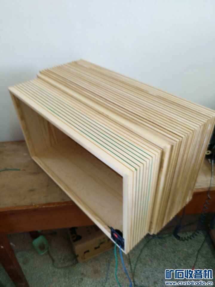

楼主的手艺太好了!木盒外面刻得槽是干嘛用的?我感觉可以绕大环线圈,特别是体积最大的那个,绕个大环肯定会响。就是破坏美丽的外观了

 楼主| 发表于 2017-6-7 17:10:02 | 显示全部楼层
drzhu 发表于 2017-6-7 16:28
楼主的手艺太好了!木盒外面刻得槽是干嘛用的?我感觉可以绕大环线圈,特别是体积最大的那个,绕个大环肯定 ...
最大的那只是大线圈矿石机,线圈绕在外壳上的,里面的框是天线线圈, 这样的目的,就是线圈最大化,效果最优化。试验下来效果还是相当不错的

发表于 2017-6-8 11:29:27 | 显示全部楼层
llllllxing 发表于 2017-6-7 17:10
最大的那只是大线圈矿石机,线圈绕在外壳上的,里面的框是天线线圈, 这样的目的,就是线圈最大化,效果 ...
还真是绕线圈用的!这个大线圈在室外要是离电台不是特别远,直接当大环用都行。室内放在墙角说不定也可以收到电台。
