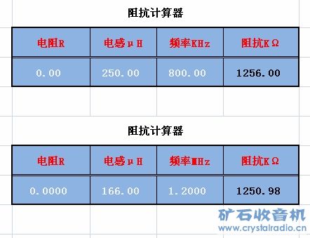

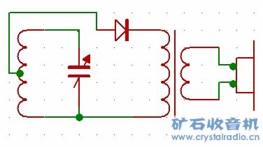

常见利用谐振线圈的抽头来降低矿机的谐振阻抗,套入算法可得:

算一个抽头匹配阻抗表格,只限于原理示意

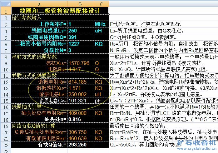

回复 3# 老矿友 的帖子
这是H老师做的配接计算器

重新设计我的大环线圈,按2820检波器Rd=1250取值,800KHz、1200KHz两点匹配,求电感值
 楼主| 发表于 2010-10-16 21:32:27 | 显示全部楼层
在166uH点要设一个抽头

国外的许多矿机线路用双联并联的大可变电容,原来甚为不解。现在明白了,是为了降低电感,取得谐振阻抗匹配,用大电容保证谐振频率。
这就要求可变电容的品质更高,国内军机电容有这类的,民用电容多是365×2。

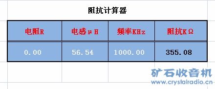

下面这个国外获奖电路,后端用四个80K的变压器串联,匹配阻抗320K;三个2835并联,约400K。试一下中波中间频率1000KC在350K匹配点,与电感匹配的可变电容值是448P,大致在350×2=700P的中间位置。只是推算,可以看出国外的矿友很注意谐振回路--检波器--音频电路的阻抗匹配,这个曾经比赛第一的获奖电路说明矿机阻抗匹配的重要性!

怀疑计算方法有问题
为什么直接跳过了Q ?
观察计算器的公式为 (R^2+(2*3.14*f*L)^2)^0.5
但RP=2*3.14*f*L*Q
