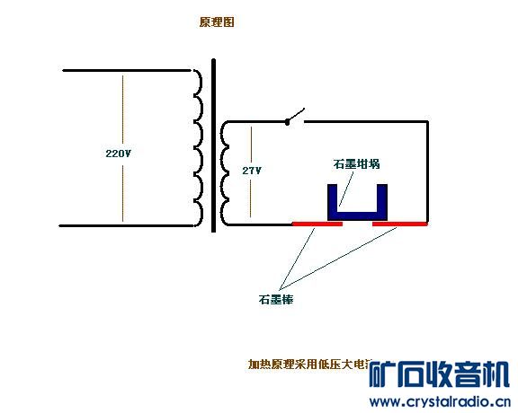

花了一天时间搞了个小电弧炉,效果还可以。求功率调节方案

参考电风扇电子调速器电路?
 楼主| 发表于 2017-6-6 13:17:12 | 显示全部楼层
gaoxe 发表于 2017-6-6 13:05
参考电风扇电子调速器电路?
这个主意不错,应该可行。谢谢!

发表于 2017-6-6 20:38:59 | 显示全部楼层
绕变压器也挺费劲啊。
 楼主| 发表于 2017-6-6 20:49:24 | 显示全部楼层
ly2458 发表于 2017-6-6 20:38
绕变压器也挺费劲啊。
绕线花了半天时间,一圈一圈挨个排,手累啊!

搞diy的,都是花了很多时间精力,不过,折腾爱好,自己心里有满足感啊~
就是!今天装了个壳,1分钟不到融化25克银很轻松。

发表于 2017-6-8 17:07:17 | 显示全部楼层
有电路分享不?看着好高大上啊
 楼主| 发表于 2017-6-8 20:54:13 | 显示全部楼层
sjxs3103 发表于 2017-6-8 17:07
有电路分享不?看着好高大上啊
明天把原理图画出来!
 楼主| 发表于 2017-6-8 22:09:46 | 显示全部楼层
xiaotian99 发表于 2017-6-8 20:54
明天把原理图画出来!
技术有限,随手画的原理。
发表于 2017-6-9 09:46:37 | 显示全部楼层
没看明白,是电弧炉还是电阻炉?
发表于 2017-6-10 00:10:14 | 显示全部楼层
爱折腾 嚯嚯嚯
初级加一个5千瓦的自耦调压器就可以了
