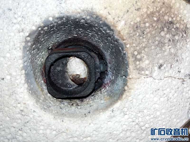

花了一天时间搞了个小电弧炉,效果还可以。变压器220变27V,容量大于1000瓦,温度1分钟上1000度没问题,可是没有功率调节不好控制。大家能给点可行的功率调节方案吗?以便继续改进让它更实用。

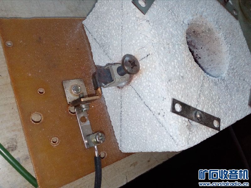

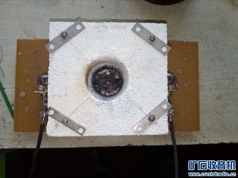

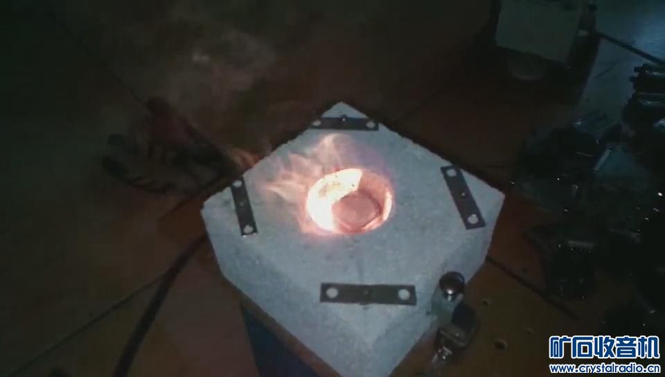

 楼主| 发表于 2017-6-4 20:56:03 | 显示全部楼层
这个炉是实质还是P=I2R,利用变压器提供低压大电流。特点是温度可以做得很高,体积小巧。我这个变压器是自己绕的220进27V出。这个炉电极是石墨棒,石墨棒上放了个石墨小板进行接触引流同时充当发热体。白色炉体是莫来石砖自己开的孔。炉体内熔炼的材料是白银,熔点960度。这一点有熔化过程用了刚好1分钟。拍了视频,可惜不会传。

目的只是想打造一个(30-50克)小熔炼炉。带上功率调节和保温功能就完美了。
