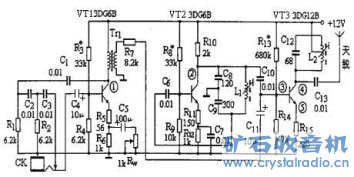

请高手帮忙改成磁棒天线发射

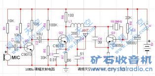

 楼主| 发表于 2010-10-15 21:11:05 | 显示全部楼层
图二
请高手分系哪一电路简单高效功率大?

 楼主| 发表于 2010-10-15 21:13:17 | 显示全部楼层
图三
调幅发射是否功率与调制幅度有很大关系?
 楼主| 发表于 2010-10-15 21:18:38 | 显示全部楼层
图四
调幅发射都有哪些优点?相同功率和环境,是否调幅发射更远?我想制作一机覆盖县域,请问多大功率合适?
发表于 2010-10-15 22:47:20 | 显示全部楼层

发表于 2010-10-16 10:00:05 | 显示全部楼层
回复 5# 昨夜长风 的帖子
这个图好,功率不小,输出纯度高,匹配好点

发表于 2010-10-16 14:51:13 | 显示全部楼层
你贴四张图都不好,属基极调幅方式。谐波多,频漂大,效率低;干扰不毕说了。把一图改改,用音频变压器作射频发射器负载,就是一标准调幅机电路图。百瓦中波段可复盖县城,中短波段也勉强,短波段复盖面就更大,但县城附近十几公里外到几十公里是静区。准备用发射机造价的数倍价做天线吧。用蛤蟆话说做好准备去喝茶。
