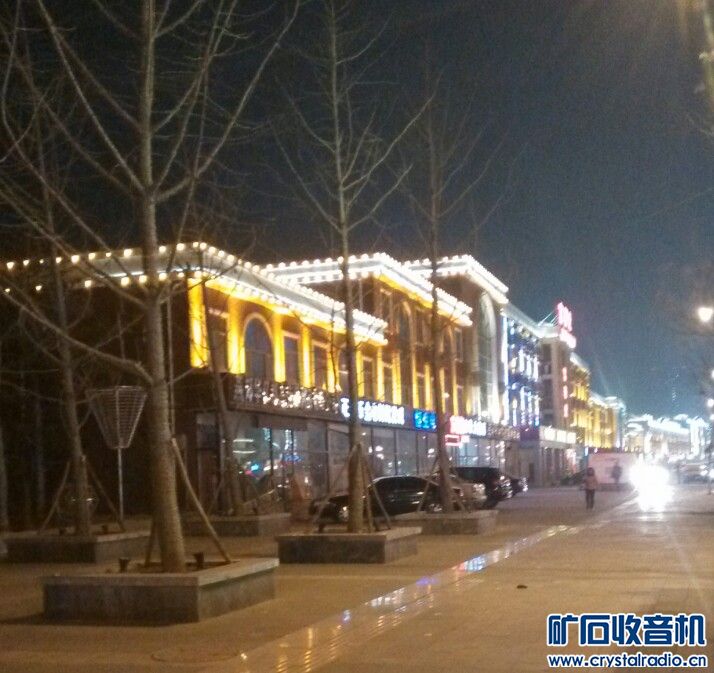

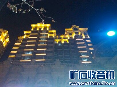

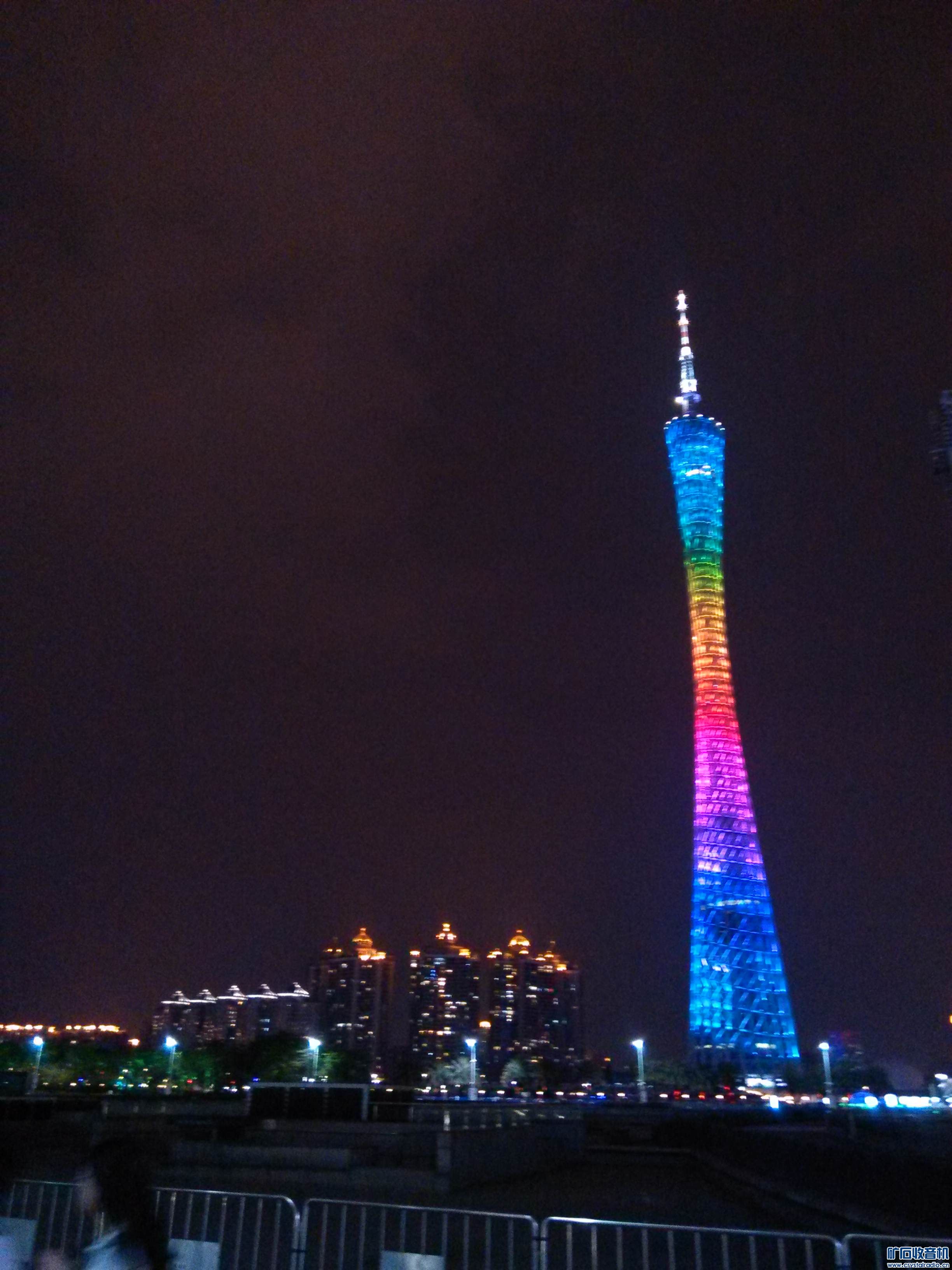

在LED于20世纪60年代问世到80年代之前这10多年中,LED只有红、黄、绿几种颜色,发光效率很低(仅约1 lm/W),亮度比较低,而且价格高,人们只是将其用作电子产品的指示灯。从LED发展和应用历程上看,这一时期为LED的指示应用阶段。今非昔比,随着白光LED的出现,它也被用作照明。白光LED 被称为第四代照明光源或绿色光源,具有节能、环保、寿命长、体积小等特点,广泛应用于各种指示、显示、装饰、背光源、普通照明和城市夜景等领域。
城市亮化
城市亮化
城市亮化

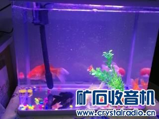

鱼缸照明
鱼缸照明
