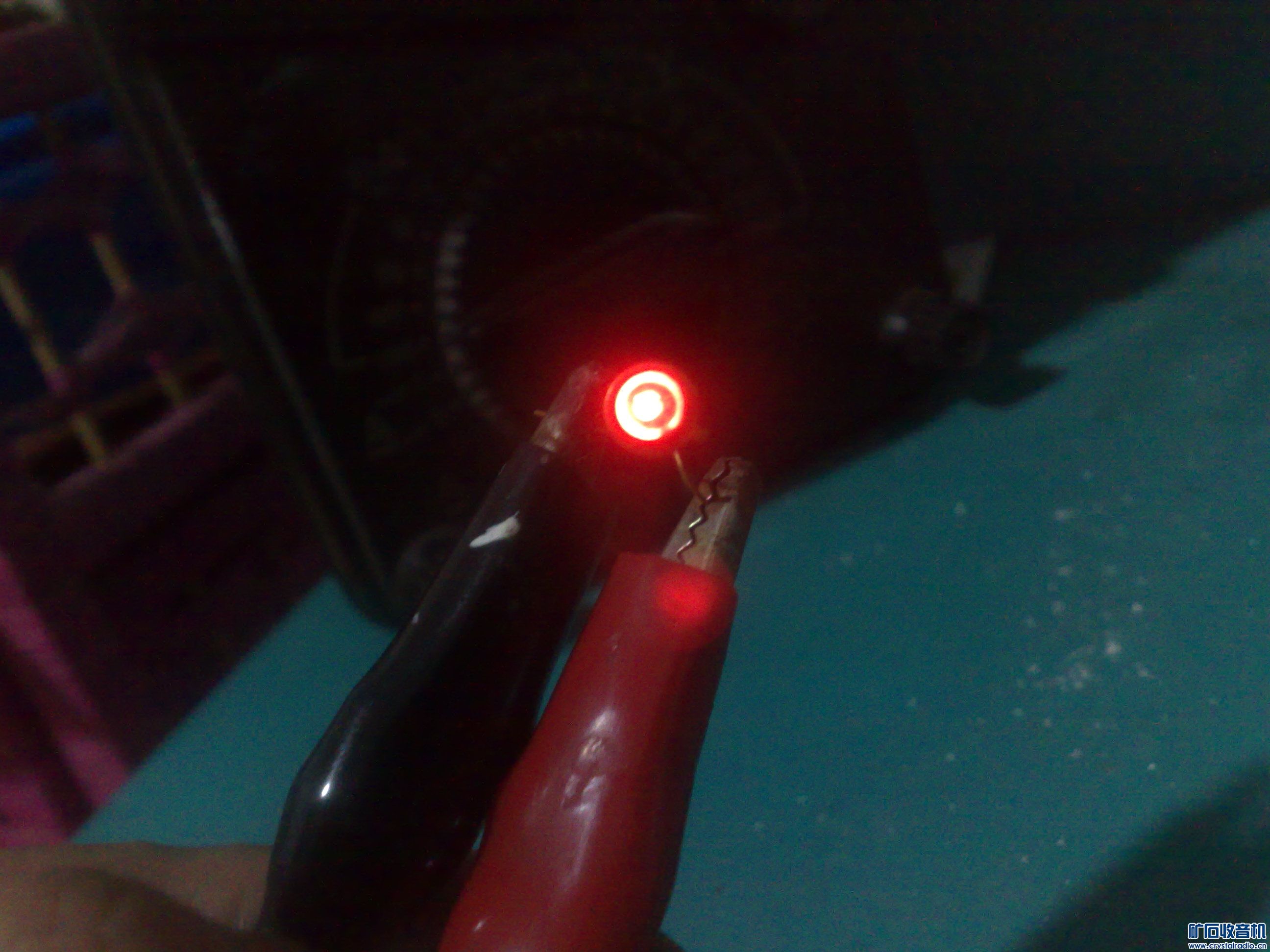

二代LED中灵敏度最高的红色LED至少要在100µA以上的电流下才开始产生可察觉的发光,且必须使用金属镀覆管座以加强折射光的集中输出。满意的输出对于红色LED是在1.5mA或更高,其它颜色LED则需3mA或更高。
三代LED灵敏度均为10µA,此时便有容易察觉的发光,且各种颜色均能在这个电流下工作。作为指示用,若使用金属镀覆管座的话,700µA的工作电流为最适宜,此时发光强度可达到令人满意的程度,又不至于太过耀眼。

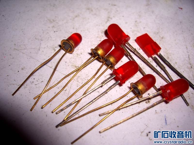

一代LED均为圆柱形有色乳化塑料封装,金属管座。后期产品使用了一体式塑料封装。
二代LED多为传统圆柱形和扁、方形一体式封装,封装材料多使用有色透明材料作滤光用,双色或多色管则使用无色乳化塑料封装,以散射柔化发光。由于当年黄色产品发光效率低下,也有使用绿色芯片和黄色滤光塑料作为封装的。目前的数码管封装多使用二代芯片作为发光材料。

一代发光管:
二代发光管:
金属镀覆管座:

看来得搞一些一代LED来收藏了。
发表于 2012-9-14 13:27:45 | 显示全部楼层
一代的还是镀金的
