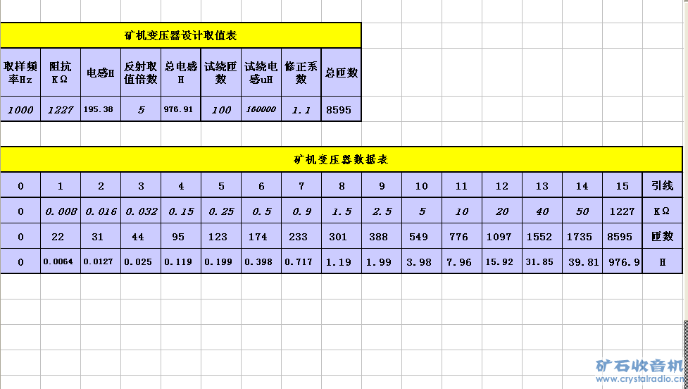

试绕铁氧体互感高阻抗矿机变压器

下一步打算做6X  1200K 的匹配变压器,性能约提升一倍
发表于 2010-10-16 14:12:48 | 显示全部楼层
绕的匝数多, 电感量上去了,  分布电容也上去了。
      1000Hz 的时候, 20H的电感大约是 j1.257 M Ohm 的感抗, 而200pF的分布电容就能把感抗拉下来一半。
      耳机的导线两导体之间分布电容就有 1000pF, 反射到初级还要乘以匝数比的平方。
      认真想一想您做的事情有没有意义吧。
      泼一下冷水, 请海涵!
[ 本帖最后由 e3po 于 2010-10-16 14:26 编辑 ]
 楼主| 发表于 2010-10-16 16:01:13 | 显示全部楼层
谢指点!
互感绕法是在没有增加匝数的情况下,利用变压器线包间的互感系数提高电感的,所以利用互感的结果并没有提高分布电容。
曾经有国外线路,用3个2835并联,将输出阻抗降为400K,与之匹配用了4个80K变压器串联。这种大阻抗匹配看来也是必需的。
其实我们做试绕的时候,会测试电感值,这个在线实测的电感值是带有分布电容的。绕完以后复测的电感值与设计相符,也是分布电容在内的实测结果,应该不会对设计的变压器有影响。
变压器的分布电容会对高音有影响,分布电容越高,高音衰减越大。矿机线路中的高频旁路电容取值是2000P,大了就会影响音频高音。中波段的高音端只能到8000Hz,中波频宽较窄,不属于高保真20000Hz的范围。这个变压器的试听高低音都比较好,由于电感大,相对低音部分有明显提升。
现在用的舌簧耳机,音频相应并不好,也就是灵敏度高而已。如果最求高保真,还是用动圈电声器件,矿机无源接听也就不能驱动了。
目前的问题是如何更好地使用2820、2835类高Rd检波管,单靠高阻耳机很难实现,高阻耳机绕的圈数可达30000圈,分布电容也会不小,如此说来,统统进入死穴。无论变压器和高阻耳机,难道都没有出路了?
实际使用的结果并非如此,绕一个高阻耳机或者高阻变压器,配合2820试试,声音与弱台接收灵敏度都有很大提升。我曾用过初级150H的0.25W小变压器,当时唯有它可以带动2820检波管,且声音比BAT85大很多。现在用更高阻值的变压器效果比150H的小变压器更好。
矿机属于小电流工作,变压器和耳机的容抗与电流强度有关,至于对矿机听音有多大影响,高阻抗的电路中电流会更小,影响也会更小。

2007老师的观点比较赞同,不过绕变压器时可否借鉴胆机输出牛的绕法,分层分段,夹绕,减小分布电容和漏感?看您老是用铁氧体,没用过合金片,看看我这个可以吗?怎样计算圈数?舌款18mm,叠厚22mm.谢谢。
[ 本帖最后由 601 于 2010-10-23 05:01 编辑 ]

 楼主| 发表于 2010-10-23 08:03:58 | 显示全部楼层
原帖由 601 于 2010-10-23 04:52 发表
好的铁芯很难找,大些坡莫的更难找,无奈采用铁氧体绕
可以用2003老师设计的矿机变压器计算表http://www.crystalradio.cn/bbs/thread-145343-1-2.html
先试绕100匝,测出电感,输入此表,就可设计可心的变压器

用您手头那高导磁率镜面磁芯,您的变压器设计软件,非常容易制成1227k牛,0.04线绕8595T己足够了,300Ω效率达87.7%,一个没改的300或SHH1配它,加10CM线便可感应强烈的交流声。
 楼主| 发表于 2010-11-7 08:00:40 | 显示全部楼层
互感变压器测试时不加负载,电感值小,加上负载电感值变大。具体测值不好把握,使用时总感觉没准。
的确难缠,不再做了!

在QQ2007这个软件中可随意设计各种阻抗来适合二级官。
