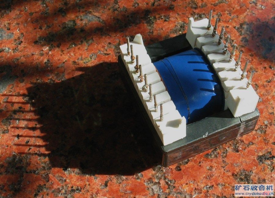

试绕铁氧体互感高阻抗矿机变压器
发表于 2010-10-15 14:03:15 | 显示全部楼层 |阅读模式
上次绕了匹配阻抗200K的铁氧体变压器,距离与2820检波管Rd=1200K的匹配还有距离。
这次按互感设计,互感值×2,1组线包6589匝,2组线包5845匝,1+2组共12434匝,两线包绕向反绕。
装上铁氧体芯互感自耦变压接法测量,1组167H,2组150H。互感X2,167+150=317,317×2=634H,超过表的测量范围。
按设计,空载约4000K,按X3配2820的1200KRd也差不多了。昨天用2820 试听也说明是不错的,弱台效果和音质都明显提升。这次0-2750圈用的是0.12漆包线,其它用0.07线,1、2组线包总阻值4.25K欧,线包还能绕,还有继续提升高阻的余地。
互感变压器的制作,难在把握互感以后的各抽头阻抗匹配值,好在抽头众多,方便匹配。
互感增感另辟捷径,可以提升矿机变压器的阻抗匹配值,有助于解决高Rd的2820、2835类检波管的阻抗匹配

 楼主| 发表于 2010-10-15 14:18:20 | 显示全部楼层

 楼主| 发表于 2010-10-15 14:49:37 | 显示全部楼层
原帖由 yjw17 于 2010-10-15 14:28 发表
谢谢2003兄,2835看来还不错,想买个来试试,就是匹配变压器太难搞了,还想请教一个问题,2835这些高RD的检波管,不用匹配变压器时效果如何?
2820和2835效果差不多,2820更便宜些,2835容易损坏。YYDZ坛友那里有售,能保证质量,且比较便宜。
如果没有合适的匹配变压器,效能发挥受到抑制。即便这样,我用空载阻抗930K的0.25W匹配变压器,加班尼电路使用2820,依然比BAT85等不错的检波管要明显好的多。用这个接近匹配值的互感变压器,效果又有明显提升。由于测大电感值受到限制,只能估计接近了2820的阻抗匹配值。
2820接短波大环使用也很好,接直径1米的6毫米铜管短波大环天线,收到许多国外短波台,时常中等音量展现。
总而言之,2820、2835检波管的效率比一般的效率提升不是一星半点,关键还是负载阻抗的匹配状态越接近越好!

不用匹配变压器,那种检波管效果比较好
 楼主| 发表于 2010-10-15 15:22:24 | 显示全部楼层
那就看高阻耳机了,比绕变压器更难
发表于 2010-10-15 15:26:03 | 显示全部楼层
我有个晶体耳机,不知阻抗是多少?
 楼主| 发表于 2010-10-15 15:28:08 | 显示全部楼层
上讯的SC2-300电话舌簧耳机还行,也可以改高阻,坛里有不少操作帖
