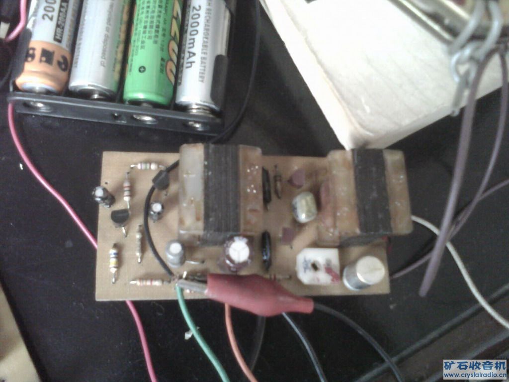

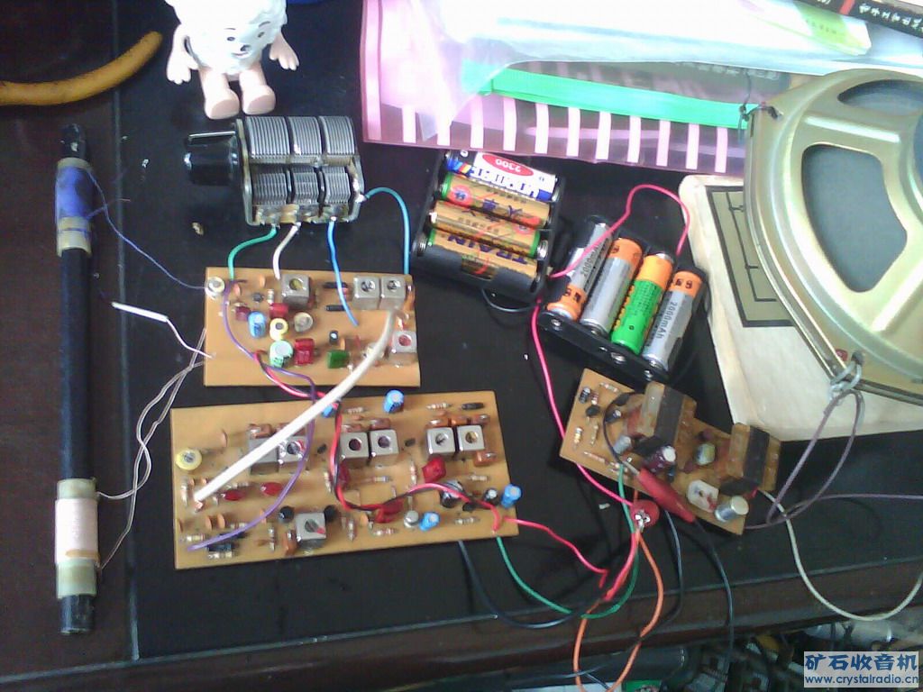

一、唱得正欢的整机:

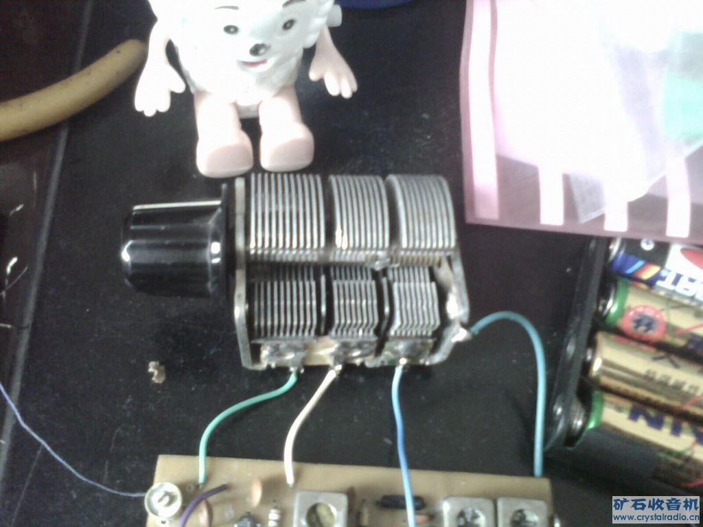

二、用250P/290P空联改的三联:
三、高放板:

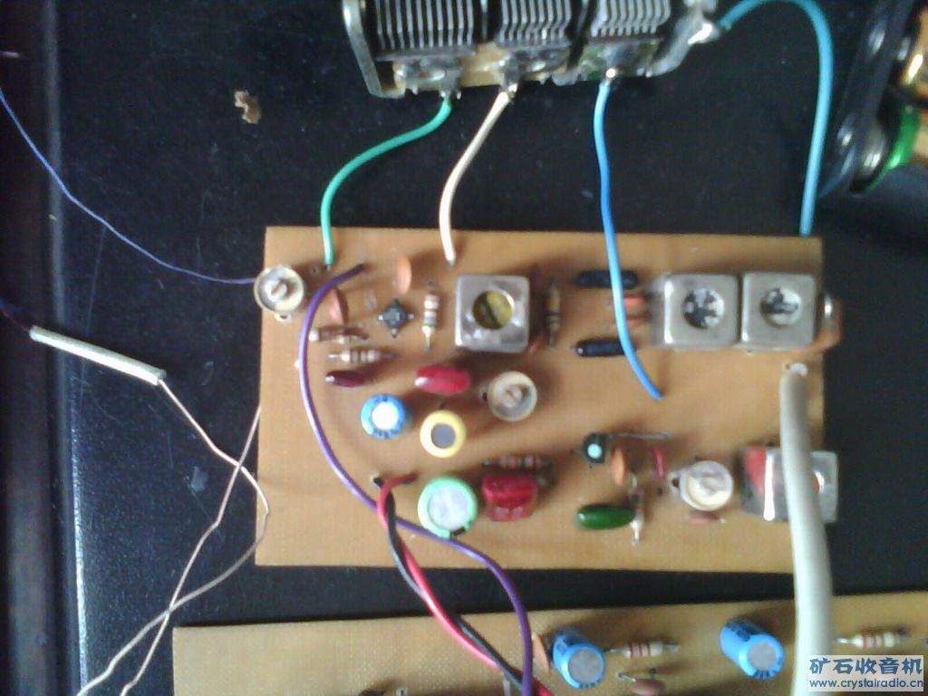

四、中放板:

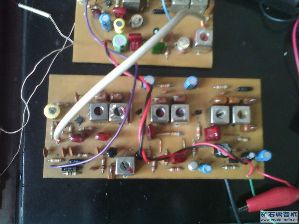

五、低放板:
试着收了下,以前做的三连机能收的,它也唱得咓啦咓啦的。电路基本构架:双栅管高放+二极管平衡混频+双栅管一中放(可手动控制增益)+双调谐场管二中放+双调谐场管三中放+二极管检波+低放。尚未细调,也没发现自激。

上图纸了(注意是草图)!
由图可看出真是东拼西凑的,欢迎大家的斧正!图中有自动带宽控制电路,但在我的PCB板中省略了,一些元器件的参数在PCB中也作了一些调整(将来通过试验也会作一些调整)。双栅一中放自动增益控制也可改成自动+手动的,但因找不到与之配套的开关电位器而作罢。中午调了一下中频,试与手头的GEII、自制三联中波机作了初步比较,灵敏度基本相当,感觉(只是感觉)此机背噪比自制三联中波机听起来要舒服。
发表于 2010-10-14 19:19:19 | 显示全部楼层
很好的电路,学习了!但分析不出B3的作用。另外,二中放与三中放用3DJ7,不用中和会不会自激,产生不稳定?还有,C3是与高放可变电容相串联的,也就是说C3是高放调谐回路的一部分,这样一来就会与输入的可变不同步,这会不会影响到统调?如果用负电源,测可去掉这个电容。
发表于 2010-10-14 20:12:05 | 显示全部楼层
再整个外衣穿起来...
发表于 2010-10-14 20:40:20 | 显示全部楼层
回复 13# 求知无足 的帖子
这个47nF的电容对统调影响应该不大-----因为其容量远远大于可变电容的容量,经计算在可变最大容量时(这时候的影响是最大的)其影响还不足2pF,也就是说这个时候的影响不大于0.7%,一般成品可变的不同连的误差都有这样大,要求高的话也可以通过花片校正。
B3的作用俺也不明白。是否会自激只有楼主知道了。呵呵
 楼主| 发表于 2010-10-14 20:48:01 | 显示全部楼层
原帖由 求知无足 于 2010-10-14 19:19 发表
很好的电路,学习了!但分析不出B3的作用。另外,二中放与三中放用3DJ7,不用中和会不会自激,产生不稳定?还有,C3是与高放可变电容相串联的,也就是说C3是高放调谐回路的一部分,这样一来就会与输入的可变不同步, ...
此机基本是在此电路上改的:《实验场效应管调幅收音头 摘自《无线电与电视》84》,您看一下B2和B3的绕法应能明白。经我的实验,B3是能影响中频曲线;高放的C3我的理解是提供一交流通路,其出处为王新成老师著的《晶体管收音机中的新技术》一书第9面D图,请看其原图;二、三中放用3DJ7确如您所说会自激,实际我用的是2SK241,尚未发现有影响收听的自激。
