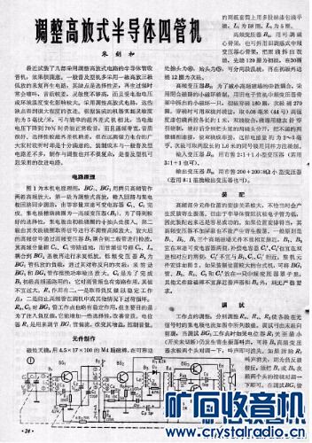

楼主: sunbo
两级调谐高放收音机

 楼主| 发表于 2017-6-4 15:49:11 来自手机 | 显示全部楼层
电路图是矿石收音机论坛上的
 楼主| 发表于 2017-6-4 15:51:32 来自手机 | 显示全部楼层
电路图是矿石收音机论坛上的
 楼主| 发表于 2017-6-4 15:52:35 来自手机 | 显示全部楼层
电路图是矿石收音机论坛上的
 楼主| 发表于 2017-6-4 15:54:29 来自手机 | 显示全部楼层

 楼主| 发表于 2017-6-4 15:55:56 来自手机 | 显示全部楼层
发个图真难好不容易才发出去
发表于 2017-6-4 16:44:01 来自手机 | 显示全部楼层
板上有三只矽片变压器,而线路图上仅有输入输出变压器用矽钢片
 楼主| 发表于 2017-6-5 07:15:08 | 显示全部楼层
加了一级低频放大
发表于 2017-6-5 07:19:48 来自手机 | 显示全部楼层
sunbo 发表于 2017-6-5 07:15
加了一级低频放大
原来如此,加了一级输入耦合低频放大级
发表于 2017-6-5 09:27:23 | 显示全部楼层
CD77-2B 发表于 2017-6-5 07:19
原来如此,加了一级输入耦合低频放大级
高放一词应该是对超外差机的中放来说的,我看楼主所说的“二级高放”不妨说成是“二级直放”式收音机才是名真言顺的收音机。
不过这个二级直放收音机不妨去掉检波和低放部分,做成一个收音调谐高放头,以便和其他的机器相驳接才是真正最有意义的事。
