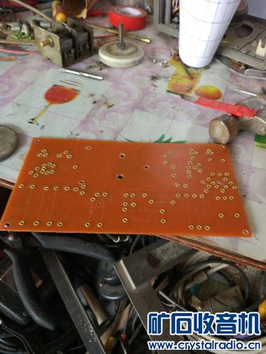

发表于 2017-5-28 15:29:39 来自手机 | 显示全部楼层 |阅读模式
两级调谐高放收音机制做过程

发表于 2017-5-28 17:31:52 | 显示全部楼层
楼主这电路板够扎实的。
发表于 2017-5-28 18:01:44 | 显示全部楼层
两级调整高放收音机曾装过,效果不错,配两只高频变压器没加再生第二只高频变压器用磁环绕制,原件位置依次排列没有自激现象。看楼主用三只音频变压器。也想知道效果。

发表于 2017-5-29 19:29:19 | 显示全部楼层
右边有两只高帽管,应该是推挽管,高频管怎么没看到。

发表于 2017-5-30 06:26:38 | 显示全部楼层
收音机加一级高放的灵敏度就已经是非常高了,两级有些画蛇添足啦。
两级高放的电路最好使用双面板,增益高了对屏蔽要求也高,何况又是通过可变电容调谐,引线的分布参数效应太大。

 楼主| 发表于 2017-5-31 07:24:58 | 显示全部楼层
双调谐高放机灵敏度确实好,调试麻烦开始高端啸叫第一级三极管偏流挺重要,用了三只音频变压器声音很洪亮
