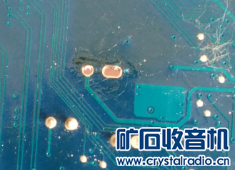

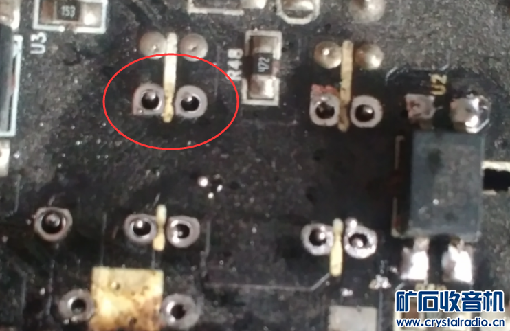

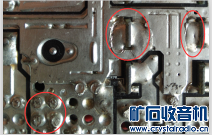

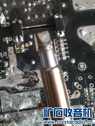

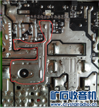

发表于 2017-5-26 11:13:50 | |阅读模式

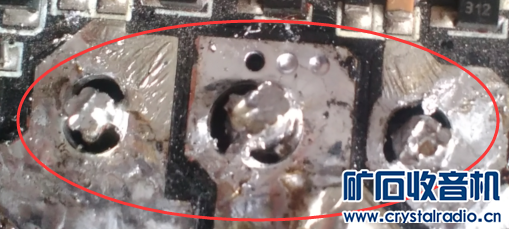

按用杂牌936处理
好点的ATX电源的 都是多层板 无铅焊盘

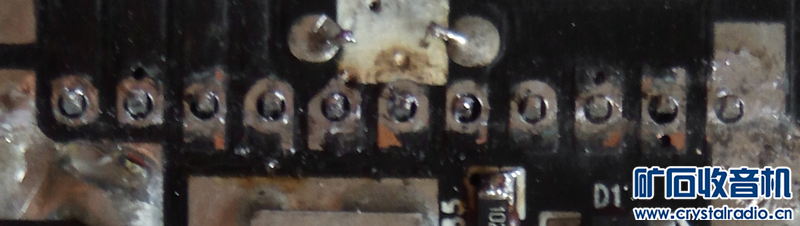

带过孔的小焊盘
非常费劲 用400度 才能吧过孔的锡 融化
板子 绝缘漆 都掉了

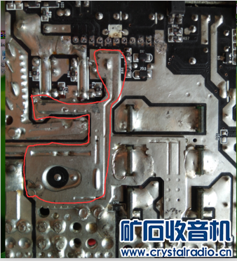

像这样的大焊点 根本肯不动
这样的大的铝片 更是纹丝不动

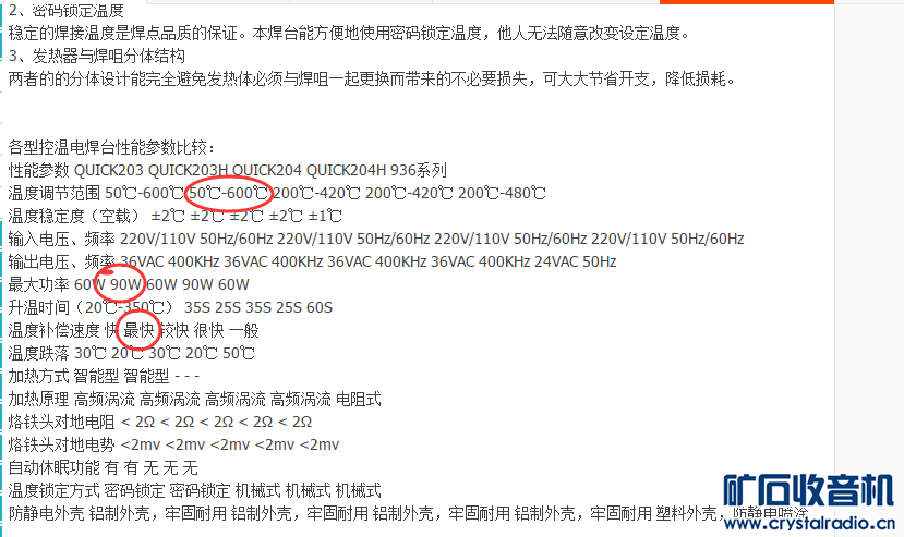

所以想换高频焊台 看了 快克几款
203H
205
303D
不知道203H 能不能处理大焊点
203H和205 差别大不大
205 能否处理无铅的小焊点

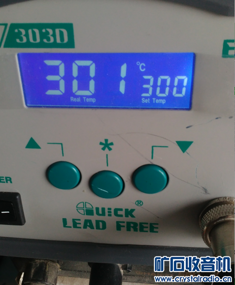

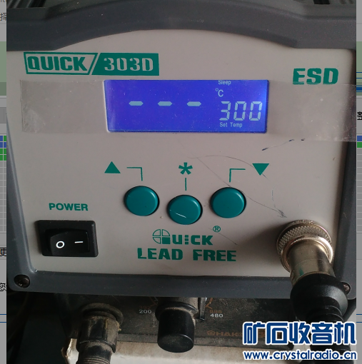

 楼主| 发表于 2017-6-26 09:57:25 |
入手快克303D
说说感受
升温非常快
带自动休眠功能 非常方便
设置1分钟 休眠 放在烙铁架 就休眠 拿起就可以焊接
手柄比936 小巧 舒适
330度 就可以处理大焊点
处理无铅的带过孔的小焊点 很轻松
比936高一个档次
电脑主板的 USB接口 VGA接口
不用风枪吹了 就可以很好的取下来
电容的小焊点 可以取下 不用堆锡
330度用扁头 可以取下 散热铝片
总体使用感受比936好
高了 一个档次

你这个工作确实考验焊台!我平时拆焊电脑电源时都是用150W老式紫铜头外热烙铁,一般工作是白光936和自制T12。觉得最好还是205H,150W,应该好多了

你用个60W的内热式电络铁,一次搞定

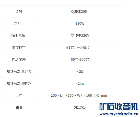

205焊头大,用来焊大件。

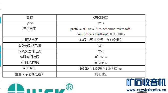

303升温快,马蹄头焊接大焊点也不错。
203则一般应用,大小焊点都可以。大焊点用马蹄,小的用刀头或尖头。

建议购买303系列的焊台,手柄比203还小巧,换不同的烙铁头,干不同的活,主要是升温回温快,对付大焊点应该是最好的,205功率倒是够了,手柄偏大,烙铁头也比203大一号,小点的焊点就不行了,关键205的升温回温不及303,能啃动大焊点,主要是看升温回温的速度,205升温到350°需要25-----30秒,303需要10秒就可以了。
