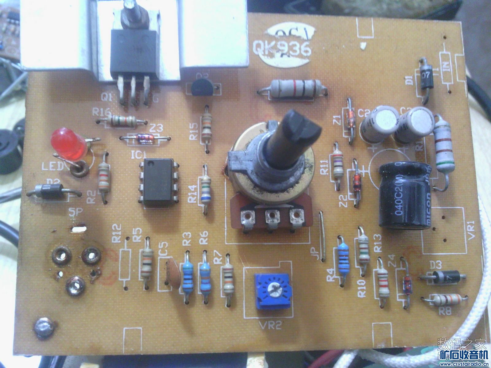

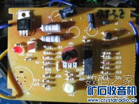

一般来说,  国产焊台 很多都叫936   但是并非936都是一样的发热芯和控制器,
  廉价的 936焊台 代表有  安泰信936b注意,是后面小写字母b。  这样的机器一般变压器稍微小些,  发热芯为国产1322 发热芯,性能比较差, 有些厂家更用铝变压器作为电源, 这样的机器实际使用起来不是很好,建议少购买
   稍微好些是单IC 的A1321芯发热芯的 焊台, 这样的机器代表有 很多,基本200内,用A1321芯的焊台都是偷工减料了。 使用单IC驱动发热芯 , 变压器有些为全铜,有些为铝,  代表最明显就是假货的那种白光936.  几十至100多都有可能,
   最好的936焊台,或者叫969焊台,代表有 日本原装936 或者 老傲月936  焊台,或者SLD 新力达936.  或者快克936 或者969.
但是主要,并非 所有傲月 或者快克都是双IC机器,也就是NEC1701 控制器那种机器, 因为傲月和快克的假货很多, 原装机器SLD就是双IC线路。,线路和日本白光一样, 使用起来如果是配合好发热芯,和进口白光936无任何明显区别, 所有大家选择936也要慎重,
最好的就是最2种  双IC控制器的主板,最后一片为原厂日本白光主板
就是总结,无论哪种品牌。哪种价位,最好的936焊台就是NEC1701  IC加 LM324加 A1321发热芯的机器,其他的无视

俺的快克936 好像是单芯片的
