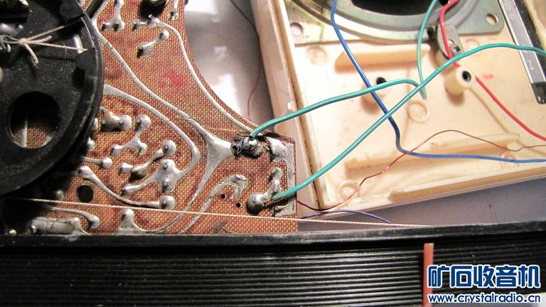

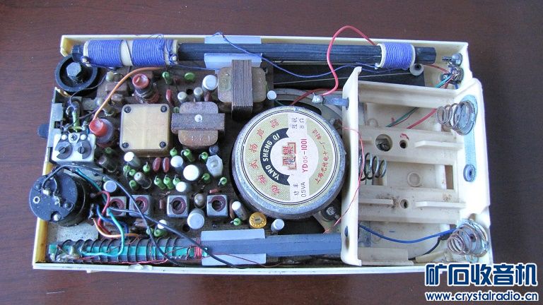

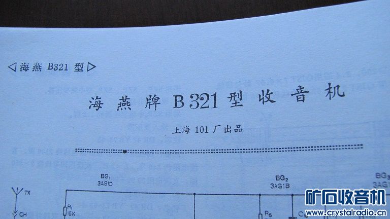

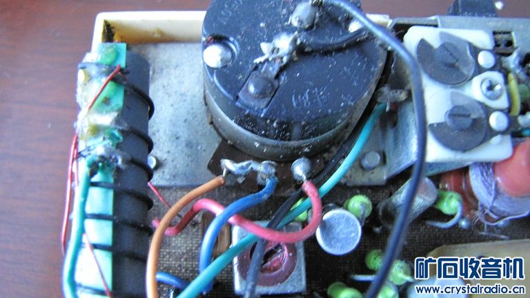

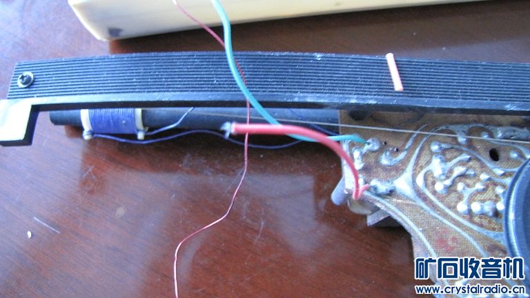

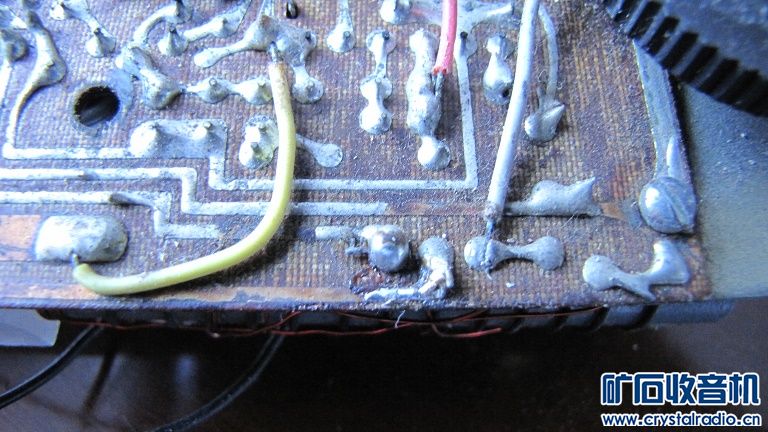

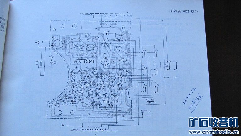

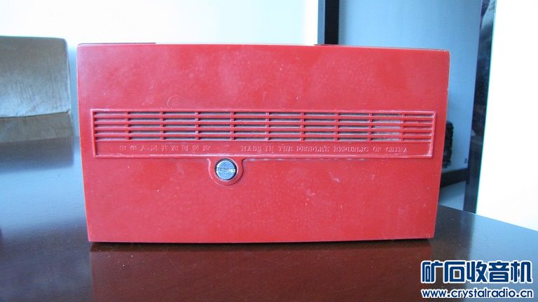

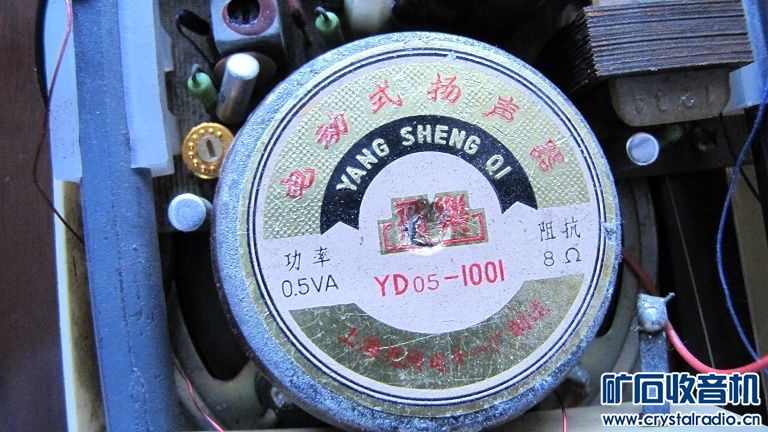

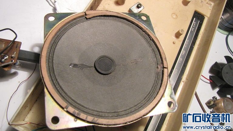

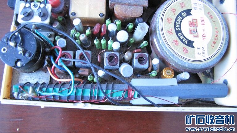

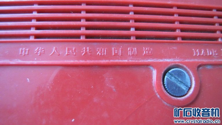

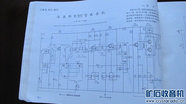

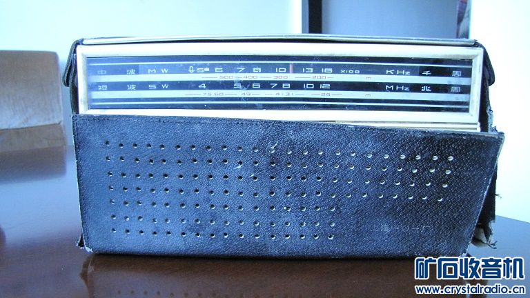

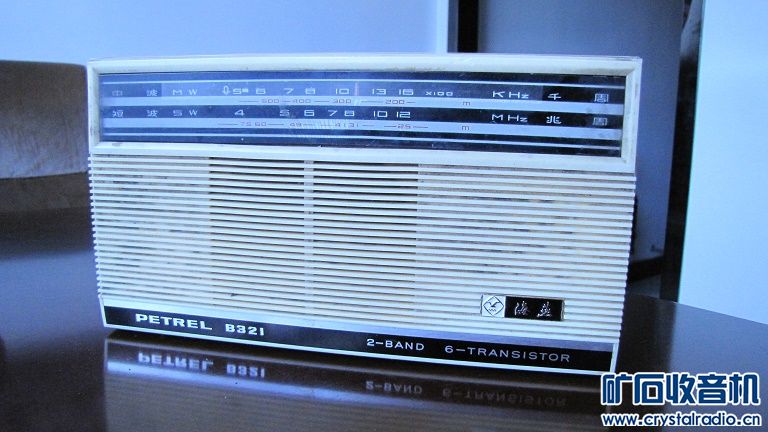

又去废品站,偶见一海燕B321收音机,还带着皮套呢,就是一边有点开线。回来,打开一看品相超出想象,中周原封未动,把几处断线对着图纸一一焊对,电位器干脆卸开,固然还能修好,喇叭压边有一点开胶,拿乳胶加固,把波段开关清洗后,上电,中、短波收音,真好听!才花10块钱(只告给坛友,别人不说),心中觉得一阵暗喜………上图吧!
IMG_6475.JPG IMG_6476.JPG IMG_6477.JPG IMG_6478.JPG IMG_6479.JPG IMG_6480.JPG IMG_6481.JPG IMG_6482.JPG IMG_6483.JPG IMG_6484.JPG IMG_6485.JPG IMG_6486.JPG IMG_6489.JPG IMG_6490.JPG IMG_6491.JPG IMG_6493.JPG IMG_6494.JPG IMG_6495.JPG IMG_6496.JPG IMG_6497.JPG

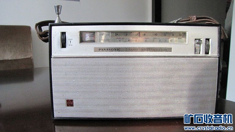

谢谢!这个不能算。有一个1961年的“老松下”10管收音机,算上是个宝贝,可能还差不多。
