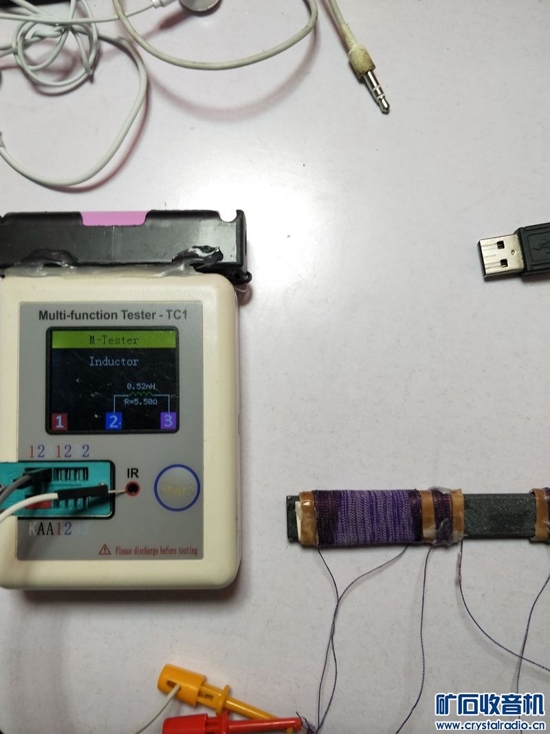

试验报告——223P双连可变电容真难伺候,但是经过反复试验,数据出来了,希望大家....

圈数这东西,就是个经验值,磁棒有差异,圈数就会不同,所以只看圈数不靠谱的,更别说那些老书,年代久远,而现在的磁棒特性和以前肯定有区别,所以还是计算出电感量最靠谱,绕的时候多绕个10圈,测量电感量进行调整。
还有一个经验,并不是多股线一定比单股好,比如小机用的50毫米长度左右的扁磁棒,你用啥线绕效果几乎没区别,因为太短了,天线增益不高,线材带来的那点Q值,根本体现不出来,另外就是线粗了,线圈太长,会覆盖整个磁棒,反而降低了Q值(线圈在磁棒一端时Q值高),抵消了,所以100毫米以下的磁棒,漆包线或者单股丝包线就可以了

相比270p而言,电容量小而电感量大的结果就是Q值高,稍微偏移就失调,好在差容双联设计上考虑了三点统调的跟踪性,否则很难统调。
天线回路Q值高的弊端就是容易失调,因其筛选出的是极窄频段的信号去混频,稍微偏移,信号就被滤掉了。如果Q值低就是灵敏度差些,选择性差些而已。
所以有些时候没必要盲目追求Q值。

俺昨天绕制了配套223P双联的磁棒子天线
用7cm长的扁形磁棒、0.07X7的丝包线绕制,初级绕了105圈,
测试电感0.52mH,
同楼主的646微亨的数据,大庭相径,
经过减少磁棒天线初级匝数,从105圈,减少了20多圈后,
223P双联还是很容易地能把覆盖频率调到1600Khz上去的,
也舅是说,223P的双联,虽然电容小,蛋不妨碍调整频率覆盖。

我收了台小机,天线没了。找了个成品线圈,扁磁棒长了,截了一截变成5CM,现在是低端可以,高端把半可变调到最小也不行,是不是天线线圈多了啊?谢谢!

低端多余不?如果低端到500,那肯定是圈数多了,如果低端合适,那就别的原因了
发表于 2025-3-6 22:33:28 | 显示全部楼层
主要是223P为了达到变容比要求,高端频率电容量极小,所以对PCB布线和电感线圈的分布电容非常敏感,商业机通常用非常细的单股漆包线绕制天线,目的就是减少分布电容。
