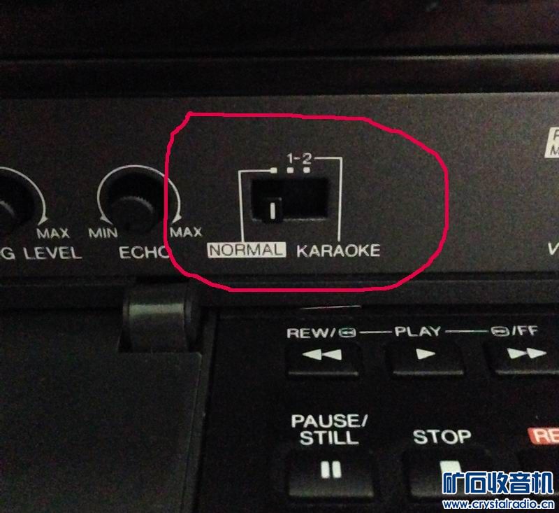

发表于 2017-5-28 23:22:10 | 显示全部楼层
lyh77717 发表于 2017-5-27 22:39
今天用F55录了3⃣张 韩宝仪的CD,重放声音很好,无底噪,值得一玩。
兄台怎样连接的?我的音频直接输入无法录音。
发表于 2017-5-28 23:22:26 | 显示全部楼层
发表于 2017-5-29 01:33:23 | 显示全部楼层
发表于 2017-5-29 05:49:39 | 显示全部楼层
 楼主| 发表于 2017-5-29 09:06:04 | 显示全部楼层
1,录音无需视频信号,音频信号接入录像机左右信号输入端,
2,按频道十或一切换到A1状态,
3,此时如果有信号的话,录像机电平表会跳动,调整录像机上的电平推子至合适电平,
4,按录像键,如果是遥控,得两个键同时按,
5,录像带的防抹片是否还在,
有些机子面板不灵,按键无反应,此时只有用遥控器。

1443569083 发表于 2017-5-29 01:33
哎呀!老友,必须接入视频信号录像机才工作。 或者改动机子内部线路,让它单独工作,只录音。
如果是F55的话是不用接视频就可以录音的,你只要把图中这个开关打到左边就行了!
发表于 2017-5-29 11:54:49 | 显示全部楼层
发表于 2017-5-29 11:59:28 | 显示全部楼层
发表于 2017-5-29 12:13:03 | 显示全部楼层
呵呵,又学到一招。我真没注意这开关呵。
