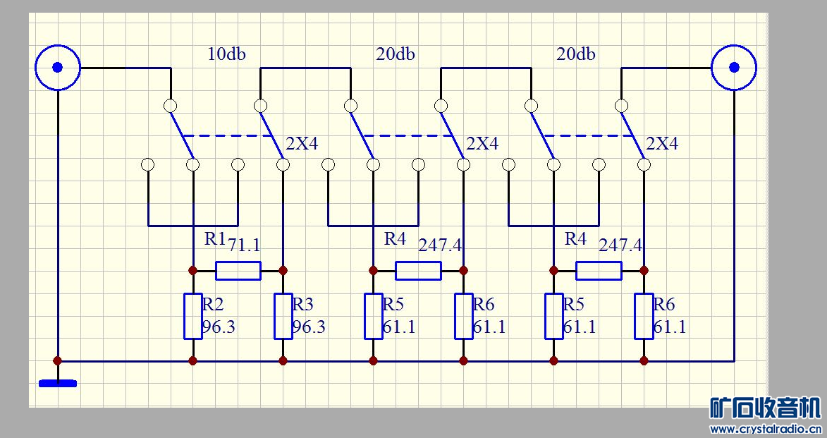

看到各位都采用扫频法测试中周,觉得还有一些需要继续折腾的地方。
自制仪器,比方说扫频仪,建议在仪器制作时给仪器输出电平和扫频宽度定标,这样在测试时就好测试出增益大小、电平大小、带宽。个人认为似乎不是太难,针对不太高的频率,自制一个衰减器应该工程不大,但是用处却很大;由于自制的扫频仪都是另外与示波器配合,如果在自制仪器上弄一个校准玩意,最终能够知道水平扫描每格对应多少频宽,使用也会方便许多。
对于双调谐回路,实现所谓的双峰不能忽略通带宽度,如果配合衰减器,就不难知道常说的3分贝、6分贝、20分贝带宽的具体图形,严格起来这些也是很有意义的。

老师好:
我的扫频仪扫频输出是用电位器衰减的,怎么样定量比较科学合理?要毫伏表接输出?
还有个问题,我的事日立模拟示波器,扫频仪的X-Y模式下,能看出幅度电平吗?

个人的想法,既然是折腾,自制仪器如果能像正规仪器那样做到定量,还是不太难的,定量带来的好处是不言而喻的,而且在折腾定量的同时,我们又增加了折腾的项目。
采用普通电位器作为衰减,一是误差大、二是输出阻抗会随着电位器的转角不同而不同,因此即使你再转盘上弄上刻度,效果也不好。采用T型或∏型衰减器,阻抗不会随着衰减量不同而不同,基本上就是开关与电阻的组合。加上像中频扫频这样的自制仪器,为窄带扫频,频率不是很高,如455KHZ、10.7MHZ,制作一个衰减量超过40分贝范围的衰减器,要求并不是很高,工艺上也不难,成本也不高。
这样的衰减器,采用小型的纽子开关(2x2)进行组合,可以弄上几节就行,组合起来体积不是太大。比方说,用四个开关组成50分贝,10分贝一节、20分贝两节,可以组合成10分贝、20分贝、30分贝、40分贝、50分贝、再用几只开关组成1分贝、3分贝、6分贝,合计起来只要7只开关。这样一来,这只衰减器可以用1分贝检查带内波动,如双调谐中间的凹坑的大小;3分贝和6分贝可以用来检查选择性等等。
自制的信号源,在接上衰减器之后,用毫伏表给0分贝定标,其他衰减量时就知道输出电压为多少了。有了这个衰减器,进行相对增益测量是很方便的,绝对增益测量取决毫伏表定标的精度,作为业余来说还是可以的。
连接示波器后也要定标,这个主要是满度定标,具体测试由衰减器来读取。
这里提供一个计算电阻的程序,计算出来的电阻也不是要求很严,毕竟是业余啦,当然有条件那更好啊。
贴上一个参考图。

我还有一个DDS的扫频仪,去年底真的弄过一个衰减器,5个档-3DB,-6DB.-10DB.-20DB.-40DB.还买过一批精密电阻来弄,弄好后只是用来衰减扫频输出强度使波形不失真,弄成更好看些,没有想到要定量
学到了,谢谢老师!

兄弟说得对,我这个扫频应该也是参考了老兄的电路,但我调校时是设定扫频频率范围的,所以很容易判断中频频率和带宽,不会心中无数。
