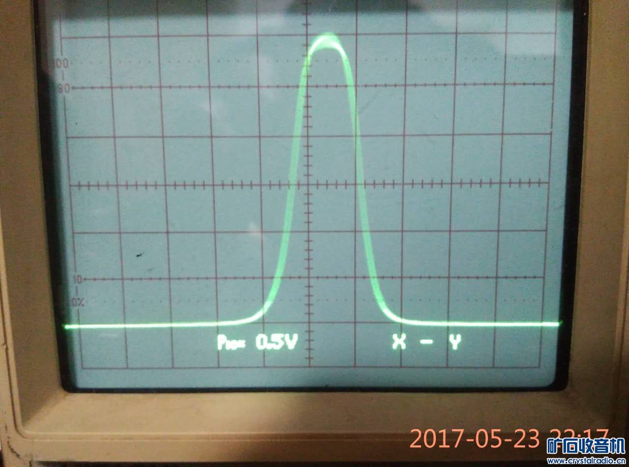

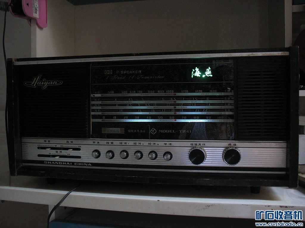

修理一台海燕T241收音机,但调不出中频双峰曲线,只能退求其次,兼顾增益了。扫频频率450-480KHZ,示波器横向每格3.75KHZ,纵向每格0.5V。
第一次调整,波形近似双峰,但幅度只有1.2V左右。
第二次调整,把幅度调到1.5V算了,反正在1.2V左右时,它的带宽跟上面这个差不多。

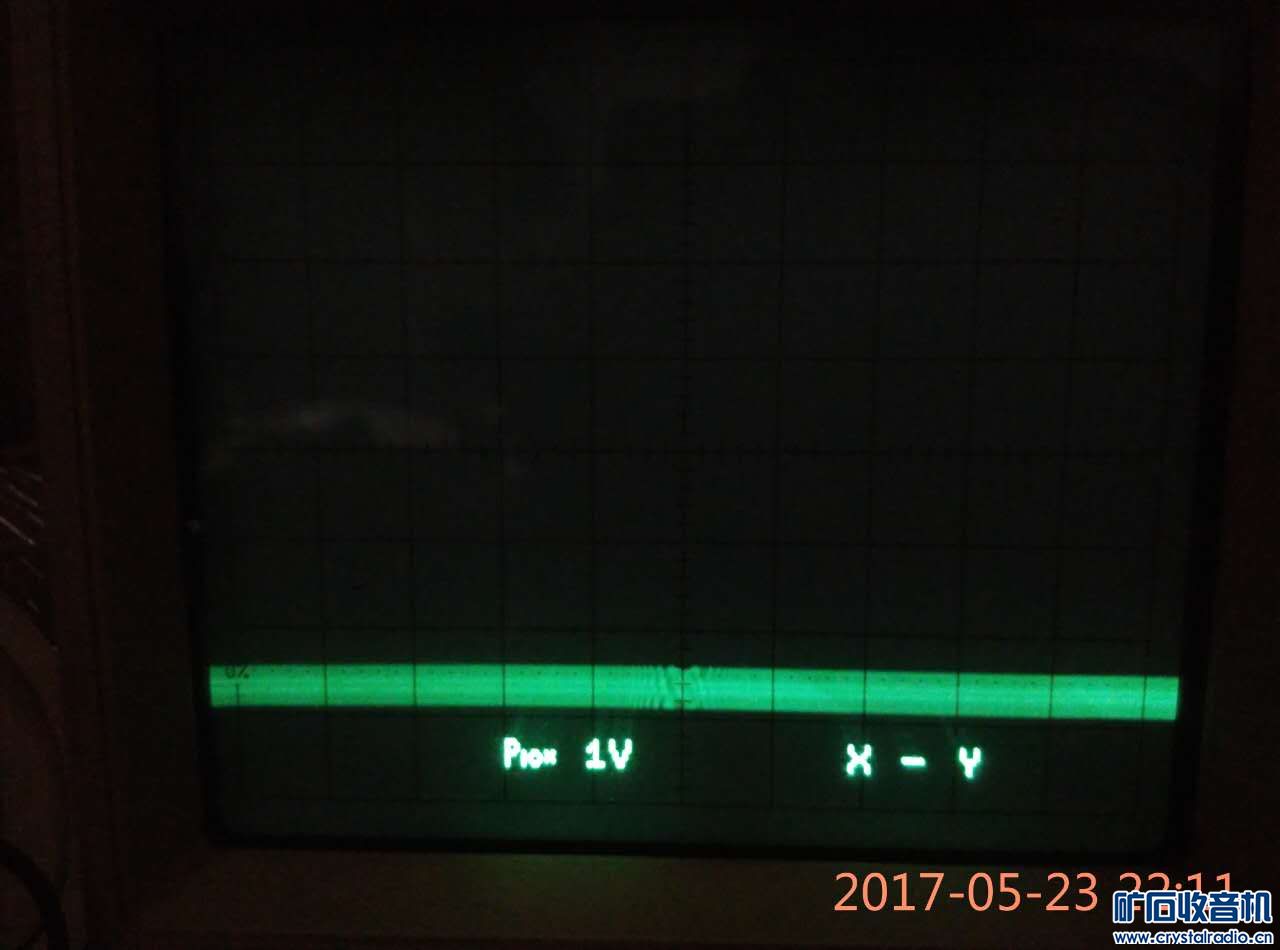

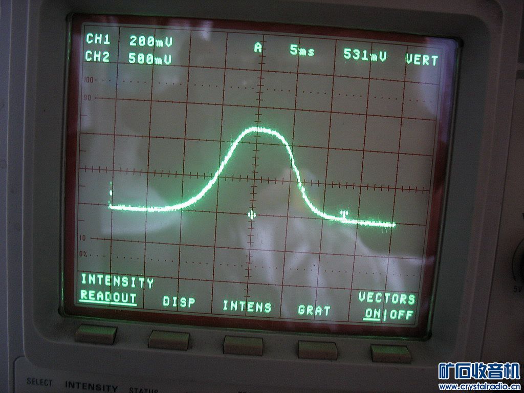

又打开机箱 ,测试下,图如下:
拍照频标时房间没有开灯,觉得比较暗,拍扫频图就开灯了。
频标
频标
海燕T241中频扫频图
海燕T241中频扫频图

看不懂,频宽多少,幅度多少?

看不懂,频宽多少,幅度多少?
我的扫频仪比较“落后”。只有一个频标还在中心点,看不准频宽的范围,只能估个大概。
幅度我觉得会更不准,可能你的示波器是数字的,能大概弄准幅度。我的示波器是模拟的,在X-Y方式下,连测量电平的图标都出不来。

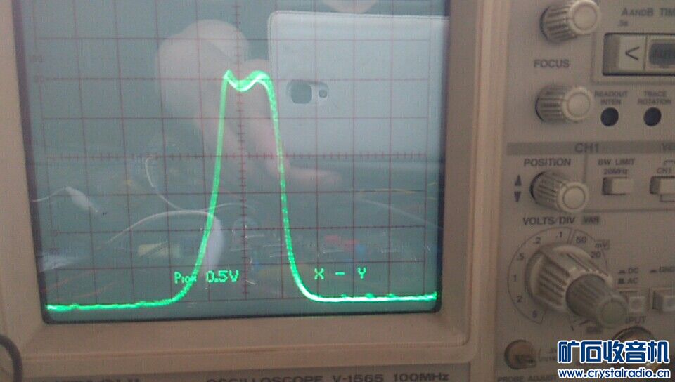

今天再折腾,终于调出海燕T241的双峰中频图
根据465k和455k频标的对比毛估估,一个格子宽度大约为6khz.
