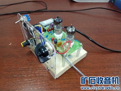

楼主: tanglong2009
两灯超再生调频收音机 搞定了6J1+6J1驱动喇叭

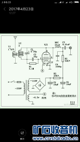

发表于 2017-5-23 10:50:28 | 显示全部楼层
tanglong2009 发表于 2017-5-22 21:57
http://video.tudou.com/v/XMjc3OTU5ODY4NA==.html?from=s1.8-1-1.2&spm=a2h0k.8191414.0.0
制作的很好,能上个电路图吗?
 楼主| 发表于 2017-5-23 11:15:06 来自手机 | 显示全部楼层
普通教员 发表于 2017-5-23 10:50
制作的很好,能上个电路图吗?
这两个图合起来就行了
发表于 2017-5-23 11:29:31 | 显示全部楼层
RE: 两灯超再生调频收音机 搞定了6J1+6J1驱动喇叭
tanglong2009 发表于 2017-5-23 11:15
这两个图合起来就行了
妙,妙不可言,有源音箱也能胆化,有创意。

 楼主| 发表于 2017-6-12 21:35:04 来自手机 | 显示全部楼层
两灯驱动喇叭还是可以的,声音不是特别大
 楼主| 发表于 2017-6-12 21:38:58 来自手机 | 显示全部楼层
明天试试航空波段
发表于 2017-6-12 21:52:34 | 显示全部楼层
功放管的6J1换成6J5,就有约一瓦的输出了
 楼主| 发表于 2017-6-13 00:13:00 来自手机 | 显示全部楼层
后面的换成6J5吗?
发表于 2017-6-13 10:10:03 | 显示全部楼层
是的,6J5接三极管,负载阻抗10K,屏压200伏,标准接法也行,输出约一瓦,比6J1要大许多,更合适做功率管 输出功率大就响多了
 楼主| 发表于 2017-6-13 12:11:03 来自手机 | 显示全部楼层
龙神 发表于 2017-6-13 10:10
是的,6J5接三极管,负载阻抗10K,屏压200伏,标准接法也行,输出约一瓦,比6J1要大许多,更合适做功率管 ...
准备试一试
