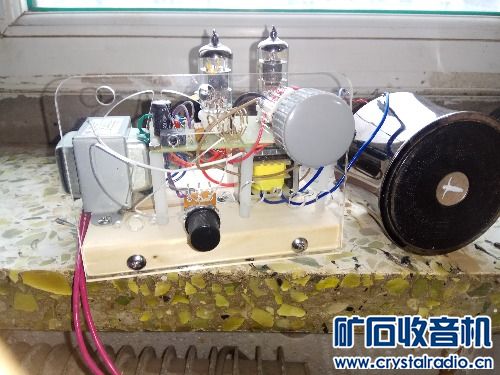

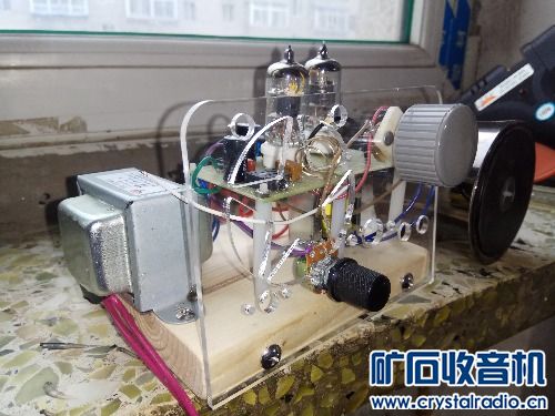

在原来单灯超再生的基础上增加一级6J1功放,声音变大,原来的啸叫剩通过给后级阳极串一个330欧姆电阻解决

 楼主| 发表于 2017-5-23 11:15:06 来自手机 | 显示全部楼层
普通教员 发表于 2017-5-23 10:50
制作的很好,能上个电路图吗?
这两个图合起来就行了

 楼主| 发表于 2017-5-22 20:08:21 来自手机 | 显示全部楼层
现在的问题是  频率高了不起振
发表于 2017-5-22 21:02:14 | 显示全部楼层
6J1工作频率最高一般为80MHz。
 楼主| 发表于 2017-5-22 21:15:15 来自手机 | 显示全部楼层
于海旺 发表于 2017-5-22 21:02
6J1工作频率最高一般为80MHz。
可以到150M,有人已经用来收航空波段了

发表于 2017-5-22 23:09:50 | 显示全部楼层
只要思想不滑波,办法总比困难多。
屏压有多高??
 楼主| 发表于 2017-5-22 23:26:27 来自手机 | 显示全部楼层
乙猪 发表于 2017-5-22 23:09
只要思想不滑波,办法总比困难多。
屏压有多高??
电源变压器输出110伏
发表于 2017-5-22 23:28:23 | 显示全部楼层
tanglong2009 发表于 2017-5-22 23:26
电源变压器输出110伏
我问的主要是第一个6j1的屏压。如果能提高一点,或许高频段的问题就解决了。
