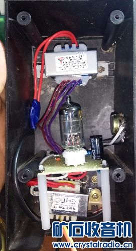

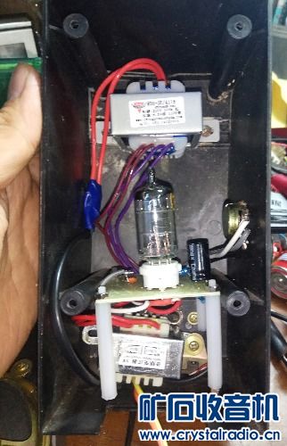

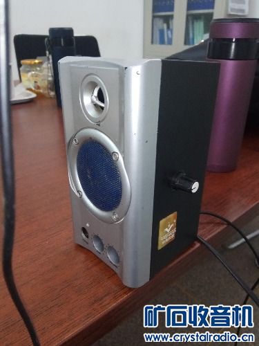

发表于 2017-5-21 19:41:47 来自手机 | 显示全部楼层 |阅读模式
原来有个有源电脑小音箱,坏掉了,电路板都锈蚀了,无法修复,索性用6J1做了个超级简单的。利用原有的喇叭和机箱。放写字台一边画画一边用来听歌效果还不错。只能算是个放大器

天风雪雨 发表于 2017-5-21 21:08
可以改成6J3或者6J5,输出功率还能大点
我准备再加一级6P1,可能空间就很紧张了
发表于 2017-5-21 21:12:51 | 显示全部楼层
能有100多mW输出功率?

发表于 2017-5-21 21:19:06 | 显示全部楼层
输出变压器难找。大概要220V变3.7 V的电源变压器才可替代
发表于 2017-5-21 21:52:34 | 显示全部楼层
真超简单,音量如何?
 楼主| 发表于 2017-5-21 22:01:57 来自手机 | 显示全部楼层
70后大叔 发表于 2017-5-21 21:52
真超简单,音量如何?
也就是比手机声音稍微大点
不用完全匹配  极简式电路都是因陋就简用6伏变压器一样听

发表于 2017-5-21 23:53:40 | 显示全部楼层
驱动那个小音箱的话
用一个6t1更简单

发表于 2017-5-22 01:39:13 | 显示全部楼层
变成了电子管有源音箱可以换一下阴极电阻,管子改插6J5,大概能得到一瓦的输出,比6J1大许多,负载阻抗10K
