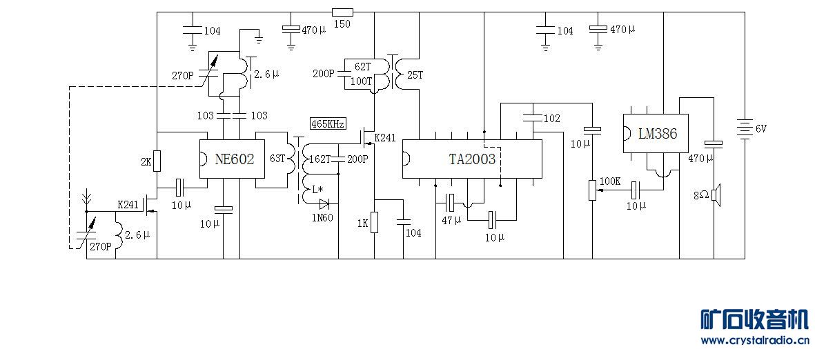

把241放到陶瓷滤波器前面可能比较好,16脚接线圈同前级耦合。
陶瓷滤波器前加241是要好一些,也可以按下面电路来,按前面"冰岛"兄的建议,取消陶瓷滤波器,TA2003输入端取消电感,改为一级LC选频。TA2003只用它的中放和AGC功能。

LC谐振 发表于 2017-11-18 17:12
陶瓷滤波器前加241是要好一些,也可以按下面电路来,按前面"冰岛"兄的建议,取消陶瓷滤波器,TA2003输 ...
LC谐振兄:第一级高放的耦合电容用10u是不是大了?电解电容用在高频回路损失大啊!想知道接收短波的灵敏度怎样,选择性怎样?

sgeli_sh 发表于 2017-11-18 23:25
LC谐振兄:第一级高放的耦合电容用10u是不是大了?电解电容用在高频回路损失大啊!想知道接收短波的灵敏 ...
目前因还没有搞到合适的200皮LC回路用的云母电容,所以还没开始折腾。准备将电路优化成熟一点后再动手,这样后面制作时问题少一点。前面用10微电容的问题,之前我也是准备用104陶片的,后面改了,我是这样想的:因NE602的输入阻抗低只有1.5K,高频时只有1K左右,所以电容要用得大一些,不然电容小了阻抗更大,效果不行的话到时再并接一个104陶片,应该没问题。后面制作时我在上制作效果图及情况。
2003前面这么多级,2003要闷掉了。
接正级或空大概都可行。因为你即不用本振也不用混频,只是用了它里边的中放及检波,空着不用和接正级都不能行使它的功能,所以都可行。
可以先空着,看能不能工作,不能的话再接电源正级。

看了几个TA2003P电路图, 5 脚AGC 输出电容有22uf,33uf,47uf, 这个取值对接收性能有影响吗?
发表于 2023-2-22 20:11:00 来自手机 | 显示全部楼层
这个电容大小对AGC延时时间长点短点有影响,对于接收性能没有什么影响。

你前面已是中频信号应该从7脚输入,只是中频放大,你用TA2003或CD2003干什么?要使用AM的部分功能,12脚至+电源接个470欧电阻试试,16脚有成品机在短波段也是470欧电阻到+电源的。
