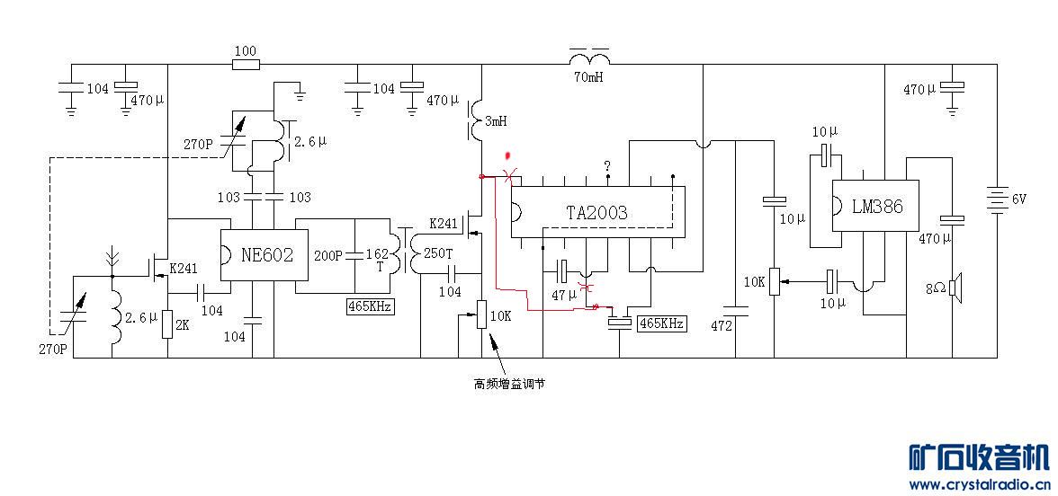

小弟自已参照各芯片使用说明,自已设计了一个短波收音机电路,想自已做一台效果还说得过去的短波收音机,但是关于东芝TA2003的很多资料都没有提及12脚(AM、SW)混频本振脚不用时的接法,是不接空着,还是接电源正极,弄不明白,(就是那个打了问号的脚)因为我的本振和混频由前极NE602来完成,还请坛里对TA2003P这块片子应用比较熟悉的前辈指点一下,小弟在这里先谢谢了!电路图如下,和部分TA2003的说明。

不明白的可以按原理图直接结电源,本身耗电也不多
 楼主| 发表于 2017-5-15 15:24:30 | 显示全部楼层
原理图是通过本振线圈接了电源正极的,不用12脚时,是否可以不接呢?
发表于 2017-5-15 16:50:18 | 显示全部楼层
接上应该没问题,不接也可以试一试。只是不知道本振与混频之间的连接关系,如果不影响数量混频级工作,那接与不接都一样。
发表于 2017-5-15 23:26:10 | 显示全部楼层
感觉不是二次变频的话照红线改的接,PIN12悬空应该没问题。
 楼主| 发表于 2017-5-16 09:37:45 | 显示全部楼层
谢谢sgeli_sh兄和各位老师的帮助,这样改接的话我觉得应该可以,绕开了TA2003的高放和混频,直接接中放极,但是这样接的话灵敏度会下降,AGC有可能不工作。主要是不知道TA2003内部本振极和混频极的连接关系,我还是将12脚接上正极或悬空两种方案都试试再说。如果再加一极本振,改为二次变频那是更好,可我怕控制不好高频自激,造成制作失败。就按原图先试试,不行在改,过几天上制作效果和图,感谢各位仁兄的帮助!

发表于 2017-5-16 11:14:50 | 显示全部楼层
12脚直接接到Vcc就行了,本振就关闭了

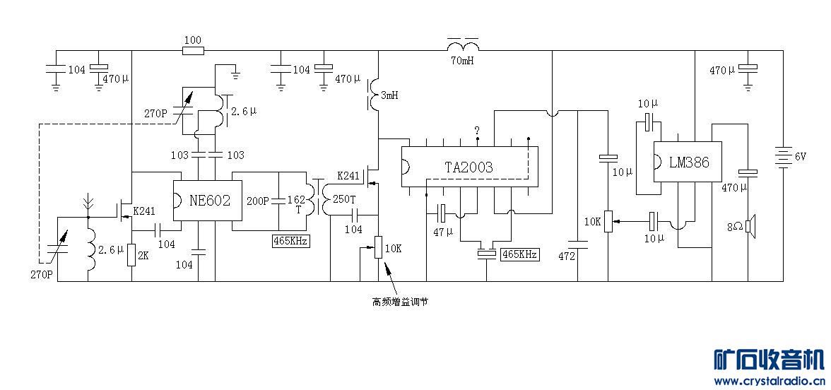

听了一些各位老师的建议,关于这个电路目前又作了进一步改进,12脚还是按TA2003原理图一样先接上再说,另主要改动位置为,新增了“二次强制AGC控制”,取消了原“高频增益调节电位器”。说明:为了提高接收灵敏度,加了几级低噪声高放级,在强信号时会出现信号阻塞,因此加了一级由1N60构成的二次强制AGC,原理为强信号时,双平衡混频输出的信号,经LC选频,LC谐振电压过高,感应到L线圈的电压就高,电压达到1N60导通电压时,1N60泻放LC过高的能量,LC Q值就会下降,达到控制强信号的目的,小信号时L线圈感应电压低,1N60达不到导通电压,不导通相当于开路,不会对小信号进行衰减。可以根据需要适当增减L的匝数来设定1N60对强信号的起控点。从而保证了小信号放大量的同时又对强信号进行压制。
改进电路如下图,第一个图是原来的图,第二个是改进后的图。
“二次强制AGC”是从下图超外差机电路中来的灵感引用过来的,它和传统的AGC有区别
发表于 2017-11-18 11:53:43 | 显示全部楼层
把241放到陶瓷滤波器前面可能比较好,16脚接线圈同前级耦合。
