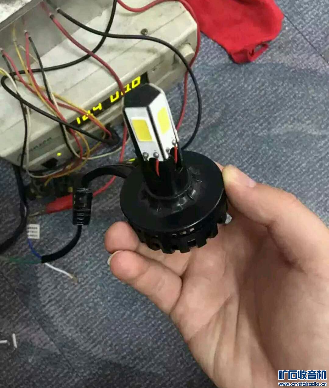

我也刚淘了四个LED大灯,
发表于 2017-7-3 10:59:40 | 显示全部楼层
四根线我还不知道怎么接,只知道绿的负极,蓝正极。
这种一对
这种一对
发表于 2017-7-3 11:00:59 | 显示全部楼层
还有这种的
发表于 2017-7-3 11:03:22 | 显示全部楼层
都带风扇的,这个有远近光的,五个发光片
