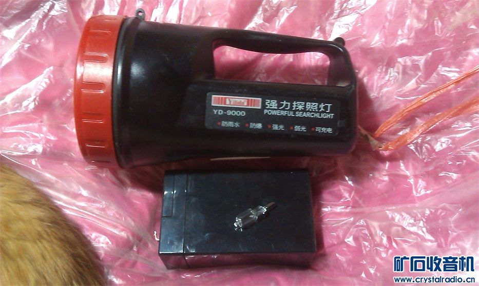

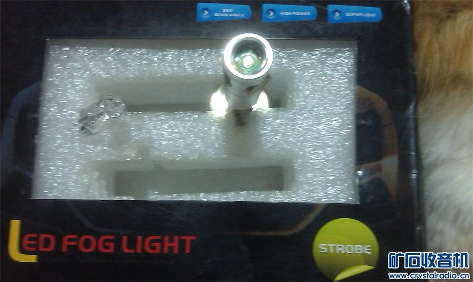

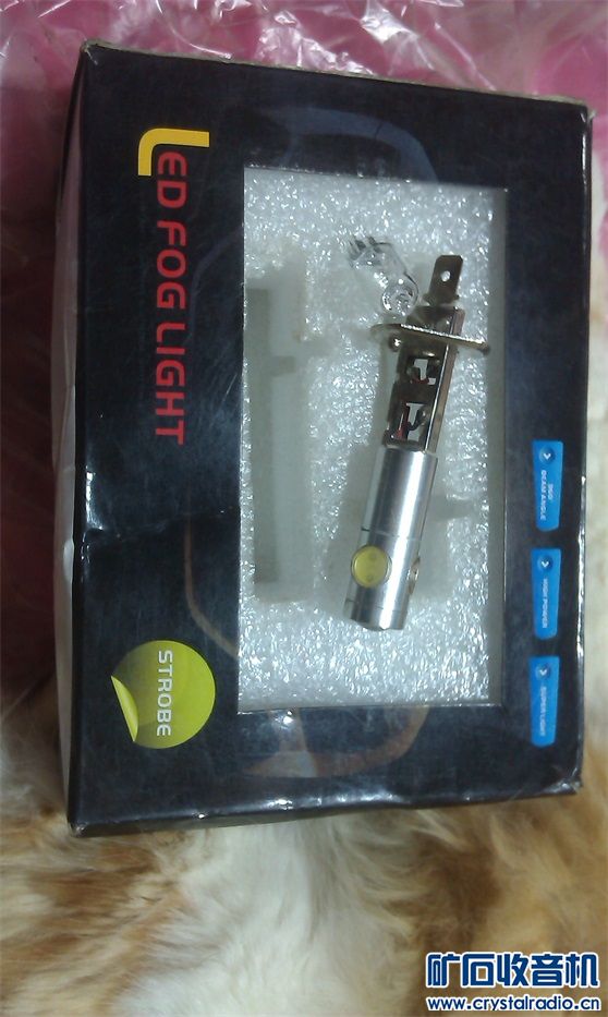

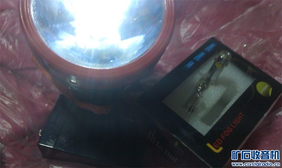

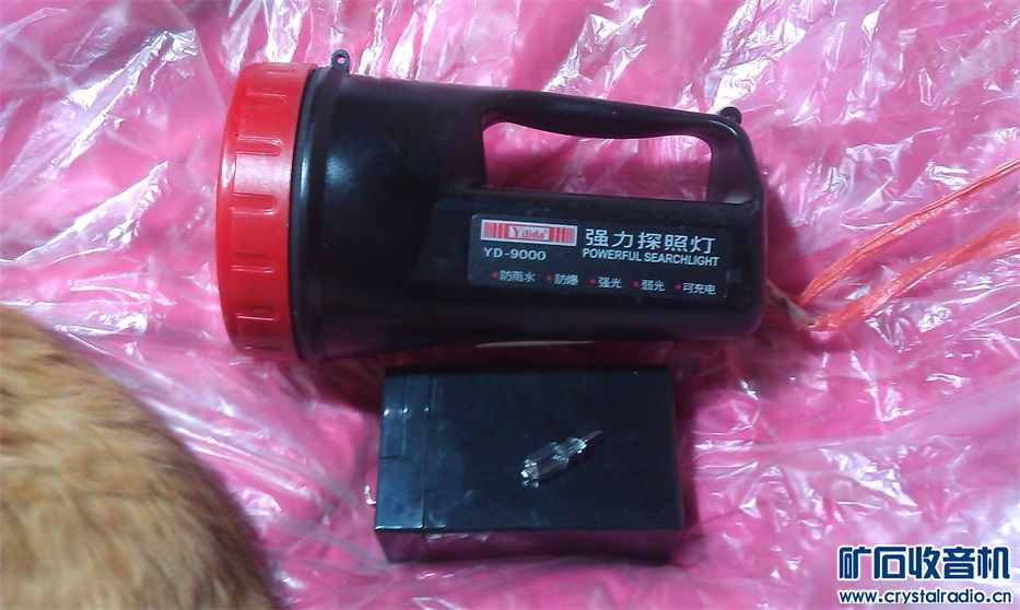

制作强光手电筒,汽车前大灯淘宝30元包邮二只,坛里淘来电池,可以调光,最高亮不敢看。 IMAG0057.jpg IMAG0058.jpg IMAG0060.jpg IMAG0061.jpg IMAG0062.jpg IMAG0063.jpg

 楼主| 发表于 2017-5-14 12:38:05 | 显示全部楼层
壹的一万次方 发表于 2017-5-14 12:21
这种LED灯泡发热量怎么样?好像用的哥俩好胶水粘的,LED散热不好可是很容易坏掉的。论坛里买过一个大号的手 ...
你好,用胶棍粘的,这种LED灯泡是12伏的,用了7.2伏供电,发热量不大,亮度高。
 楼主| 发表于 2017-5-14 12:44:09 | 显示全部楼层
G4-AAA 发表于 2017-5-14 12:27
壳上开孔,壳内加个风扇,可靠度高多了,
你好,也想过加个风扇,但根本不热,调到最高亮过了30分钟用手捏着灯微温,就没加风扇。
 楼主| 发表于 2017-5-14 13:04:22 | 显示全部楼层
原来是用的铅酸电池,卤素灯泡,估计因为热坏的,现在不热了亮度高了,也轻了许多。
